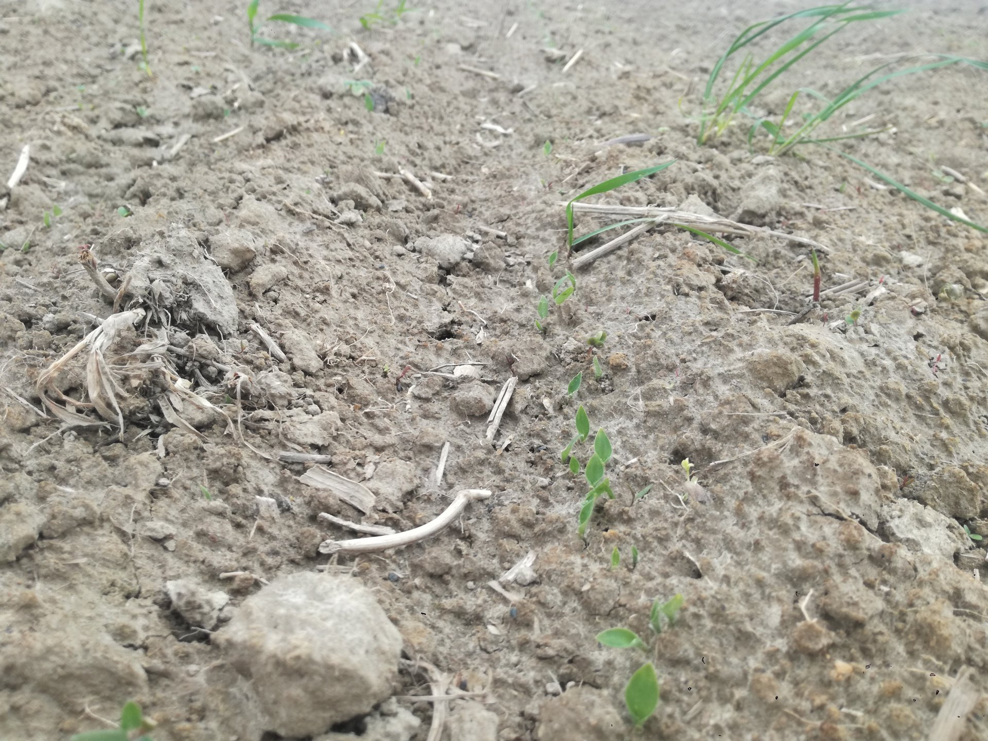

Tak w kwietniu. Chciałem wcześniej bo na jednej działce chce posiać rzepak.
Słyszałem, że wczesny siew jest ryzykowny, ale lepszy plon a jak będzie to się okaże.
Pierwszy raz mam proso.
Ja zasiałem 23-24 kwiecień (w tym roku drugi raz w życiu) jest w podobnej fazie co u kolegi, dzisiaj były przymrozki i mam małe obawy.. w tamtym roku posialem chyba koło 12.05 i zebrałem 4,2t/ha (na 2-3klasie, w tym roku 3-4)..
