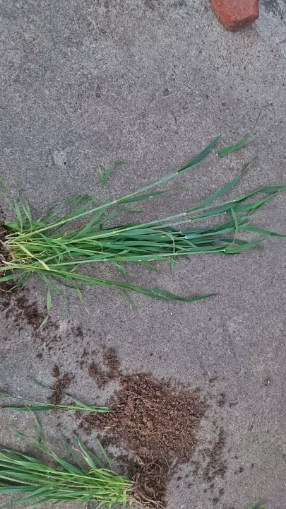

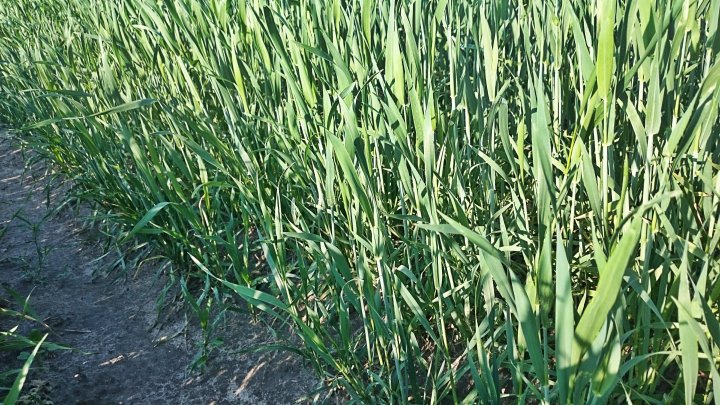

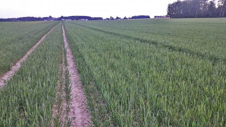

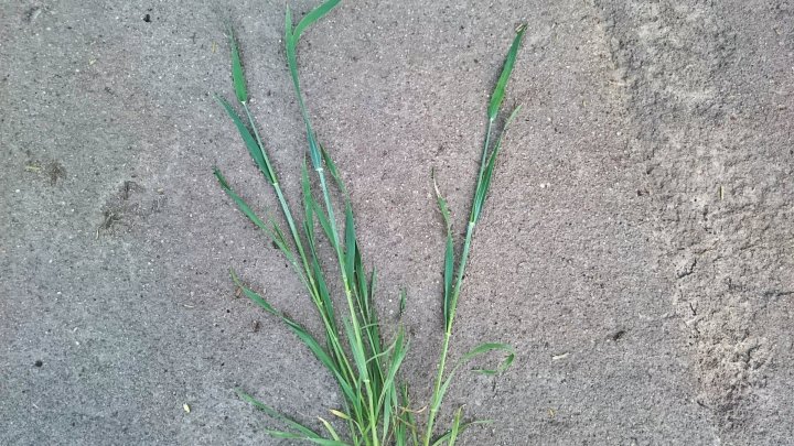

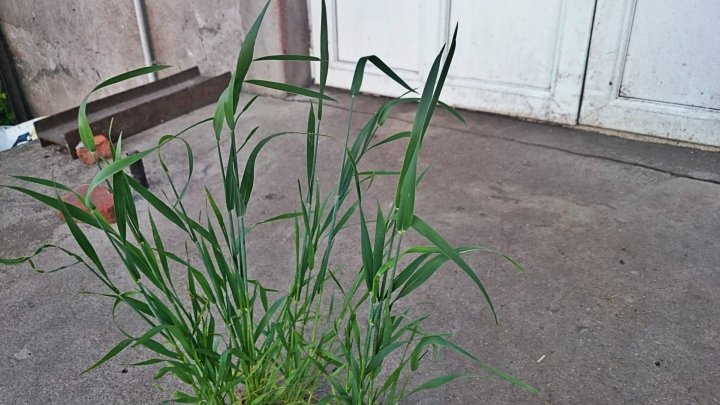

Pszenica jara Arabella zasiana 14.04, widoczny liść flagowy, dostała 110N 50P 50K i 35t obornika. T1 nie było robione a na dniach planuje robić T2 i myślę dać duett ultra cos do tego jeszcze dorzucić? I pytanie dać jeszcze kolejną dawkę około 35N? Jeżeli tak to kiedy najlepiej dać azot na liść flagowy czy jak będzie widać powoli wychodzący kłos? Kiedyś ktoś gdzieś pisał, że dając na flagę to idzie to na MTZ a na kłos jak się da to na białko to prawda czy tylko ktoś to wymyślił? Pszenica ma około 30 cm wysokości.
Sorry że tyle pytań ale można powiedzieć że pierwszy raz mam pszenicę jarą i za bardzo nie wiem co jak robić. Poniżej foto pszenicy.
Właśnie mnie to też zastanawia rośliny małe a tu liść flagowy, rozcinałem roślinę i wyglądalo tak jakby to był już ostatni liść na wierzchu a kłos miał już około 2-3 cm długości. Jutro będę jeszcze raz na polu to sprawdzę jeszcze raz i zdjęcia porobię. Z drugiej strony rośliny mogą być takie małe przez wiosenną orke, późny siew a później przez małą ilość opadów a do tego odmiana wczesna.
3-4 klasa i trochę może 5, ph na poziomie 4,5-4,8 więc w grudniu rozsiałem tonę kredy granulowanej (ziemia pierwszy rok w moim użytku) jutro będę jeszcze raz to porobię zdjęcia z bliska
