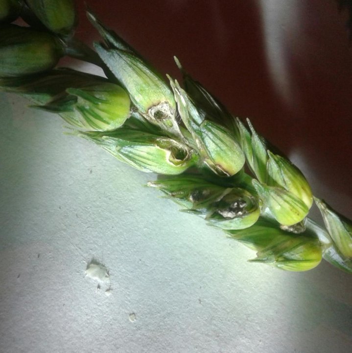

Pytanie -Zagadka :
Efektem zerowania jakiego szkodnika jest poniższy egzemplarz?
Dodam, że w tym roku wystąpił w mojej okolicy tylko na odmianach Linusa, na każdej jednej w promieniu 25 km.
Edytowane przez szymileszyk

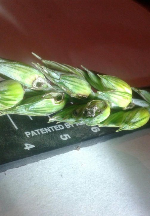

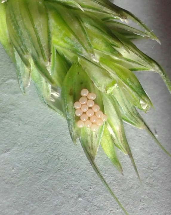

Pytanie -Zagadka :
pluskwiaki

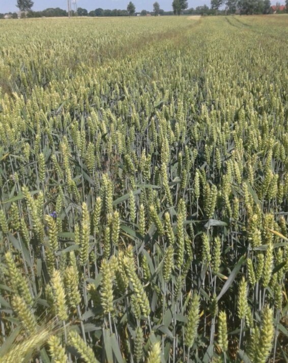

Zdjęcie zostało zrobione akurat po ziemniakach, gdzie był problem z orka x powodu suszy.
Obsada średnio 450-80 kłosów na metr.
Jutro zrobię inną fot, bo przed chwilą spadło 9 L / m .
