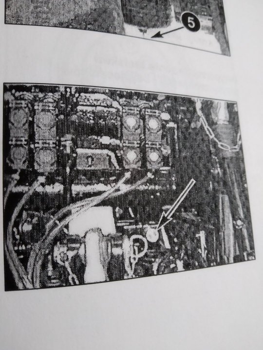

Case CS 130-Blokada podnośnika

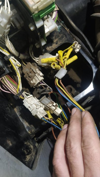

Ten zielony kabelek obok czerwonego,wyciągnołem i okazało się że końcówka była jakby przegrzana i nie łączyła dlatego dostawiłem kawałek nowego kabla,teraz wszystko działa.Powodzenia jak co to klikaj postaram sie tu zaglądać
Właśnie w tym miejscu mam styki te od dwóch szarych kabli wypalone. A mógłbym Cie prosić o zdjęcie płyty z góry chodzi mi o podłączenie tych wszystkich pojedynczych kabelkow.
Edytowane przez PronarekP5
Już mam wszystko opanowane, nowe kabelki wlutowane zamiast tych dwóch pinow - przedostatni ten który masz naprawiany i 3 od końca teraz wszystko już jest ok. Mam takie pytanie ile masz sekcji rozdzielacza? Mógłbyś cyknąć foto rozdzielacza? Ja mam dwie, ale umnie to przerobione jest od nowego bo miał tura. I teraz mam sterowana sekcje jedna na yoysticku i jedna na mechaniczna dźwignię, a chciałbym zobaczyć jak zrobić by miał na yoysticku dwie pary.
Ja mam 4 pary wyjść, dwie pary elektryczne sterowane na dzoju i dodatkowe sterowanie pierwszej pary elektrycznej na dzwigni krzyzowej i dwie pary na dźwigni krzyżowej,pierwsza elektryczna i na dzwigni krzyzowejz pozycją pływającą potem dodatkowo wolny spływ,pierwsza elektryczna i pierwsza mechaniczna z regulacją ciśnienia z tyłu na rozdzielacz,jak będzie wolny cs to mogę fotkę  zrobić

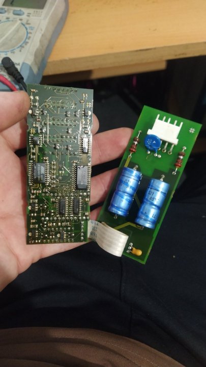

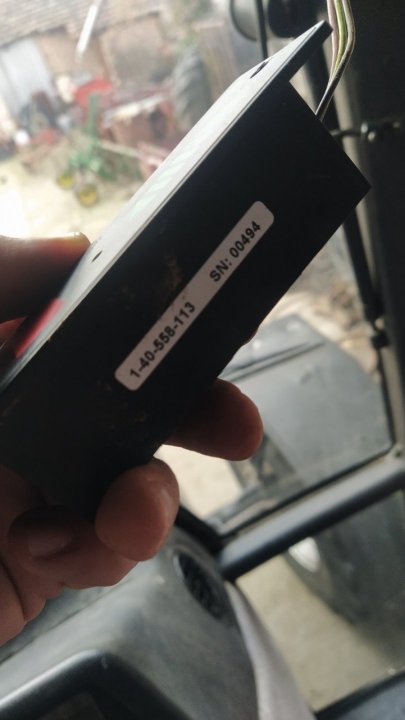

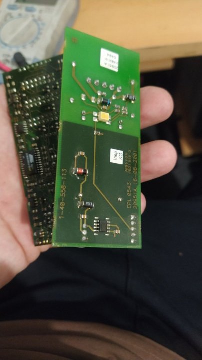

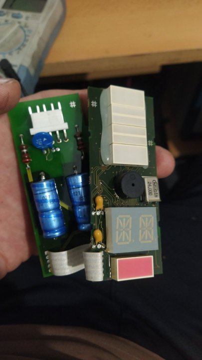

Cześć, mój wyświetlacz liczby prędkości nie działa na mojej obudowie CS 110.
Zdjąłem go i ma na nim 3 złącza kablowe. Czy ktoś mógłby mi pomóc?
To wyświetlacz podbiegów? U mnie były popalone diody LED. Z tym że seryjnie są tam dość dziwne diody LED. Ale z powodzeniem można zwykle pojedyncze ledy szeregowo lutować.
Tak, to jest powyższy ekran. dół i góra skierowane w dół wyświetlacza liczbowego, ale semi nie działa, martwy. powinien prowadzić, schemat instalacji elektrycznej, zasilanie. myślisz, że diody są spalone?

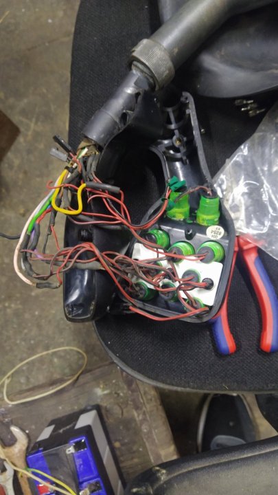

Rozebrałem dzisiaj joystick bo oświetlenie nie działa i miałem co zobaczyć. ktoś już to naprawił. odpływ hydrauliczny nie działa, a przycisk resetowania z przodu jest wyłączony. wymagałoby to również okablowania schematu, jeśli ktoś go posiada.
przepraszam za pisownię, jestem węgierski i tłumaczę z google.
witam poskładałem dzisiaj joystick, było kilka przerw w kablu, naprawione, wszystko działa. z przodu jest tylko 1 przycisk, nie wiem co to jest, brak kabla.
Zdemontowałem ekran licznika biegów, wszystkie diody sprawne, przetestowałem je, chyba wadliwe okablowanie.
