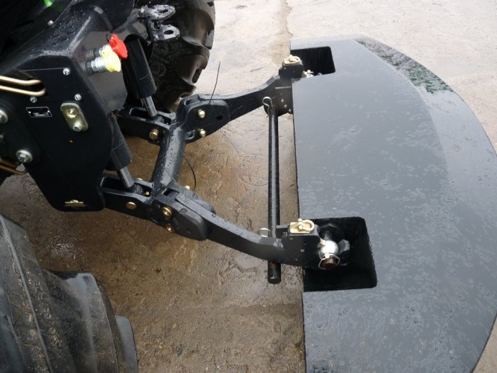

Szwagier ma podobnie rozwiązany obciążnik i jest zadowolony.

mani51 fajny ten obciążnik szczególnie rura która trzyma na obciążnik w pozycji na wieszakach bez śruby centralnej. Pytanie, na dołach nie skacze?

2. Rozwiązanie z "rurką" jak wysłał MANI51
