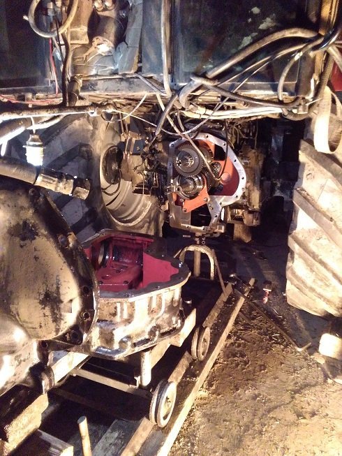

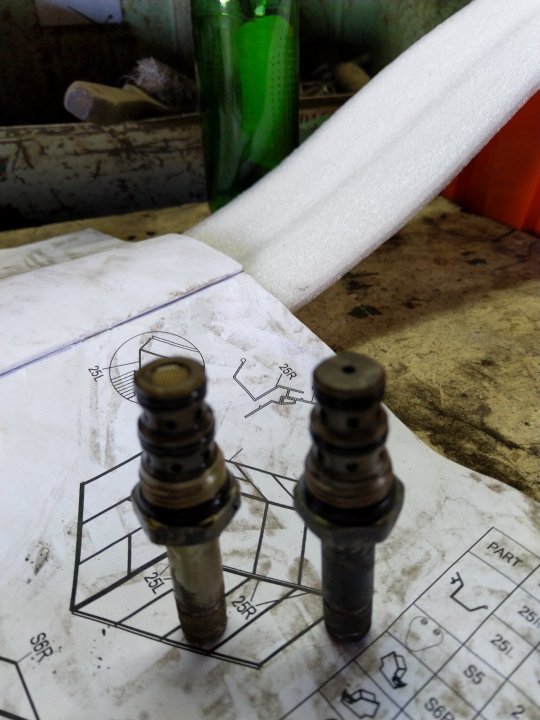

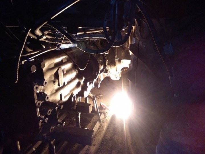

Witam posiadam case mx 135 3 lata w zeszłym roku w żniwa zaczął się ślizgać na 1i 2 półbiegu więc w zimę skrzynia rozebrana i wymienione tarczki i uszczelniacze na wszystkich połowkach. Po złożeniu problem nie ustał nadal pod dużym obciążeniem 1i 2 się ślizga, dodam ze ciśnienie na każdym półbiegu jak i na rewersie wskazuje 19bar, nawet podczas poślizgu ciśnienie nie zmienia sie trzymie 19bar.
Może ktoś poradzi gdzie szukać przyczyny ?
A uszczelniacze wymieniałeś te na początku wałka, gdzie olej podaje na kosze z rozdzielacza? Może tam ucieka ciśnienie pomiędzy smarowaniem kosza, a samym koszem. Chociaż jeśli mówisz, że trzyma ciśnienie... A na 3 i 4 jest wszystko dobrze? Może zamień całe elektrozawory miejscami i sprawdź czy coś się zmieni.
Uszczelniacze były kompletnie wszystkie wymienione. 3i 4 działa bez zarzutu, elektrozawory już były zamieniane i bez zmian ;/ dodam ze slizga sie pod naprawde sporym obciazeniem jak podjazd na wiadukt czy kopiec duzy z QQ i podczas zaparcia o drzewo, bo w plugu czy scierniskowym tego nie czuc
też bo na pryźmie z qq jak siadł to nie chciał wyjechać. Dodam że jak o drzewo się zapieriałem  to na obrotach 1000 zadusił się dopiero kolo 1400 się silnik przydusi ale ślizgnie. Na 1 biegu jak ma mniejsze przełożenie to kopie normalnie na kazdym polbiegu, dopiero 2bieg i 1i2 połowka zaczyna odczuwac
Jeśli faktycznie ciśnienie jest faktycznie dobre, to według mnie coś jest z koszami mimo wszystko. Tylko dziwne, że akurat dwa na tym samym wałku. A czy nie słychać jakiegoś zgrzytu jak zaczyna „ślizgać”?
