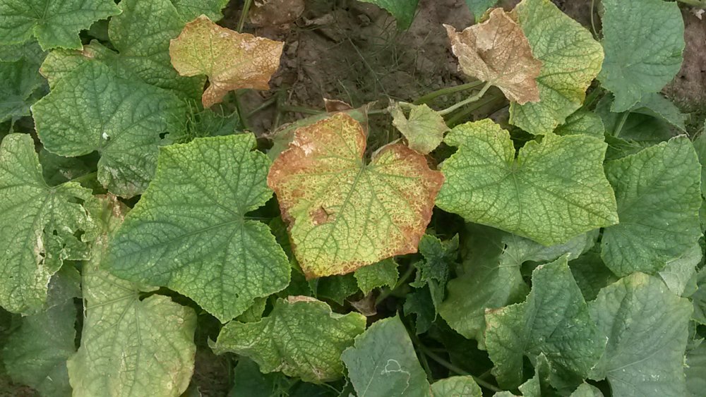

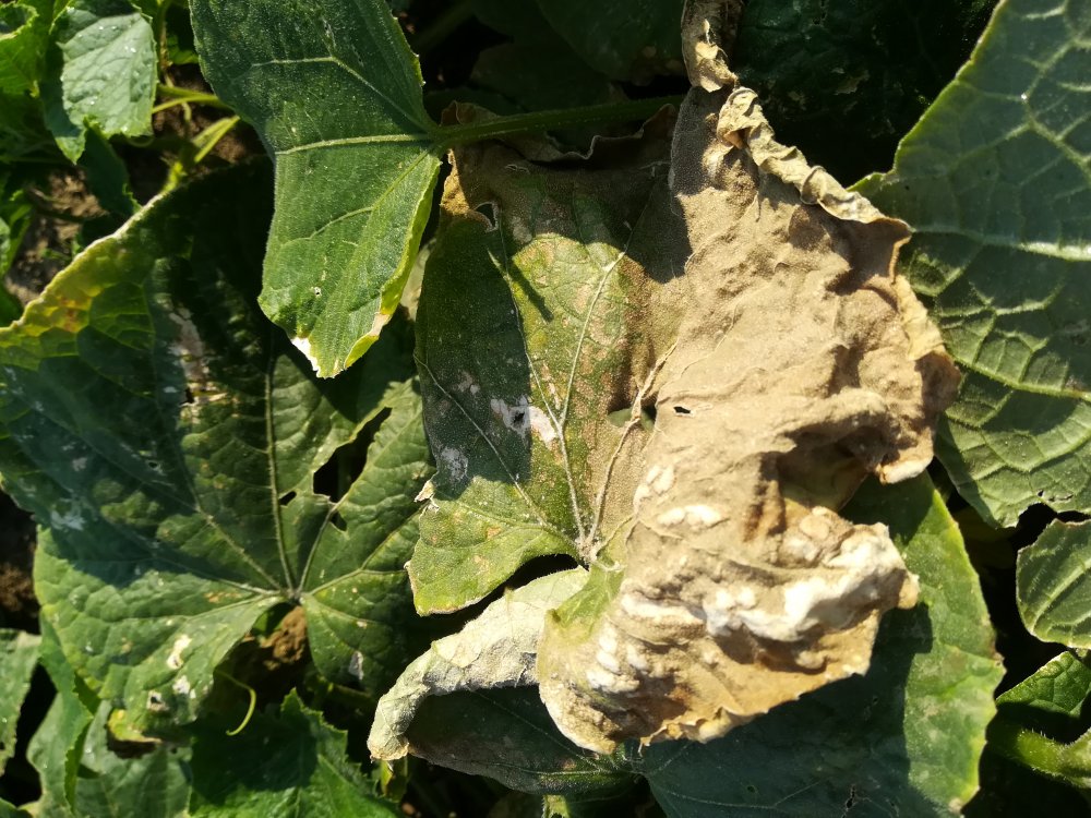

stiw    0
Koledzy co to jest za choroba i czym to pryskać. pojawiają się tego całe koła

stiw    0
Pryskałem już to miedzianem , cabrio duo, infinito (w ilości 0,5l na 180l wody pow. 0,25h) i żadnych efektów, teraz będę pryskał Gwarantem bo myślę że za dużo razy po kolei pryskałem układowym

stiw    0
Najpierw były place a teraz już 1/3 pola , teraz jeszcze takie niby deszcze i nie mogę pryskać,boję się że stracę wszystko. Czy jak zwiększę dawkę Gwarantu o połowę (0,7l na 180lwody zamiast 0,5l) to czy nie zaszkodzę ogórkom. Jaki jeszcze inny środek byłby skuteczny żeby to jeszcze uratować?

Paramonov    73
Mozesz dodac topsinu do gwarantu smialo . jak miedzianem dawno pryskales to daj jeszcze raz . ja tez dawalem miedzian, infinito, mildex itp i jakos szalu nie daja te opryski chociaz to jedne z lepszych . cena 1.6 zl za drobny z ich odbiorem

Panowie ale czy to nie jest bardziej spowodowane żerowaniem przędziorka? Mógłbyś wrzucić zdjęcie z bliska spodniej strony liścia?

grzeglat    6
Mi też wydaje się że to robota przędziorka. Do tej pory pogoda sprzyjała rozwojowi tego robactwa. sam mam u siebie na jednym rządku od miedzy taki pas ze 3m długości mimo że było wcześniej czyszczone abamektyną.

ja bym Ci proponował siarkol 1kg kosztuje 15 zł na 1ha (1,5kg) a na mączniaka nie ma nic lepszego ja daje co 7 dni i ogórek jest piękny nawet śremski ważne jest też zmianowanie żeby nie był z 3 lata na jednym polu ja sieje co 3 lata .jak siejesz co roku na  tym samym polu to nie dziw się że szybko siadają dobrze jest też przesiać gorczycą przed ogórkiem

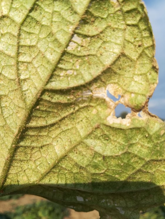

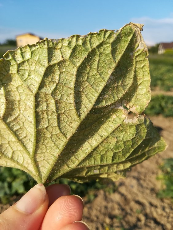

stiw    0
IMG_20180713_182350.thumb.jpg.9f517402ec3cec761966619d4fe5083f.jpgPanowie jak obejrzałem liść od spodu to faktycznie jest tam pajęczynka tak że to może być dobry trop .Wydaje mi się że to żółtnięcie jest inne niż przy mączniaku. Co do zmianowania to staram się tego przestrzegać i sieję co 4 lata.Poplon przed ogórkami to zawsze była gorczyca, a teraz to była facelia. Jaki środek zaaplikować na tego przędziorka. W załączniku zdjęcie jak mi się wydaje z mączniaka , a te drugie liść od spodu z pajęczyną IMG_20180713_182448.thumb.jpg.b457893258e1901cd1753d2dddd96fb8.jpg

grzeglat    6
Na przędziorka coś z abamektyną( acaramik 018ec, vertigo 018ec) 3 dni karencji. Kiedyś był dobry talstar 100ec (Bifentryna). Nieraz mozna spotkać jakieś zamienniki w małych butelkach dla działkowców. Podstawa duzo wody i dobry zwilżacz

Przędziorek jak nic... Ja ostatnio wjechałem z vertigo 100 ml/ na 100 l wody (na hektar wypsikałem około 800 litrów) do tego slippa i zabieg wykonany w nocy- przędziorki martwe.

Nie wiem czy trzeba, ale ja wolałem dać takie stężenie jak napisałem żeby się z nim rozprawić bo robił spore szkody....

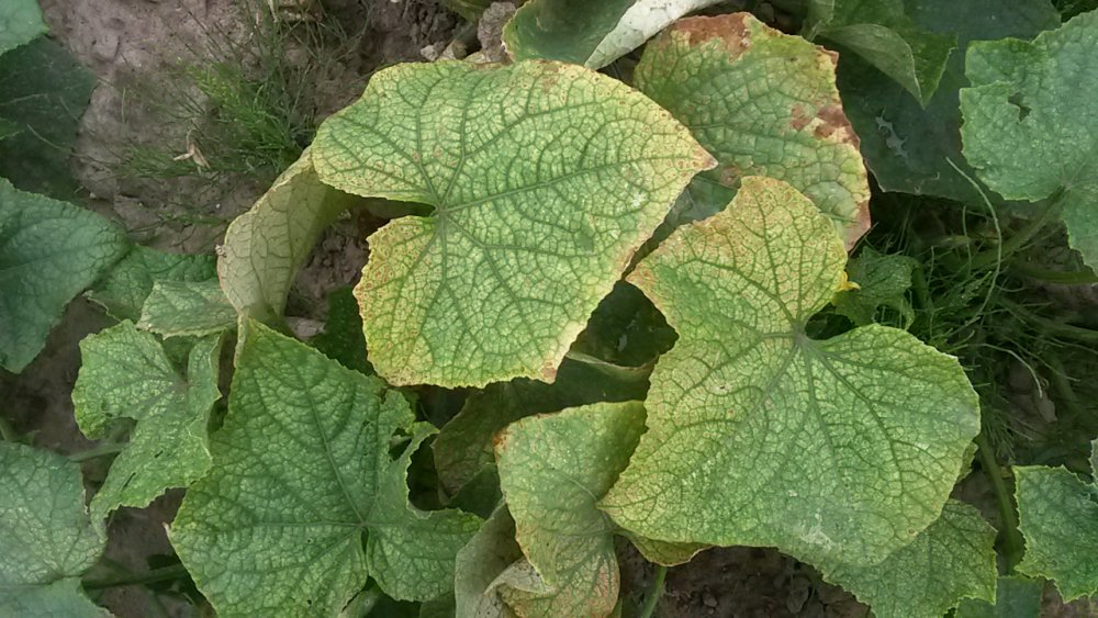

aezakmi666    21
Ja chyba przemascilem ogorki . dostaly pod korzen hydrocomlex plus na start saletrzak potem przez wode 2 razy superba zielona plus 5l saletry wapniowej plynnej ogorasy zamiast pojsc w owoc poszly w liscie i pędy bardzo sie rozkrzewily ale owocu malo na jesieni obornilk plus polifoska 6 ph 5.5 magnez wysoki

Paramonov    73
Aezakmi666 ph masz bardzo niskie wedlug mnie to przez to do tego sucho a tyle nawozu..... Na ogorki Anya moj znajomy jeden strasznie chwalil a drugi mowil ze totalna klapa takze jak sam nie zasadzisz sie nie dowiesz kazdej odmianie musi pole spasowac u mnie nadusha w tym roku najodporniajszam.. U nas slabo placa 1.5 zl

aezakmi666    21
ph 5.5 magnez wysoki obornik na jesieni, coś nie tak obok posadziłem późniejsze z  3 tyg to krzaczek może słabo rozrośniety ale da sie coś zerwać w starszych liści kupa porozrastane ale zrzuca kwiat , Moje to  śremski i andrus i atomic
