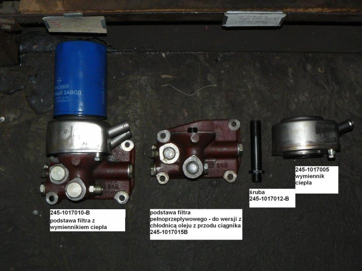

W związku , że każdy z omawianych w tym temacie filtrów ma swoje + i - postanowiłem poszukać porady u specjalistów czyli w serwisie PRONAR Narew. Pan potwierdził , że mycie filtra odśrodkowego jest uciążliwe , potwierdził , że są dość dokładne w filtrowaniu , ale dodał również , że filtry odśrodkowe powodują niewielki ale jednak spadek ciśnienia oleju. Co do filtrów pełno-przepływowych (PP) stwierdził , że praktycznie we wszystkich nowych silnikach stosuje się PP i odchodzi od odśrodkowych. Nie potwierdził ani nie zaprzeczył czy zmiana filtra ma wpływ na żywotność silnika. Podstawą jest terminowe czyszczenie/wymiana filtra oraz oleju!
Nie wiem jak wy , ale ja raczej skłaniam się do wymiany bąka na PP bo mam tura (ciulowy dostęp) poza tym nie chce mi się babrać w oleju. Pozdro.
P.S. Dostałem od Pana Jana Siemieniuka z firmy Pronar maila ze zdjęciem podstaw filtra pp.
Edytowane przez niudizajn
Dzisiaj dzwoniłem do "Grand" Czarna Białostocka i uzyskałem podobne informacje jak "niudizjan" z Pronara.Plusem filtru PP jest to,że wyłapuje również opiłki co nie zawsze udaje się bąkowi.W przyszłym tygodniu zamawiam podstawę,filtr i uszczelkę.Koniec z upierdliwym rozbieraniem i czyszczeniem baka.
