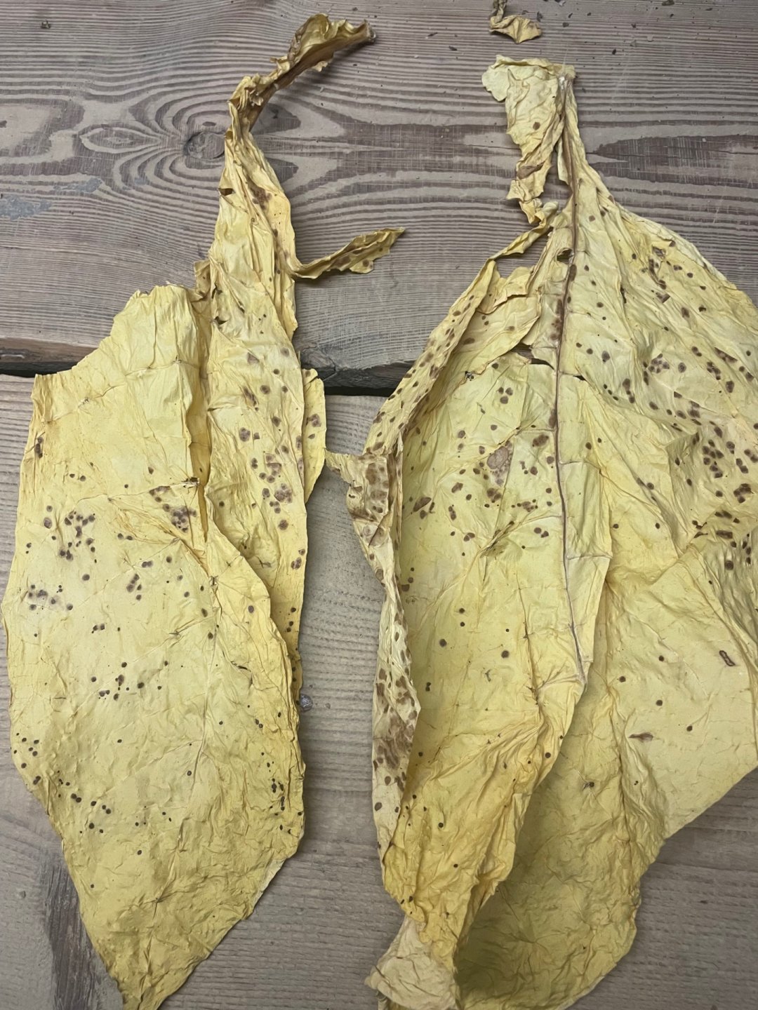

Mam pytanie odnośnie kropy w tytoniu ,trochę tego miałem w tym roku na górkach,na liściach nie wychodziła dopiero przy suszeniu,czym może być spowodowana? niedoborem miedzi? złymi nasionami? Dodam że na kilka lat pierwszy raz to miałem
Kropa bakteryjna była już na polu widoczna przy rwaniu. Jak nie i wypadała blaszka liściowa to niedobór np fosforu lub coś innego
Edytowane przez STIG13
