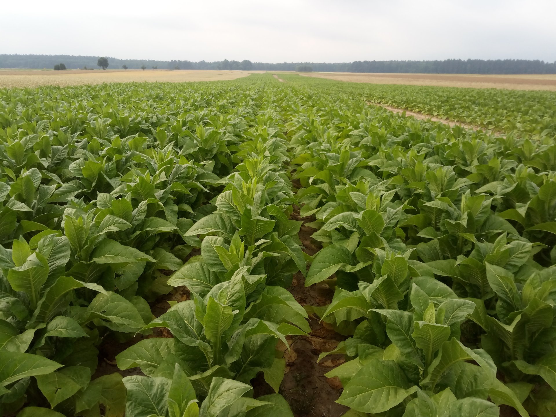

Inne pytanie czy w tytoniu były u was czarne kropy na liściach tak do drugiego / trzeciego zrywu po spodach ? Szukam rozwiązania tego powodu, mniej więcej każdy kto mówi co to miał to pryskał luna w polu + zimne noce czy mogło to tym skutkować ? I co może być przyczyną zacieków na liściach szare plamy nie cały liść ale taka plama czy to może być znak małej ilości magnezu np ? Próbki będę dopeoro wysyłał także nie mam aktualnych
Coś o czym piszesz o tych zaciekach to bywało kiedyś na polu o bardzo słabej zasobności w magnez potas.przynajmniej u mnie to wyszło przed poprzednim sezonem na analizie że najsłabiej te parametry wyglądały.oprocz magnezu który był w wieloskladniku rozsiewalismy dodatkowo 150 kg siarczanu magnezu z siarkopola plus raz gdzieś dolistnie poszło w oprysku.poorawa jakąś zauważalna była od spodakow do środków,dalej ciężko oceniać bo kartoflanka zjadła plon.magnez z wapna srednio pomaga wg mnie,efektywniej to wychodzi jeśli podasz magnez w formie siarczanu w większej dawce  pod korzeń postępowo ,ale też bez przesady bo mocno intensyfikuje się fotosynteza i jeśli będzie magnez wchodził w antagonizm z innymi składnikami i weźmie górę nad nimi to będzie dużo zielonej masy a nie klasy.
Mniej więcej na analizie wyjdzie jaką masz zasobność a składniki wysiewaj tak na 2/3 zapotrzebowania na składnik jeśli dany parametr masz na poziomie średniej zasobności  ,wszystko zależy od pola.
U mnie w nawozach srednio celuje w
20 N,120 k2O,60-80 P i 20 magnezu.superfosfat prosty jeśli się rozsiewa lepiej go podać głębiej pod pług nawet ,bo oprócz fosforu dostarczasz glebie niewielkie ilości metali  ciężkich i one mogą powodować lekką fitotoksycznosc szarowizna i takie zacieki zwłaszcza gdy odczyn pH jest dość niski
Czyli reasumując wyniki z badań i proponowane przez nich dawki mają realnie rację bytu tylko nie stosować ich w 100%?
Na moich polach nie mają jeśli chodzi o propozycje nawożenia azotowego;d jeśli wysialbym wieloskladnik taki jak proponują i jeszcze podsypal np tak jak proponują czasem saletra i w takich dawkach to byłaby kukurydza.z tego co liczyłem co posiałem ja a co oni proponują to mniej więcej 2/3 tej ich zalecanej dawki danego nawozu na polach gdzie już tytoń był któryś raz z rzędu a świeżym polu po zbożu może być u mnie np za bujny nawet przy ograniczeniu dawki do 2/3 z tego co wyszło z analizy i napisane zostało w zaleceniach nawozowych.
Przy stosowaniu np 300 kilo bontaru czy tarnogranu,200 kilo vervactora,100 kg siarczanu magnezu i powiedzmy 200 kilo superfosfatu prostego plus do tego np 2 worki poglownie yary Nitrabor poglownie jest ok tytoń tak w 2-3 roku uprawy na tym samym stanowisku w pierwszym roku może być za bujny u mnie więc jeśli pole jest świeże to rezygnuję z pogłównego podsilania saletrą.
Na oko z pamieci wychodzi: łącznie 16-17 N,ok 70 P,100-120 k2O plus od 30 do 40 kilo na ha czystego magnezu.magnezu tyle bo albo mamy u nas piachy albo gleby typowo ubogie w magnez.roznica jest taka między tytoniem u innych a u nas że roślina jest zdrowa odżywiona i raczej nie ma na polu jakiś placków że coś gdzieś dużo gorzej rośnie albo posadzone i nie rośnie.
Może ktoś napisać 'ty psi chu...a ja sieję tylko 300 kilo polifoski 6 i tytoń jest '. I też będzie tylko że tytoń ma bardzo bardzo duże zróżnicowanie na poszczególne składniki i siejąc ten sam nawóz przez dwa 3 lata może się okazać że w którymś roku któregoś skladnika bd w glebie za mało i roślina nie wyda tyle ile powinna.to jak urośnie i jak bd wyglądał po wysuszeniu nie zależy od tego czego nasypie się najwięcej tylko czego jest najmniej.
