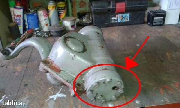

Na początek rozkręcamy tą część serwa:
Nie należy się niczego obawiać. Tam nam nic się nie rozleci. Jedynie wypłynie nam trochę oleju. Wskazówka: Przy rozkęcaniu tego najlepiej mieć skręcone koła w prawą stronę (wtedy mamy tłok jest wysunięty bliżej tego dekla i mniej stracimy oleju).

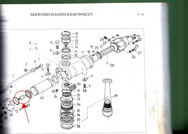

Tutaj niestety nie mam zdjęć, bo nie znajdę ich, a nie robiłem zdjęć. Pomogę jednak zdjęciem z katalogu ;)
To taka mała pierdółka oznaczona w katalogu jako "41 Zawór kompletny: ;) Po "regeneracji" na tłoku było tyle syfu, że zapchał ten zaworek. A jeśli jest on zapchany mamy możliwość nie działania wspomagania w prawo, lewo, lub nawet w dwie strony (zaworek jest dwustronnego działania).
Gdy nie działa wspomaganie serwa (nie patrzcie na to, że serwo jest regenerowane) pierwsze co to patrzcie tam! Roboty bardzo mało, a efekt jest niesamowity! W tym momencie jednym palcem skręcam w prawo i lewo. Po 6 latach mordęgi doszedłem do tego.

Zajrzałem do pewnej magicznej książeczki i w pewnej tabeli prezentującej usterki serwomechanizmu, w rubryce "słabe wzmocnienie mechanizmu" są podane tylko 2 możliwe przyczyny usterki: "uszkodzone przewody" i "wadliwy zawór kompletny". ;) Sprawne serwo działa tak, jak pisze hektor ;)

Zawór kompletny wyrzucamy gdy przerabiamy serwomechanizm na "półserwo". W normalnym serwie ma do spełnienia rolę przelewu i bezpieczeństwa, jak jego nie będzie to coś "wywali" .
Thomas2135 Podejrzewam, że to ten zaworek. u mnie tak samo nie było różnicy czy silnik działa na 500obr czy na 2 tys. Cały czas nie działało. Choćbyś się chciał zesrać to nie ukręcisz. Rozbieraj- roboty mało, a pozbędziesz się jednej z możliwych opcji nie działania serwa.
mocher rwij ten zaworek i na nic nie patrz ;) Tam nie ma się co zepsuć przy rozbieraniu, ale zdawaj relację jaki efekt (tak dla potomności ;) )
Stefciu Widzę, że po wczorajszej rozmowie zagoniło Cię w ten temat :D Dokładnie tak jak piszesz- zapchany zawór przepuszcza olej i wspomaganie NIE DZIAŁA. Do piąteczku :piwo: P.S. Nie bądź samolub, tylko wrzuć tą magiczną książkę ;)
masiew Nie ma możliwości. On zabezpiecza że przy pełnym skręcie nie rozerwiesz obudowy. Zaworek MUSI BYĆ. Poza tym nie masz się czego bać. On jest prosty jak budowa cepa na łożyskach :D Tam nawet gumek uszczelniających nie ma. Wszystko działa na zasadzie przylegania (jak sprzęgło w Emzecie :D ) Rozbieraj, przeczyść i będzie działać ;) P.S. Czekam na relację ;)
P.P.S. Roboty mało, a efekt jest Nie bójcie się tego rozbierać. Jest strasznie prosty zaworek dwustronnego działania. A jeśli jest jedna strona zacięta to wspomaganie nie będzie działać w jedną stronę. A jeśli zaworek zacięty w dwie strony wspomaganie W OGÓLE nie będzie działać.

ja jako że mam jedno wolne serwo w garażu, takie nie działające to go rozkręciłem. Wykręciłem dekielek i zobaczyłem ów zawór ale za nic nie mogę go dalej odkręcić jest bardzo mocno dokręcony a z racji tego że serwo jest na stole to się wszystko kręci ale jeszcze będę z tym próbował walczyć żeby go całkiem wykręcić. A jeszcze jedno wykręcać go tą częścią co jest na klucz 27 czy 22 ?

[b] Rezoi [/b] Ma rację. Musisz rozkręcić 27 potem a potem w imadło i rozkęcasz kluczem 22 na czynniki pierwsze. Powietrzem przedmuch*jesz, przeczyszczasz i ma działać ;)
