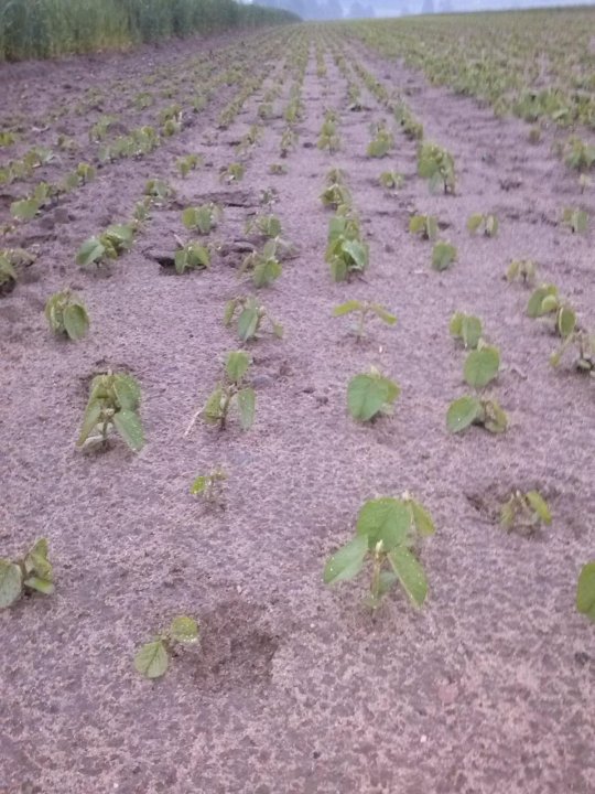

Co do oprysku to raczej bym na niego nie stawiał, ponieważ jak by to było po środkach chemicznych doglebowych to najpierw żółknie najmłodszy liść, czyli ten, co wychodzi a nie poparzenia na starszych liściach taki objaw mógłby być po stosowaniu środków nalistnych a nie doglebowych już kiedyś o tym pisaliśmy dosyć sporo tak bynajmniej wynika z tego, co widać na zdjęciu, że to nie po środkach poza tym nie wiem jak wygląda cała plantacja, ale chemia nie atakuje pojedynczych roślin musiałyby to być większe połacie a na uwrociach tam gdzie się założył oprysk było by najgorzej tak by na to wskazywało logiczne myślenie

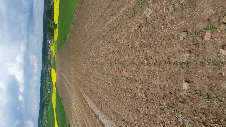

jutro minie 2 tygodnie od posiania soi i widze ze juz miejscami zaczyna sie pojawiać, która była bardziej na wierzchu to wypuszcza kiełki. Jeszcze z tydzien i powinna być całkowicie na wierzchu. Ostatnio były troche zimne noce i mogło ją troche zahamować.
wczoraj przejeżdżałem obok pola z soją sianej 06,05 i powiem, że po 11/12 dniach zaczyna miejscami widać rzędy, ale to moje najlżejsze pole...
Soja siana 23 kwietnia na tym polu tak to wygląda na innym nie jest tak ciekawie, ponieważ soja nadal nie może się przebić nawet nie przejechać wielorakiem, bo nie wszędzie widać rządki
Edytowane przez pstaszek
KRISS75 ładna soja chyba na razie najładniejsza jaką tu zapodali ;)i
Moja dopiero zaczyna się rzędować, zimne noce mimo braku przymrozków średnio pomagały przy wschodach teraz wołają ciepło, wilgoć jest powinna powychodzić a ja siałem 06.05.
KRISS75
Widać, że jednak wczesny siew robi swoje do tego lekka gleba po wałowana i wschody idealne a i wilgoci widać nie brakuje u ciebie
Rośliny w rzędach ładnie rozmieszczone jakby siane były punktowym siewnikiem
Czyli na dzień dzisiejszy najlepsza soja, jaka widziałem na AF
