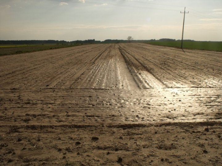

Jutro miną 2 tygodnie jak posiałem soję zimno i obfite deszcze nie sprzyjają jej wschodom ziemia jest zlana jak słońce przypiecze to zrobi się skorupa i soja będzie miała problem się przebić oj niedobrze niedobrze się dzieje
A z drugiej strony teraz nie byłbym wstanie jej posiać ciągle popaduje i jest za mokro, czyli trzeba czekać
Jedyny plus z tych opadów to fakt, że środki zadziałają może nawet zbyt dobrze i przyhamują wschody soi
