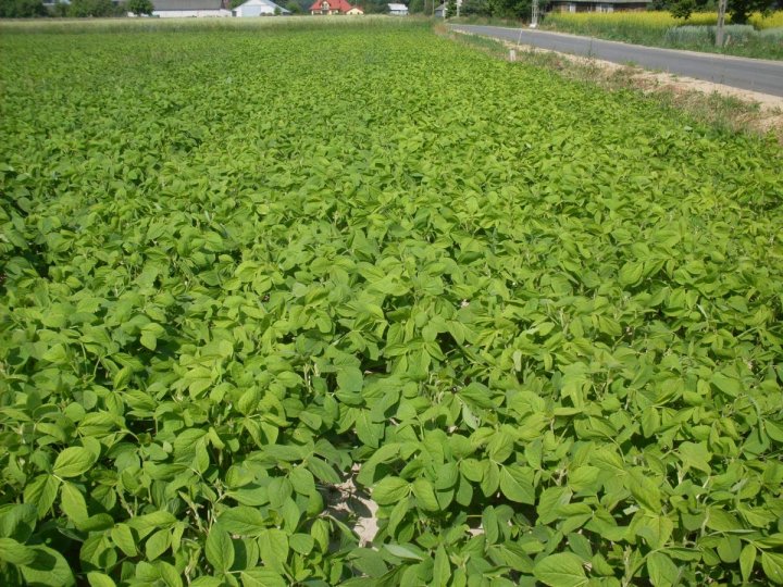

Nieźle wyszło z tym opryskiem a co to za białe kwiaty pozostały po tym oprysku, jaki to chwast, bo na zdjęciach nie można rozpoznać
Widać, że posiałeś Annushkę odpowiednio gęsto, więc powinno być ok
Białe kwiatki w soi to kwitnąca gryka, oczywiście agro bentazon zwalczył i to ale akurat tam nie pryskałem (zdjęcie nr 5), przejechałem tylko połową opryskiwacza ok 5 metrów od drogi. Opryskałem takimi pasami aby mieć porównanie jak bardzo ten środek przytrzyma soje i czy zwalczy mocno rozrośnięty rdest.
Aha, czyli przed soją była gryka
A dlaczego pryskałeś Agro Bentazon 480 SL a nie Basagran 480 SL to jest to samo czy Agro Bentazon 480 SL jest tańszy od Basagranu?
Basagran kosztuje w 5 litrowej bańce 115zł za 1l a ile Bentazon?
U mnie litrówka kosztuje 120zł a jeśli Bentazon tańszy od Basagranu w piątce o 15zł to zawsze coś, choć nie rewelacja problem w tym ze u mnie Bentazon jest nie do kupienia tylko na zamówienie, ale ceny nie znam

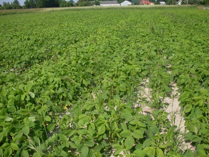

Dzisiaj jechałem 2 raz pielikiem (wielorakiem) przypuszczam, że w tej bardziej zachwaszczonej jeszcze 3 raz będzie trzeba przejechać
A podliczałeś, ile paliwa kosztowało cię obrabianie pielnikiem na 1 ha ? Bo to też ważne w ogólnym rozrachunku. No i czekam na to, jaki plon osiągniesz z tych pielnikowanych kawałków, czy będzie jakaś różnica na plus.
Z tą różnicą na korzyść to będzie kiepsko, bo jadę wszystką soję i tą czystą i tą z chwastami wiec raczej z porównania będą nici jedynie miedzy tą gdzie były chwasty i tą czystą mogę porównanie zrobić, ale to już widać, że ta czysta jest o wiele ładniejsza
Ponieważ jadę na 3cim biegu szosowym to spalanie jest niewielkie gdzieś około 3l na 1ha x 4,80zł=14,4zł, więc niewiele na jeden przejazd idzie około 100l paliwa ( ponad 30ha)
Gorzej z częściami a mianowicie z gęsimi stopkami na te dwa razy (ponad 60ha, bo robię wszystkie pola obsiane soją) pójdą 2 komplety, czyli 12 sztuk x 30zł=360zł i zatarło się też jedne kółko kopiujące
Mam zamiar kupić jeszcze jeden taki wielorak na części wyjdzie taniej niż by kupować osobno nowe części tylko muszę znaleźć taki jak ten z wszystkimi częściami
Zgadza się na ten wielorak to zbyt szybko tym bardziej, że gęsie stopki są sztywne a nie na sprężynach, co powoduje, że często się wyginają przy takiej prędkości
Ale zauważyłem, że jak jadę pomału to nie robi takiej roboty no i za długo by mi to szło, więc jak będę stosować w przyszłości uprawę międzyrzędową to muszę zmodyfikować ten wielorak i zaczepić mu sprężynowe łapy albo zainwestować w zachodni one są przystosowane do szybkiej jazdy tylko, że nowy 6ścio rzędowy kosztuje ponad 50 tysięcy zł a starych na naszym rynku nie widać a jak jest to taki sam jak ten nasz

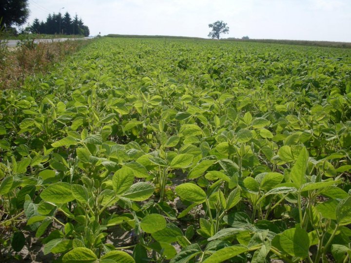

Co byscie radzili zrobic moja soja jakas zolta sie zrobila i ogolnie slaba ma ok 25cm wysokosci merlin kwalifikat dac jej jakies odrzywki czy cos , powoli cos tam kwitnie slabo tez rosnie bo zimne noce

Na pewno brak azotu (mało brodawek) można by zastosować około 100 kg saletry
U mnie jest to samo pisałem już na ten temat na polach gdzie soja jest po raz pierwszy jest mało brodawek a nie stosowałem azotu ani przed siewem ani po siewie i soja jest jasno zielona (żółta)
A w poprzednich latach był azot w polifosce przedsiewnie i przed kwitnieniem też dawałem 100kg saletry i choć brodawek było mało to soja była ciemno zielona, dlatego jak się sieje soje po raz pierwszy na danym polu to trzeba dać dawkę startowa azotu około 30kg/N Na 1ha a w razie potrzeby drugie 30kg/N przed kwitnieniem
Ale firmy twierdziły, że brak brodawek jest spowodowany tym, że soja i bakterie korzystają z azotu mineralnego i dlatego nie ma symbiozy soi z bakteriami i dlatego jest ich mało a w tym roku mogę powiedzieć, że to następna bzdura rozpowszechniana przez firmy sprzedające materiał siewny
Ponieważ w tym roku nie zastosowałem w ogóle azotu ani przed siewem ani w trakcie wegetacji i brodawek na polach gdzie soja była po raz pierwszy jest bardzo mało tak jak w poprzednich latach, gdy był dawany azot wiec to akurat z tym azotem to zwykła bujda nie dawanie azotu wcale nie powoduje zwiększenia brodawek na soi, widocznie zaprawy z bakteriami nie są aż tak skuteczne jak reklamują to firmy i to jest przyczyna w pierwszych latach, że jest ich mało
Pisałem też, że jak byłem w Głubczycach na seminarium to tam polecano siać soje 2-3 lata po sobie, aby namnożyć w glebie bakterii brodawkowych, bo zaprawy z bakteriami są słabo skuteczne i twierdzili, że najbardziej skuteczna jest ta z Puław
Dopiero w następnych latach można się spodziewać większej ilości brodawek i zaniechania stosowania azotu
Tak jak się to dzieje u mnie na polach gdzie soja jest siana po raz drugi na tym samym polu tam rośliny są ciemne i nie ma potrzeby zasilania ich azotem, bo brodawek na roślinach jest już dużo a w następnych latach na pewno będzie ich jeszcze więcej

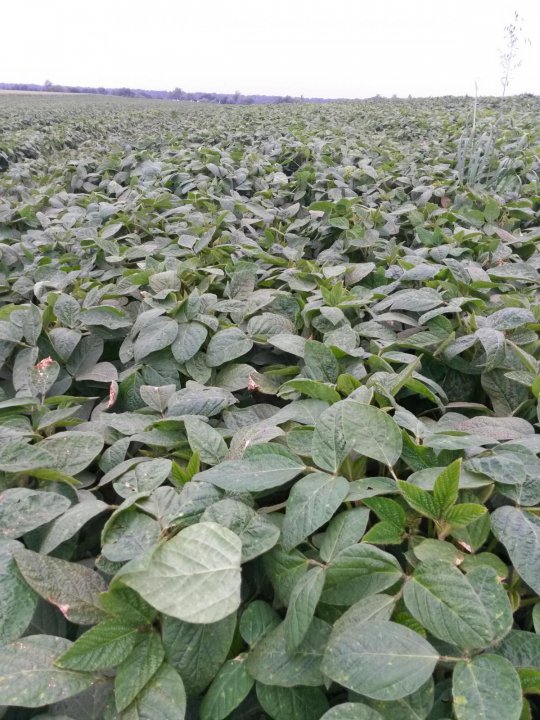

Co jej dałeś, że taka ciemna jest ta twoja soja?
Widać na liściach objawy chorobowe będziesz pryskał na choroby?
Soja idealnie się prezentuje oby jej choroby nie zniszczyły

Czyli dałeś około 70 czystego azotu to, dlatego soja jest taka ciemna oby nie było problemu z dojrzewaniem
No i ciekawi mnie plon, ponieważ w doświadczeniach stwierdzono ze dawka azotu powyżej 60kg czystego na 1ha niema wpływu na zwyżkę plonu
Dlatego ciekawi mnie jak to będzie u ciebie
Jeśli była ochrona tebu 1lna 1ha to raczej nie powinna to być choroba, ale nie znam skuteczności tebu w zwalczaniu chorób w sio, więc nie mam pojęcia, jakie choroby jest wstanie zatrzymać tebu wiem, że jego działanie to około 3 tygodni
Ale nawet jak by to były choroby to nie jest to jakaś tragedia a jedynie pojedyncze objawy, co na pewno nie wpłynie na plon soi
