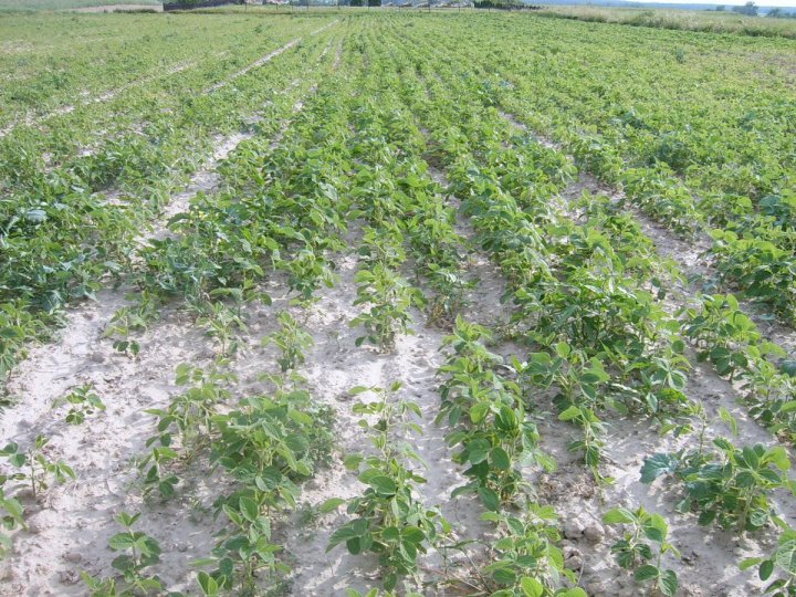

A ja może z innej beczki mam zdjęcie zrobione wczoraj w mojej soi tam gdzie są pierwsze objawy suszy w soi chce zwrócić wszystkim uwagę, co się dzieje jak jest susza z roślinami soi żeby sobie nie dawać wciskać kitu jak ktoś będzie wam mówił, że jak soja żółknie to od słońca albo suszy, bo to tez nie jest prawda
Soja po prostu z braku wody i nadmiaru słońca więdnie i tak to wygląda na zdjęciu u mnie nawet chwasty w tym miejscu zwiędnięte
Jak w najbliższym czasie u mnie nie popada to będzie katastrofa na niektórych kawałkach soja po prostu uschnie z braku wody
Jak widać na zdjęciu soja niema żadnych plam jedynie jest blada i zwiędnięta i takie są objawy suszy i nadmiaru słońca na soi

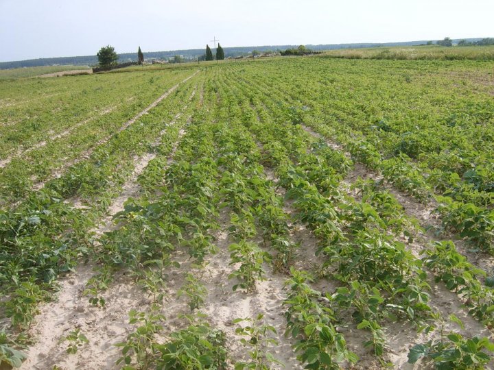

Wczoraj jeszcze zrobiłem zdjęcia soji która żółknie na polu                                                                                           attachicon.gifZdjęcie0028.jpg                                                                                                                                    attachicon.gifZdjęcie0031.jpg                                                                                                                                  attachicon.gifZdjęcie0029.jpg                                                                                                                                                                 następne zdjęcia przedstawiają soje która powoli bardzo rośnie                                                                                 attachicon.gifZdjęcie0032.jpg                                                                                                                                           attachicon.gifZdjęcie0034.jpg                                                                                                                      attachicon.gifZdjęcie0033.jpg

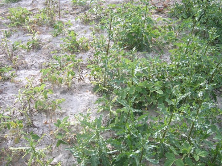

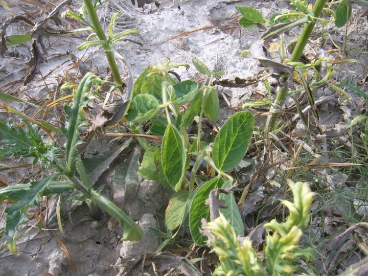

Co do soi opryskanej Butoxone to wygląda ona na dzień dzisiejszy tak jak na zdjęciu, poniżej czyli soja nie padła tak jak ostrożeń i nawet niektóra odbija wiec prawdopodobnie 0,4l Butoxone mogłoby nie uszkodzić soi, ale to sprawdzę w przyszłym roku można by dodawać do innych środków
Edytowane przez pstaszek
pstaszek to soja na pewno tylko wersja dla mutantów, miało być 300 euro ale do wszystkich strączków, więc na perz i dopłaty lepiej wychodzi łubin, ale to moje zdanie, może akurat mieli gdzieś 2 worki nie wiadomo czego i posiali.

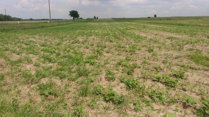

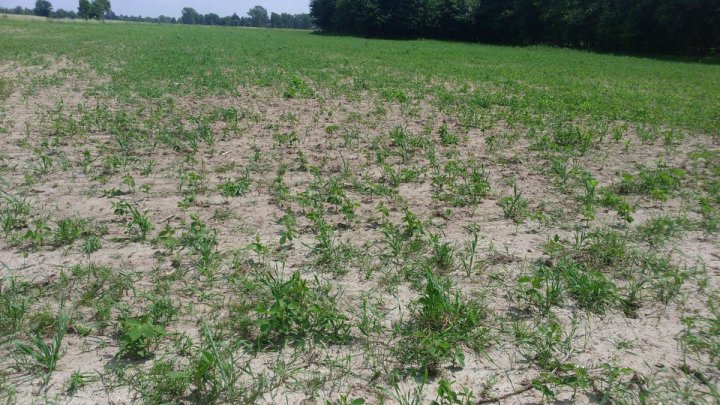

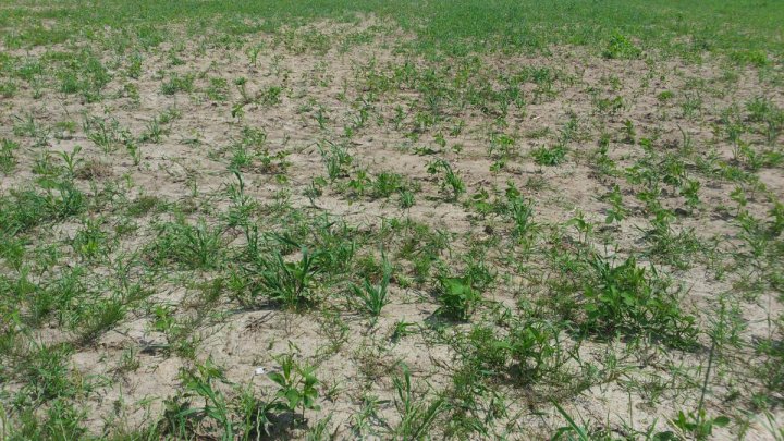

Tak wygląda soja u mnie z chwastami i bez chwastów

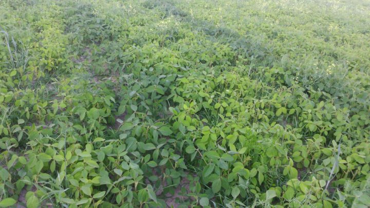

Najpierw Amandine nie dość, że najładniejsza to jeszcze czysta chwasty jej nie zagrażają
A teraz Merlin nieco gorszy może na zdjęciach tego za bardzo nie widać, ale w rzeczywistości jest troszkę gorszy od Amandine

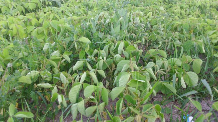

Najpierw Merlin prawie czysty
A teraz Merlin zachwaszczony i tu na pewno będzie problem z chwaściorami

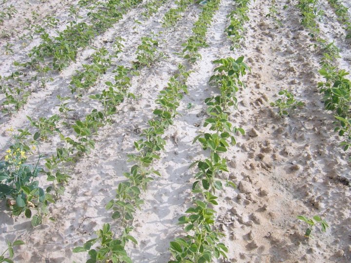

u mnie troszkę schnie, ale nadzwyczajne jest proszę spójrzcie i oceńcie tą różnicę kolorów w miejscu jak jechałem opryskiwaczem, z obu stron pola i na poprzeczniaku tak jest.
Ziemia 4/5 klasa piach siane agregatem aktywnym z wałem Packera ale mimo wszystko ziemia zagęszczona po przejeździe z opryskiwaczem inaczej trzyma wilgoć.
widoczne ślady
to nie cień
Widać, że usycha
A to z tymi śladami to naprawdę ciekawa sprawa, czyli na 5 klasie wałowanie obowiązkowe
