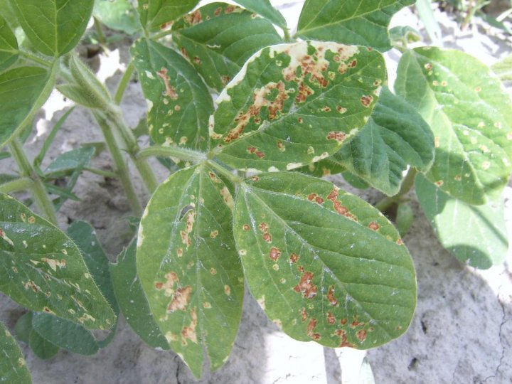

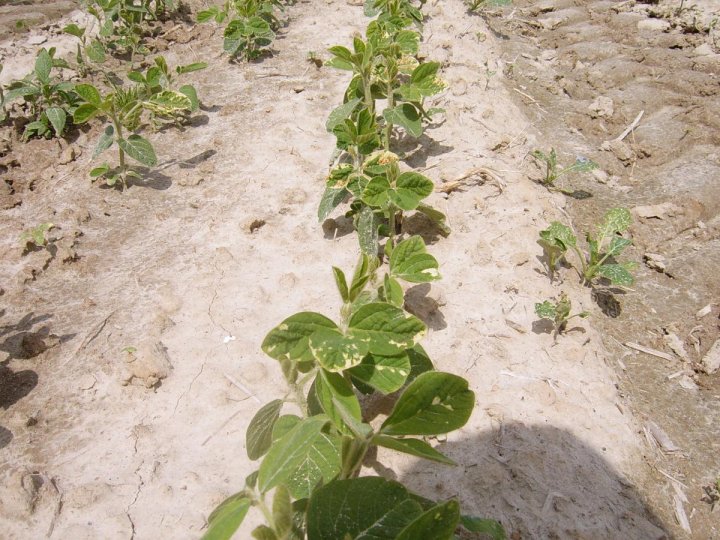

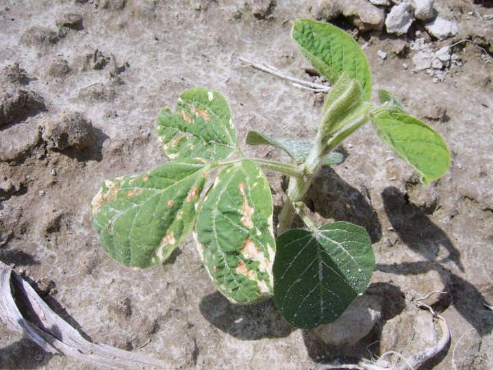

Właśnie przygotowałem zdjęcia nie wygląda to najlepiej szczególnie na odmianie Amandine
Ale chwasty przy dawce 50g na 1ha nie maja żadnych szans, czyli Titus na chwasty bardzo skuteczny tylko trzeba odpowiednia dawkę i w odpowiedniej fazie rozwojowej a może być przydatny w soi oczywiście nie w każdej odmianie
Ale zauważyłem ze tam gdzie soja była większa to skutki fitotoksyczności są mniejsze, dlatego postanowiłem zrobić jeszcze jedną próbę, ale teraz zastosowałem tylko 30g na 1ha
Poniżej kilka zdjęć
Najpierw Merlin
A teraz Amandine

Wczoraj pryskałem w dawce 30g a dzisiaj jak jeździłem i robiłem zdjęcia to widziałem ze chwasty już lekko pochyliło a soja stała i nic jej nie było a jak dałem 50g na 1ha to od razu soja i chwasty przywiędły
Myślę, że soja musi mieć, co najmniej 2 liście trójpalczaste, aby dała radę, ale na razie za wcześnie żeby to oceniać jak skończę to powiem czy warto go stosować i w jakiej dawce i w jakiej fazie soi
Ale to jeszcze potrwa a decyzję o jego stosowaniu podejmę dopiero w przyszłym roku jak zastosuję taką dawkę, jaką uznam w tym roku za możliwa do stosowani i efekt chwastobójczy będzie zadawalający to zastosuje ja, na co najmniej 1ha żeby wiedzieć jak działa w oprysku z opryskiwacza polowego, bo zręcznym to różnie to bywa jak za szybko rękom pociągniesz to efektu nie widać a jak za wolno to wszystko spali, dlatego dopiero próba opryskiwaczem polowym będzie wiarygodna, ale to już nie w tym roku niestety

Może jeszcze cos na temat tych objawów, które widzieliśmy na zdjęciach powyżej znalazłem wypowiedź panów, z którymi pisałem z STRIP.TILL.POLSKA.
Ja im pisałem, że to chyba uszkodzenia po środkach a oni mi odpisali właśnie to
Soja ma tę wspaniałą właściwość, że szybko się regeneruje po ustąpieniu czynników patogenicznych. Teren się osuszył i grzyb przestał się rozwijać. O grzybie świadczy wygląd zaatakowanych liści, fakt, że choroba postępuje od dołu, szybkość postępowania i ogniskowe występowanie. Poparzenie środkami chemicznymi widać pasowo. Jeśli wrócą sprzyjające warunki, grzyb może znowu się pojawić. My dzisiaj wykonamy oprysk na chwasty szerokolistne używając Bentazone e Tifensulfuron metile i za 10 dni oprysk na wąskolistne. W ten sposób ograniczymy szkodliwy wpływ tych środków na soję. Będzie trochę uszkodzona a potem szybko się zregeneruje mamy nadzieję. Pozdrawiamy!
Na szczególną uwagę zasługuje ta treść
Więc jak widzicie to, co się dzieje z waszą soja to wcale nie musi być chemia
Dobrze przeczytajcie to, co napisali specjaliści a zrozumiecie, dlaczego te objawy na waszej soi nie wskazują na uszkodzenia po chemii szczególnie ważna informacja jest to ze jak liście dolne najpierw usychają to nie jest to wina środków to ważna wskazówka
Popatrzcie sobie na zdjęcia, które ja wstawiłem po Titusie widać na nich dokładnie ze w pierwszej kolejności zasychają najmłodsze liście te najbardziej wrażliwe, czyli roślina zamiera od góry a w chorobie jest odwrotnie postępuje od dołu a nigdy od góry

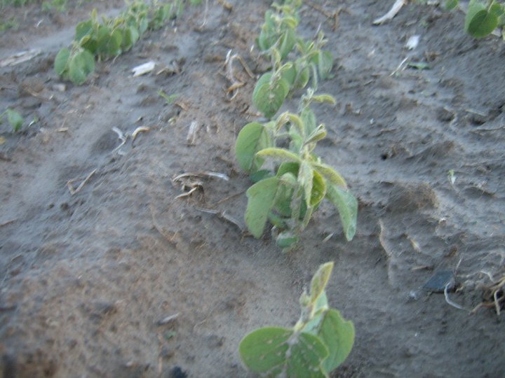

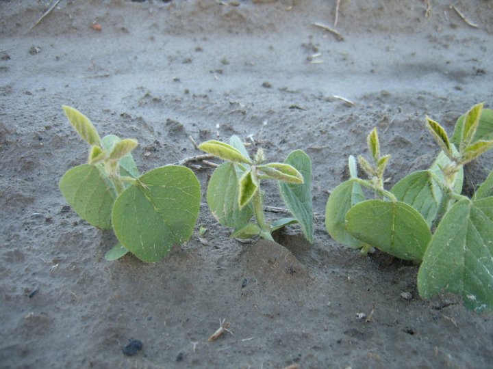

witam nie miałem czasu wiec nic nie pisałem. Wstawiam foty najpierw z dzis, a nastepnie dnia zabiegu leopardem 3l/ha
Jak widac sa objawy uszkodzenia lisci przez oprysk, ale soja nie straciła wigoru szybko rosnie a młode listki sa zdrowe wiec raczej leopard przebarwia, ale nie zabija soji
Edytowane przez Pajej
Widać, że nawet na chwastach są przebarwienia ja będę pryskał fusilade, więc sprawdzę czy też będzie tak soja wyglądać w końcu ta sama substancja czynna
Czytałem ze w Leopardzie jest dodatek substancji ropopochodnych wiec możliwe, że to p tych substancjach jest taki efekt
Aha, czyli soja wrażliwa na gramicydy w maksymalnych dawkach
Ja w zeszłym roku pryskałem AGIL 100 EC 0,6l na 1ha i żadnych objawów fitotoksyczności nie było ciekawe jak bym dał 1,5l na 1ha, czyli maksymalna dawkę
AGIL 100 EC można na perz stosować w 2 dawkach 2 x po 0,6l w odstępie 12dni
W takim rozwiązaniu na pewno nic się by nie stało może należy rozważyć dzielenie maksymalnych dawek na dwa razy, aby uniknąć takich efektów, bo to na pewno będzie miało wpływ na plon a jak przy każdym stosowaniu chemii będzie zniżka plonu to z 500kg na 1 ha się nazbiera
