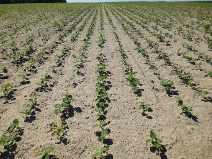

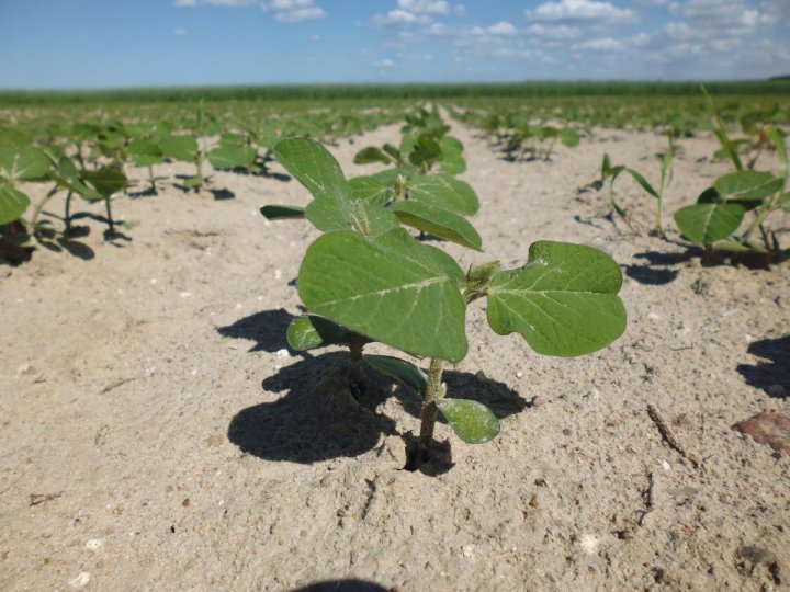

Jak wszyscy wstawiają to i ja się pochwalę :) Soja merlin siana 30.04. 2015
Dodam tylko, że posiałem jeśli chodzi o rozstaw najgorzej jak tylko to możliwe, dlaczego a dlatego, że teraz ani pielnikiem nie wjadę a z herbicydami powschodowymi może być różnie jak tu na forum jest pisane. Jeszcze chwile potrwa zanim ta roślinka zasłoni międzyrzędzia. Teraz u mnie wilgoci pod dostatkiem może oprysk jeszcze nie przestał działać. Co rośnie to tylko narazie samosiewy rzepaku i bodziszek zwyczajny.

Idealna długo ja przed nami ukrywałeś
Ale nie tak jak i u mnie będzie problem z wtórnym zachwaszczeniem, bo ty chyba, co drugi siałeś to nie powinno być aż tak źle

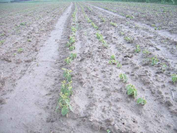

Tak wygląda moja na dzień dzisiejszy:

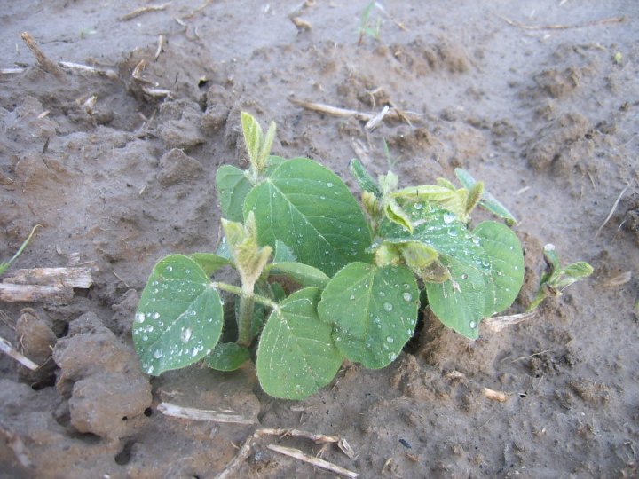

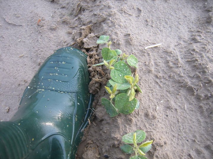

BUTOXONE ciąg dalszy 3 dzień po oprysku
Nie wygląda to za ciekawie mimo niesprzyjającej pogody pada deszcz soja dosyć mocno poskręcana nie widać nadziei na stosowanie Butoxone w soi w każdym bądź razie nie w dawce 3l na 1ha, ale przy mniejszej to tylko chyba ostrożenia by zwalczył wiec niema sensu zmniejszać dawki
Zobaczymy czy soja w ogóle się pozbiera po butoxone czy padnie całkowicie
