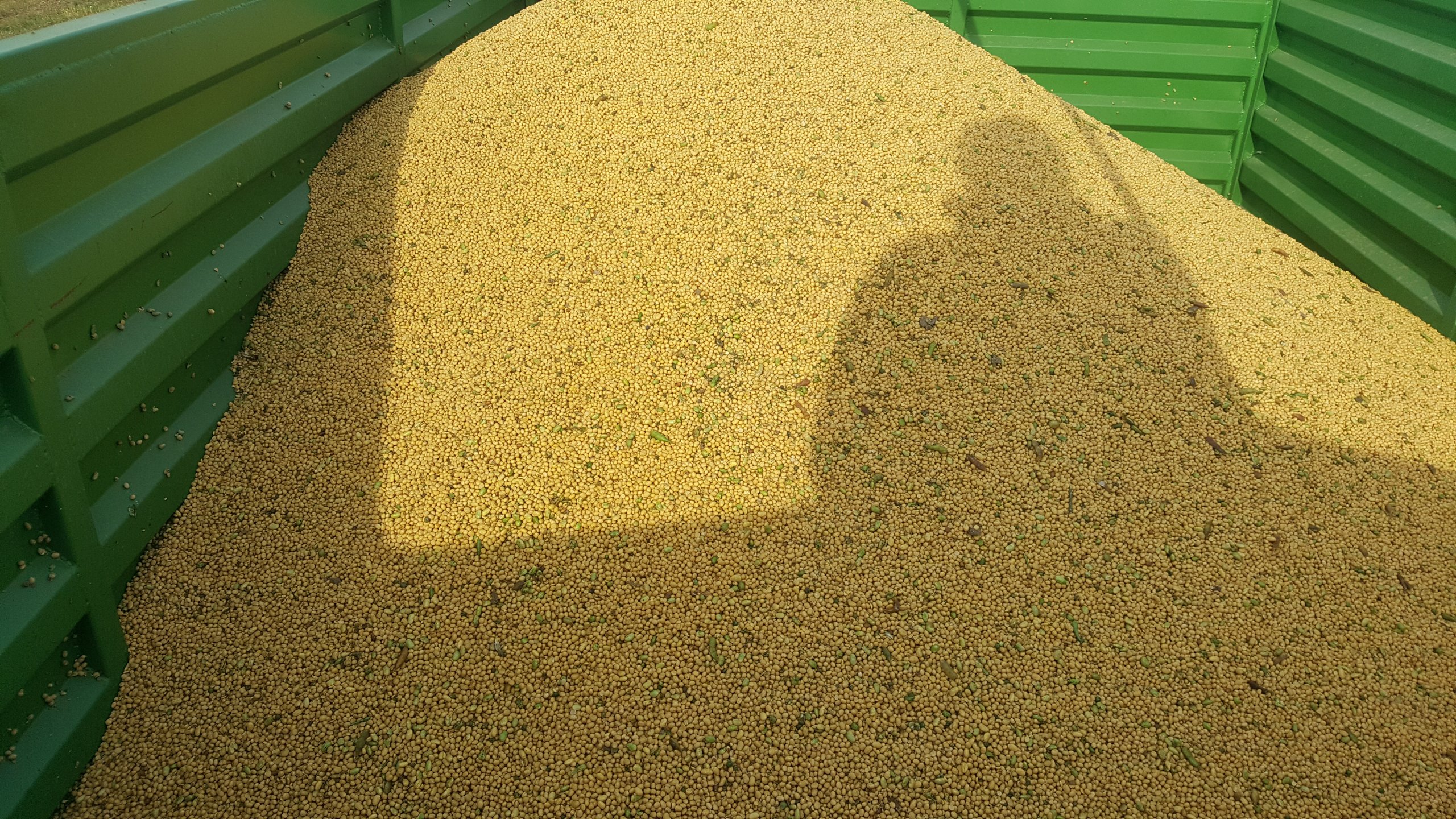

@przybyslawice5211 jakiś komentarz do tego zdjęcia? plon ? pełno chwastu bo zdjęcie to nie oddaje tak do końca
Chwastu dużo do tego trafiają się zielone ziarna nie wiem jaka odmiana i wilgotność ale soja była siana  bez orkowo tylko uprawiana agregatem podorywkowym

1 godzinę temu, Roxer napisał:
Byłem przed chwilą na polu i w związku z zapowiadanymi deszczami w piątek-sobotę chyba wjeżdżam kombajnem w soję jutro, ew. czwartek. Odmiana Abelina, może być trochę jeszcze wilgotna, ale co najgorsze dolne strąki zaczynają się osypywać. Bardzo dużo też starszych strąków przy lekkim tylko dotknięciu najzwyczajniej w świecie "strzela" i się wysypuje. Przy większym deszczu obawiam się że może być masakra i bardzo duże straty. To normalne w tej odmianie?
Też miałem abeline i mocno się sypała mimo że część jeszcze nie dojrzała dlatego poszła pod kosę i na suszarnię. Plon 2,5 tony przy wilgotności 17%, ale mnóstwo jej leżało na ziemi. Więcej jej nie zasieje, trzeba szukać odmian odpornych na osypywanie

6 godzin temu, przybyslawice5211 napisał:
Soja dziś koszona w sąsiedniej wsi soja miała wysokość do kolan tylko ze chwasty wyższe od niej były
burty  odjeba... muszę przyznać i soja mi też wygląda na to że głąb jej nie uprawiał haha
daj namiary na firme co burty robiła o ile to możliwe , z góry dzięki .
3 godziny temu, przybyslawice5211 napisał:
Chwastu dużo do tego trafiają się zielone ziarna nie wiem jaka odmiana i wilgotność ale soja była siana bez nawozu bez orkowo tylko uprawiana agregatem podorywkowym właściciel nie dawał kilka lat NPK
to co ten właściciel poybany ??? że nawozu nie sieje ????????????????????????????
On to robił kilka lat temu i zamawiał z Internetu blachy
Ceny nawozu rekordowo wysokie i jeszcze go niema to za niedługo mało kto będzie dawał nawóz
A takie ziarno z chwastami to w mojej okolicy to bardzo dużo łatwiej policzyć te czyste pola bez chwastów
Edytowane przez przybyslawice5211
