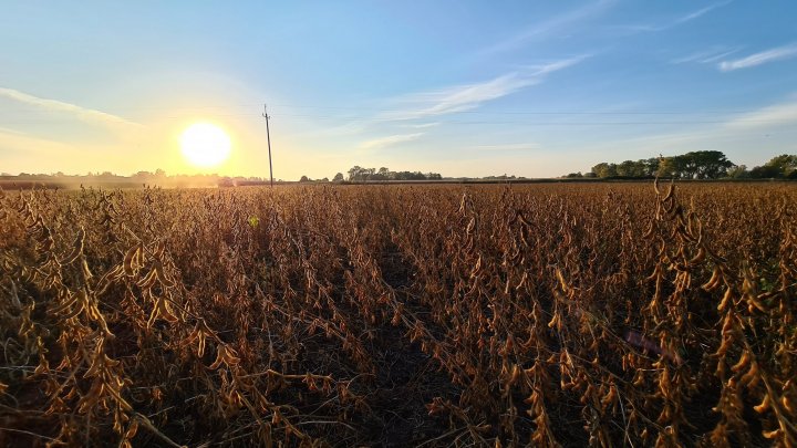

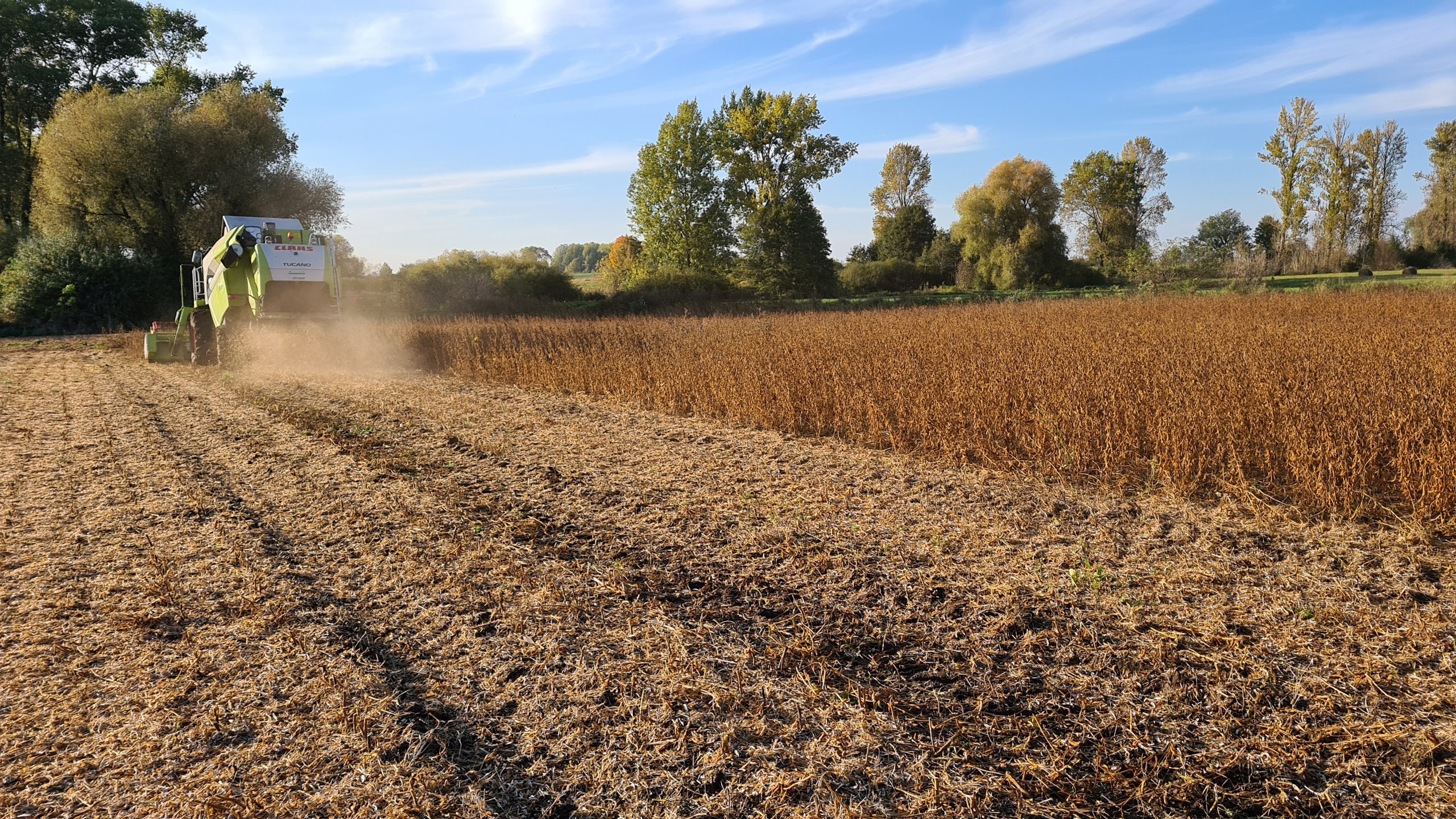

żniwa zakończone średni plon nie więcej jak 3t/ha ale blisko, 20% soje suszyłem lepiej nie będzie i było kilka wtop. były kawałki po 2t a były takie grubo ponad 3t

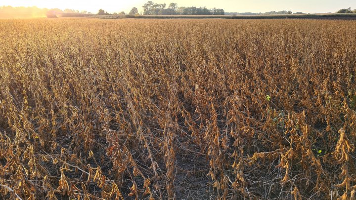

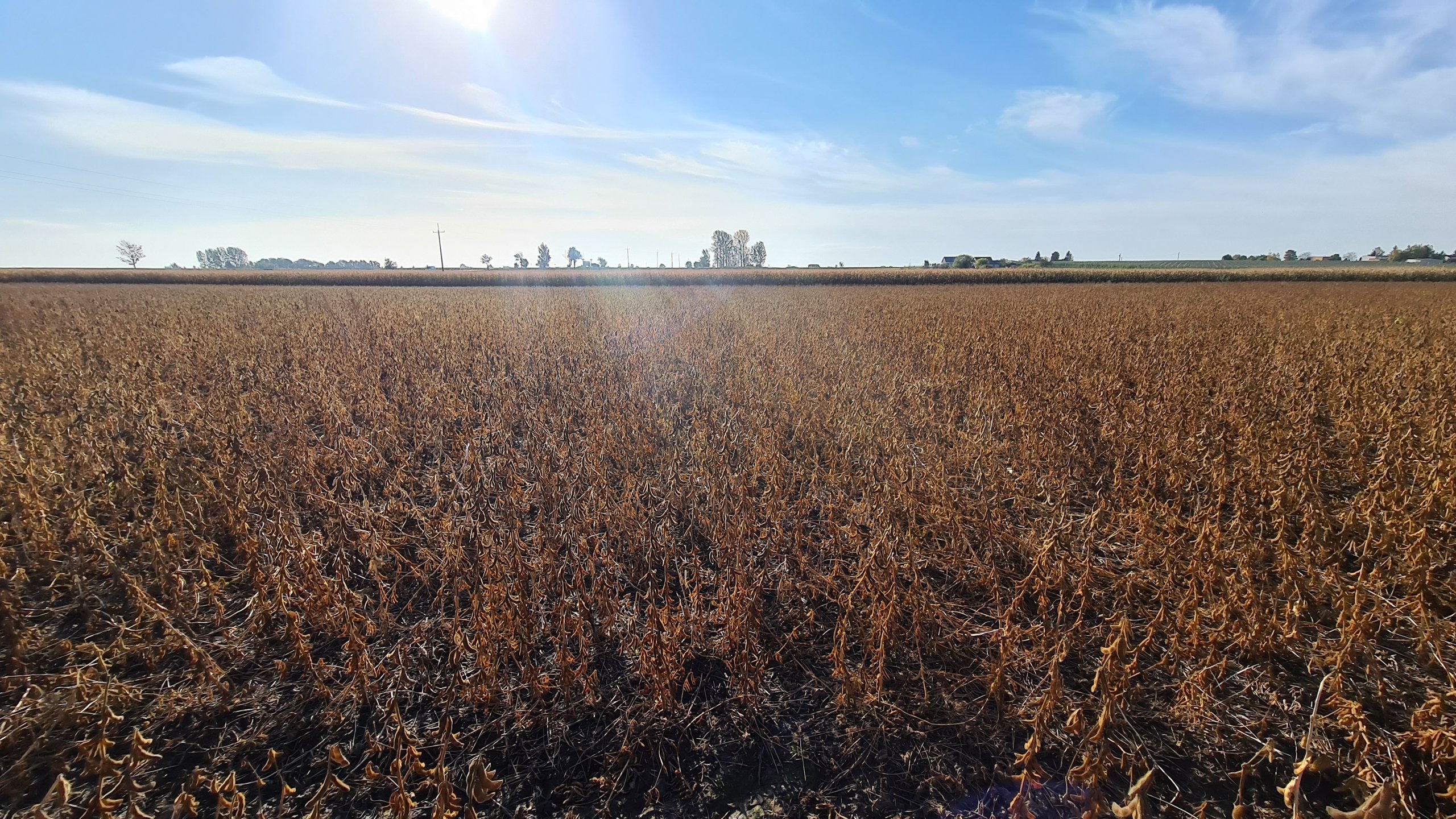

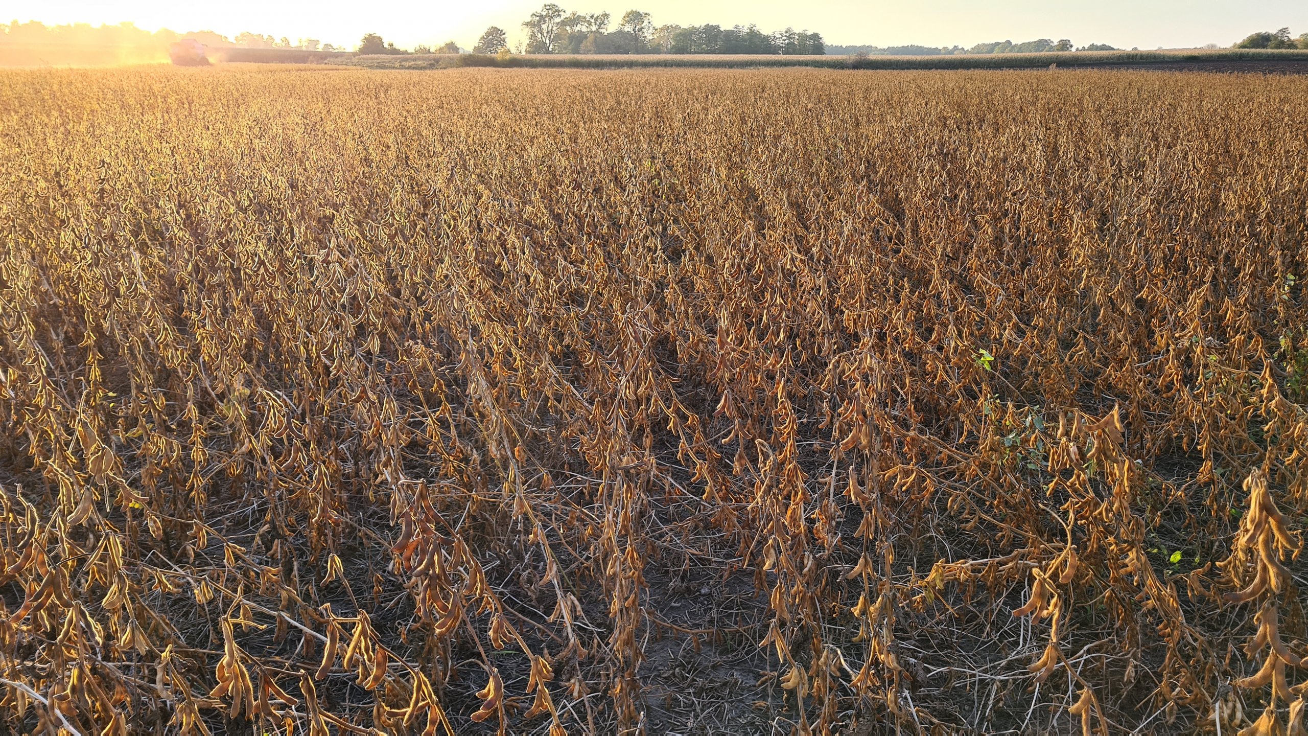

jeszcze dwa zdjęcia
Edytowane przez suffeks
Soja idealna, jakie wnioski czy uważasz, że mogła być gęściejsza czy też uważasz, że obsada jest OK.
Nie wiem czy na wszystkich polach ta sama obsada, ale jak tak to raczej z tego, co napisałeś obsada jest OK skoro na różnych polach były różne plony to na pewno nie była to wina obsady, ale to tylko takie moje wnioski po tym, co napisałeś.
Agrolok 1750 zł netto to już dobra cena ale jak tak dalej pójdzie to za tydzień może będzie 1800 :-) przy plonie 3 tony x1750 + dopłata niezła kwota się uzbiera już nie mówię o wyższych plonach
obsada ok tam na lepszej ziemi, bo środek lata słonce nie dochodziło do gleby to znaczy liście łapały max promienie lepiej się nie da. tam gdzie po 2t to bylo bardziej rzadko zjedzone przez ptaki ale tez gorsza ziemia.
bylo 26/m2
minus taki ze strąki pierwsze dotykały ziemie to większe straty, i niektóre boczne rozgałęzienie sie odłamały pod ciężarem. w usa piszą trzeba duzo walić K w takiej sytuacji soja duzo K potrzebuje.
Czyli jak będzie dostateczna liczba opadów w czasie wegetacji plus odpowiednie nawożenie i ph gleby to plon średni na poziomie 3t z 1ha jak najbardziej realny przy późniejszych odmianach.
