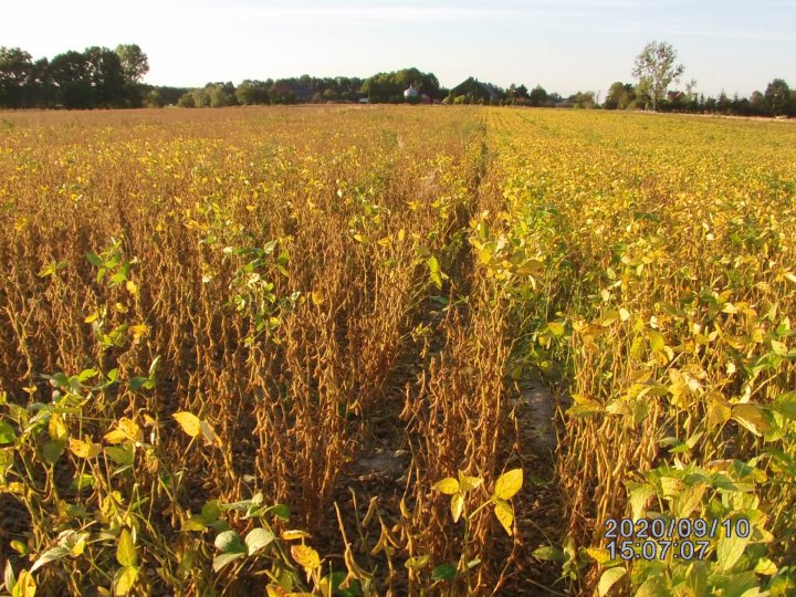

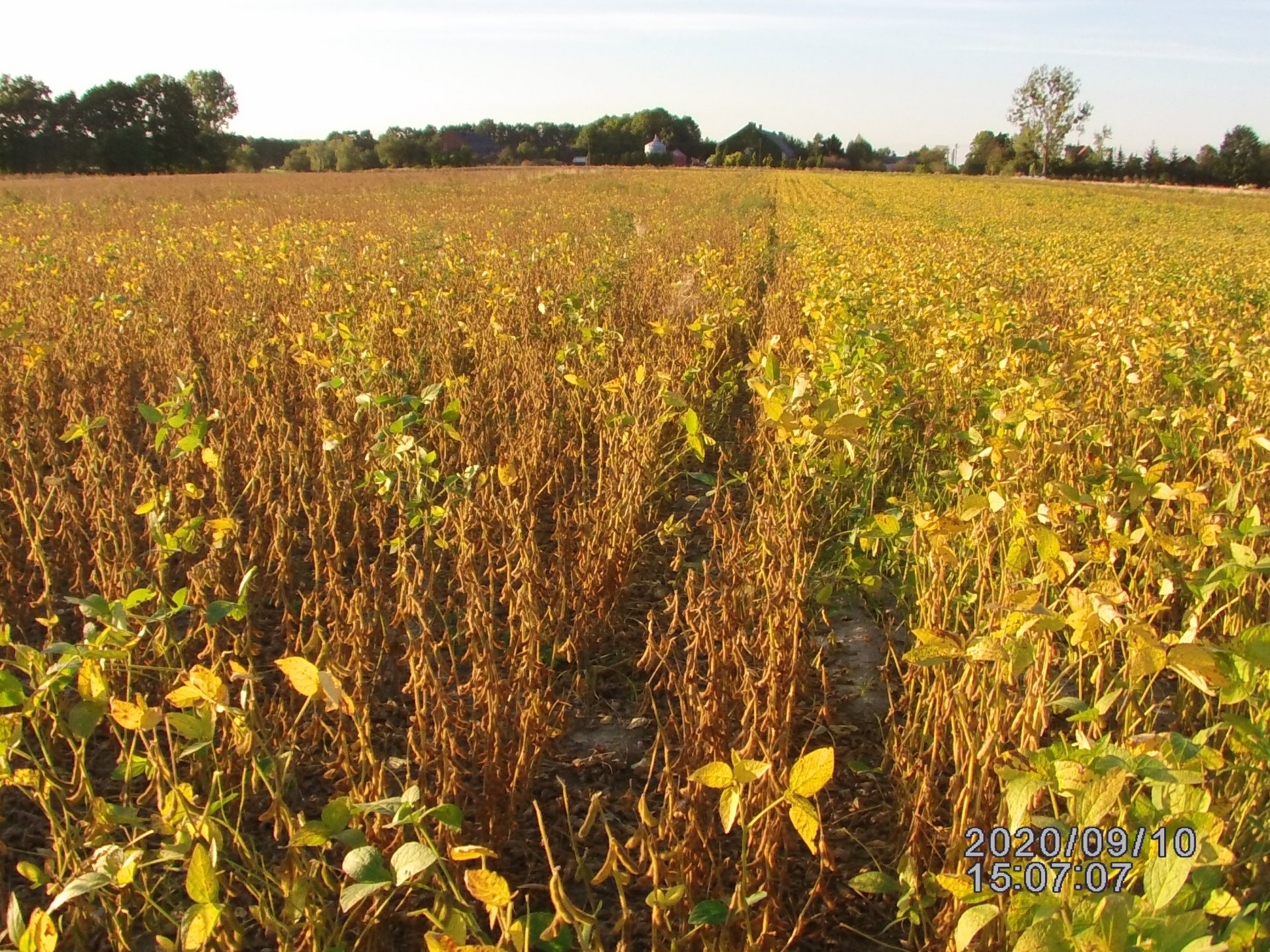

Na naszych poletkach doświadczalnych mają bardzo wczesne odmiany, średnio wczesne i średnio późne, późne i bardzo późne. Te ostatnie się nie dojrzeją nigdy, 31 sierpnia to jedna miała jeszcze kwiaty. Obserwuję odmiany bardzo wczesne, jednak mają mniej strąków, są mniejsze, delikatniejsze. Chyba optymalne to dwie środkowe, nawet te późne już mają problem z dojrzałością. Może się mylę, może u Was inaczej to wygląda.

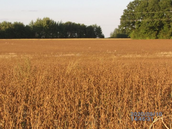

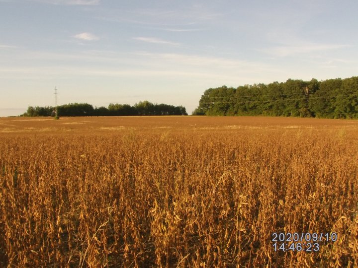

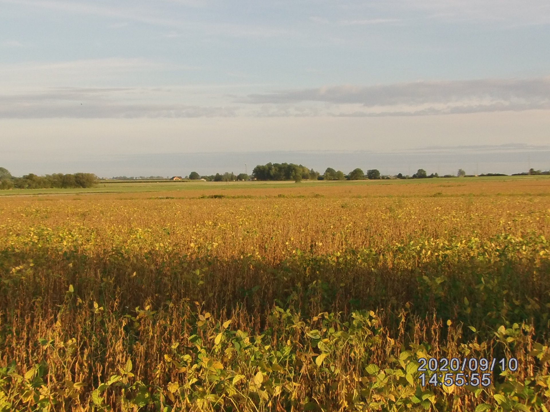

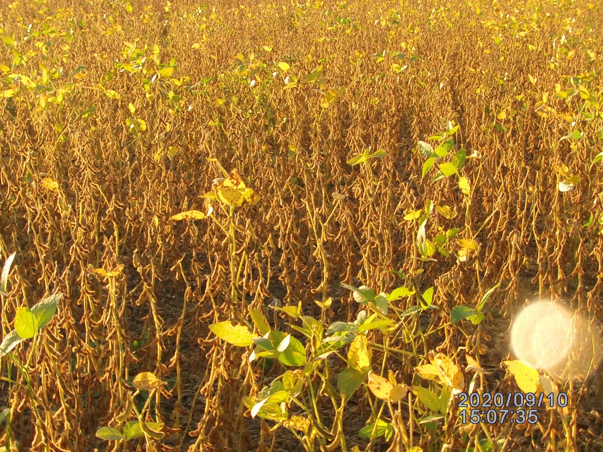

Tak to dzisiaj wygląda 20ha już po desykacji 4 dni a reszta 11ha jutro zostanie tylko 2ha najpóźniejszych, czyli Regina i Bettina.  Bettina jest najpóźniejsza z tych wszystkich, które posiałem a Merlin najwcześniejszy zaraz po nim Abelina następnie Aurelina i zaraz po niej Acardia.
Piękna soja, można gratulować i się zachwycać. W naszej okolicy mavka dopiero zaczęła zrzucać liście, a ona zawsze jako pierwsza to robi, nie licząc tych odmian super wczesnych. Nie chcę zapeszać, ale czy plon ok. 3 t jest realny u Ciebie?
Edytowane przez Siedzacybyk

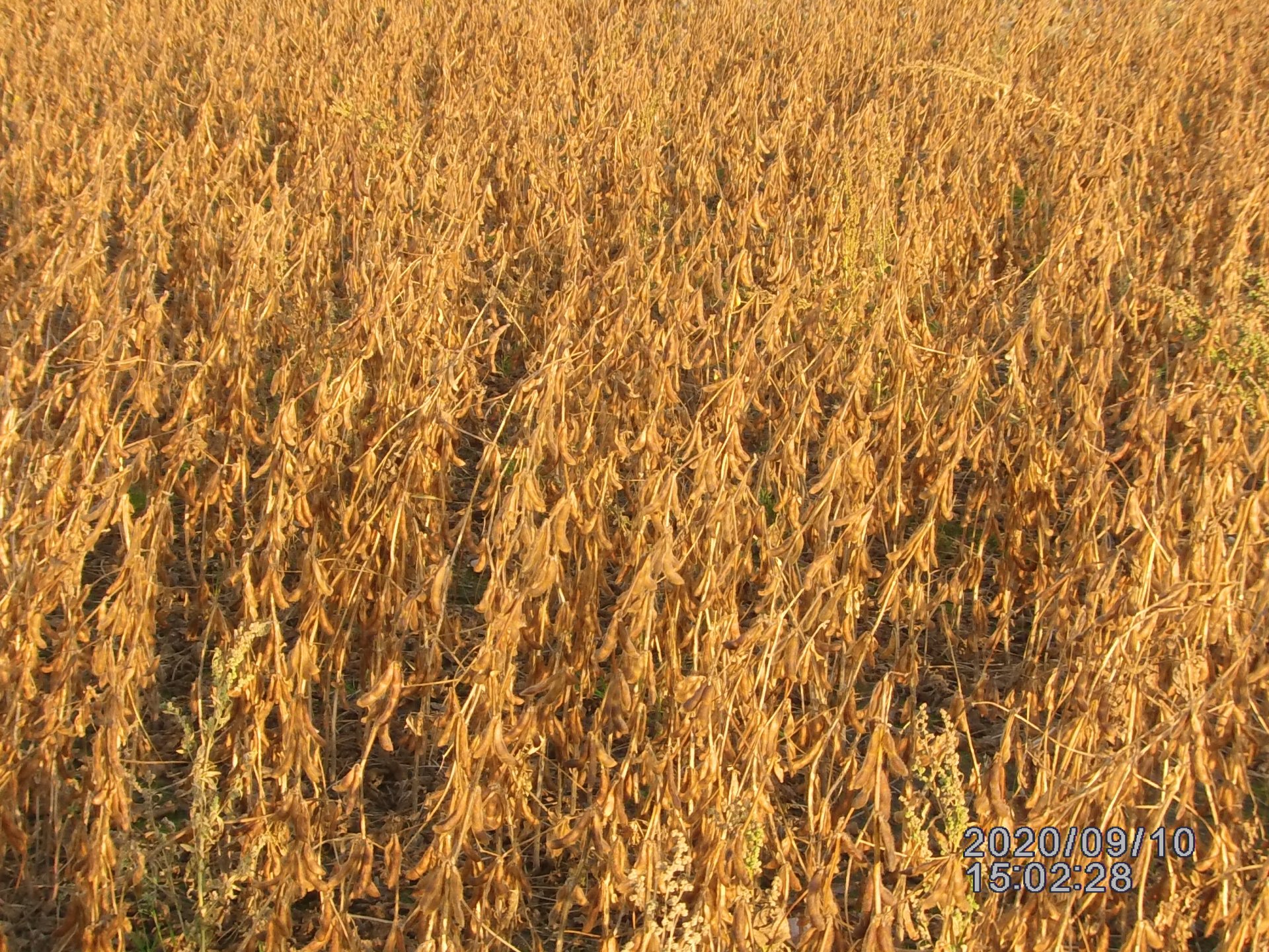

soja ze zdjęć  to realny plon 4 +
pytanie po co taka soja była desykowana początkiem września  i  czyja  ta soja jest własnoscią
odpowiedż nasuwa się jedna zdjęcie to zadość uczynienie  za nasiona otrzymane wiosną haha
Panowie nie dzieli się skóry na niedźwiedziu tyle odnośnie plonu.
Kto desykuje soje na początku września? Ja tak samo jak Ja sieję soje początkiem kwietnia a jak komuś to nie pasuje to już nie moja sprawa widocznie wczesny siew ma sens, ale nikogo nie namawiam, aby tak wcześnie siał soję. Jak widać nawet najpóźniejsze odmiany dojrzeją w tym miesiącu, czyli ma to sens lepiej kosić we wrześniu niż pod koniec października to chyba logiczne.
udało się dzisiaj wykosić pierwsze 2 ha soi bez żadnej desykacji wilgotność między 15% - 16% plon super po zważeniu 300 kilo brakło do 4 ton. Na innych polach ta sama odmiana musi poczekać jeszcze kilka dni ale bardzo szybko dojrzewa. Sąsiad kosił soje ok 14% wilgotności to motowidło i samo cięcie kombajnem powodowało że nasiona się wyłuskiwały przed hederem i moim zdaniem lepiej wykosić troszkę wilgotniejszą  ponieważ są mniejsze straty. U mnie jak zawsze soja wysycha na betonie cienko rozsypana. Zobaczymy co inne kawałki i odmiany pokażą. Dobrą informacją jest też systematyczny wzrost cen zarówno na giełdzie w  USA jak i u nas w kraju Agrolok 1480 netto.
Siejąc soję 8 lat kosiłem ją w różnych warunkach i o różnej wilgotności były takie lata, że soja miała 12% i mniej i nie zauważyłem, aby motowidła czy cięcie kosy powodowały osypywanie się soi to nie rzepak tak, że to jakaś bzdura, że kosa powodowała osypywanie się soi przy 14% wilgotności chyba, że stalki w bagnetach były tępe tak samo jak i kosa wtedy jest to możliwe, bo nie będzie kosił tylko szarpał tak samo jak bzdurą jest, że odczuwalna temperatura minusowa jest wstanie uszkodzić soję no chyba, że ktoś jedzie bardzo pomału a motowidła kręcą się szybko i w dodatku są wysunięte do przodu ( muszą być jak najbliżej ślimaka) chyba, że ktoś kosi z przystawką do rzepaku to wtedy trzeba je ustawić tak, aby wciągały tą uciętą soję a nie tą, która jeszcze nie została ucięta, bo wiadomo, że wtedy będą motowidła omłacać tą nieściętą soję nawet jak będzie miała 16% wilgotności po prostu jak kombajnista noga to i potrafi zboże wymłócić przed hederem poza tym w krajach gdzie uprawia się soję soja jest sucha bez desykacji i jakoś motowidła czy też samo cięcie roślin soi nie powodują osypywania, czyli to tylko teoria delikatnie mówiąc, że kosa powoduje osypywanie się soi.
Co do koszenia wilgotnej soi owszem lepiej taką kosić, bo jest mniej uszkodzeń ziarna soi (mniej połówek), ale to ma znaczenie tylko wtedy jak kosicie na materiał siewny albo odbiorca waszej soi chce mieć całą bez połówek inaczej bez suszarni koszenie wilgotnej niema sensu (suszenie w moim rejonie kosztuje 20zł od 1tono procenta łatwo sobie policzyć, jaki to jest koszt przy 16%. 60zł na 1 tonie zbicie 3%) no chyba, że ktoś ma kilka ton to może sobie łopatować na betonie, ale nie wyobrażam sobie łopatować soi z 33ha przy plonie tylko 2t z 1ha to jest 66t tak, że lepiej jest wykosić suchą, dlatego przy większym areale dobrze jest soję desykować w naszym klimacie to rozsądne rozwiązanie soję trzeba kosić nisko, więc nawet te chwasty, które są małe teraz jak soja niema liści bardzo szybko nam podskoczą do góry i będą nam podnosić wilgotność desykacja je dosusza i nie pozwala rosnąć w razie gdyby przyszła niekorzystna pogoda poza tym jak są chwasty to desykacja zawsze się opłaca tylko trzeba wiedzieć, kiedy ją wykonać najczęściej robi się to za późno i narzeka, że nie dosuszyła chwastów takiego areału nie da się wykosić w ciągu jednego dnia, dlatego z wieloletniego doświadczenia mojego wynika, że lepiej jest soję desykować, ale też nikogo nie namawiam tylko piszę jak Ja to robię mając 33 ha soi.
pstaszet ty jesteś taki oszołom że jak powiadał komorowski takich tylko łopatą walić w łeb hahaha
siejesz 20 lat i dalej do 2 ton nie możesz dobić z hektara , a baranie jak ktos móci 2 x tyle i więcej to wygłaszasz swoje durnoty
jak soja mocno dojrzała i straki mocno wyschnięte to przy cięciu  kosy nasiona fruwają baranie !!!
soja na 4 tony i więcej ma łodyge ponad centymetr kilka rozgałęzień bocznych i strak jeden na drugim na samym dole
mało tego żeby dała plon musi długo kwitnąć , a to z kolei prowadzi do tego że na każdym międzywężlu straki zawiązują się co jakiś czas
z tego wynika że  im więcej strąków tym bardziej rozstrzelona dojrzałość
dodatkowo jak ma dużo rozgałęzień to najwięcej strąków w okolicach cięcia kombajnu i stad osypywanie nasion
jak soja gęsta to z tym problemu nie ma bo łodyga jak u trawy , strąki wszystkie razem z liśćmi odpadnięte od chorób i z braku światła na pół metra od ziemi
i stąd pomysł firm nasiennych na wysokość osadzenia  1 strąka 70 roślin na metr  haha
soja ma w genach strzelanie nasionami , hodowcy odmian próbują  wykluczyć te przypadłości ale nie wszystkim się udaje
soja potrafi w kilka godzin  połowe strąków  w sprzyających warunkach otworzyć i osypać nasiona bez dotykania roślin
teraz mgły / rosy i nadchodzące upały mogą  się przyczynić do strzelania strąków
co do desykacji oszołomie pstaszku niektóre  nasiona oddają wode przez rosline jak martwa to może być z tym  problem  [ nie wiem jak dokładnie jest w przypadku soi ale chyba podobnie bo jak ziarenko oderwie się od strąka , a jest jeszcze w strąku to trudniej dosycha ] , na dodatek jak pryskasz żółte liście to one już substancji nie przenoszą  , jest to możliwe ale trzeba zrobić wcześniej a to z kolei redukuje plon
podobno soja dojrzewając  , jak ma odpowiednią ilość strąków dojrzałych to wydziela odpowiednią substancje która zmusza pozostałe do dojrzewania poprostu je truje
powtarzam nie słuchać tego bu................
