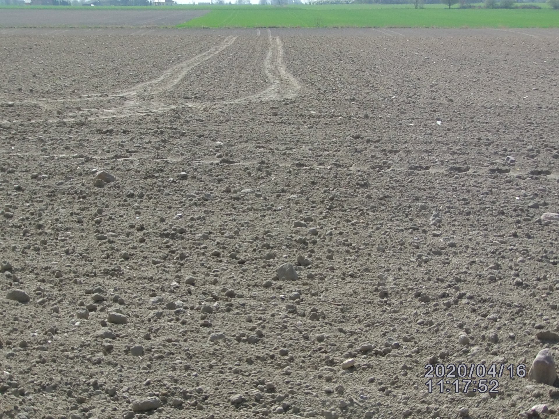

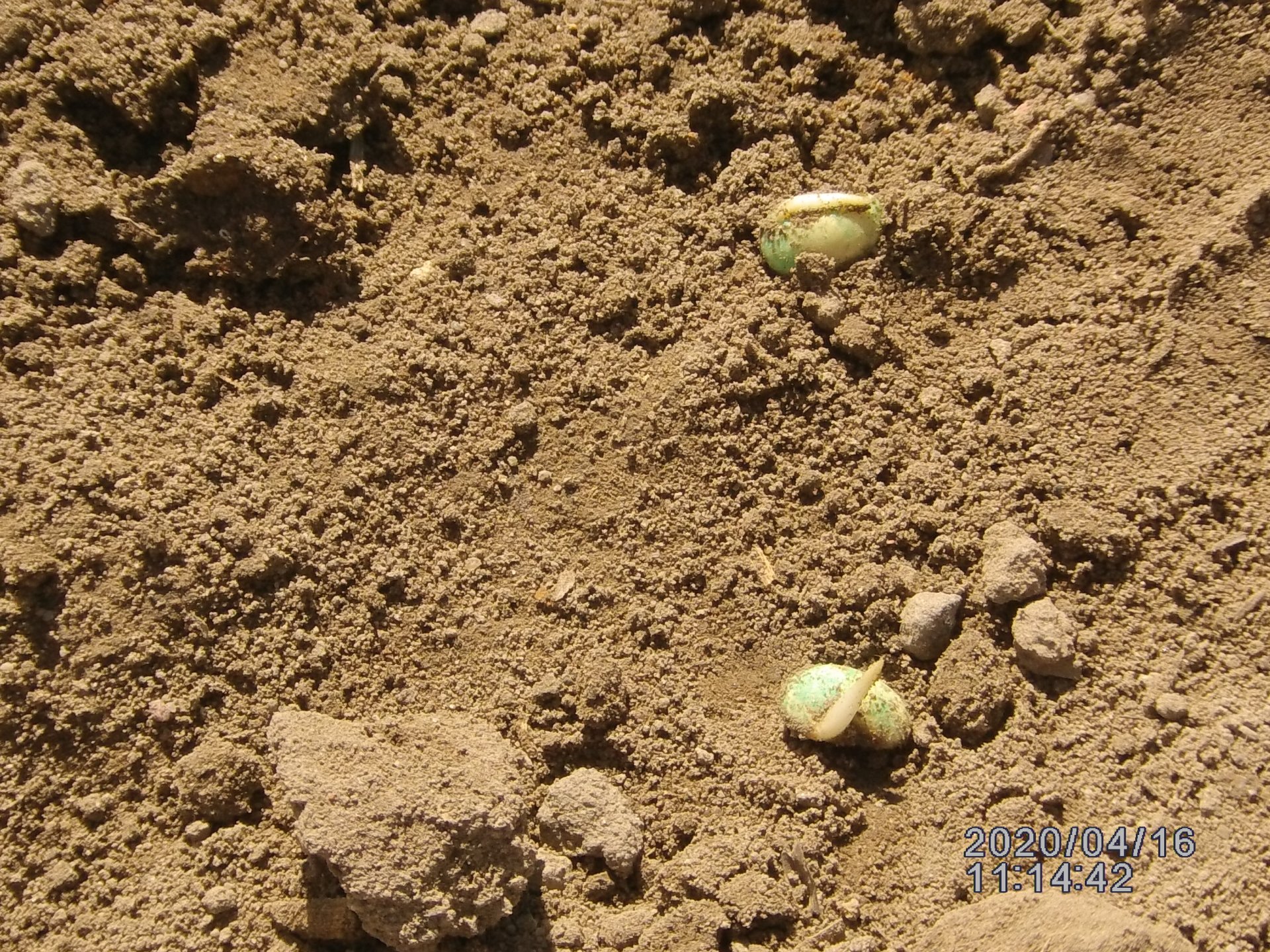

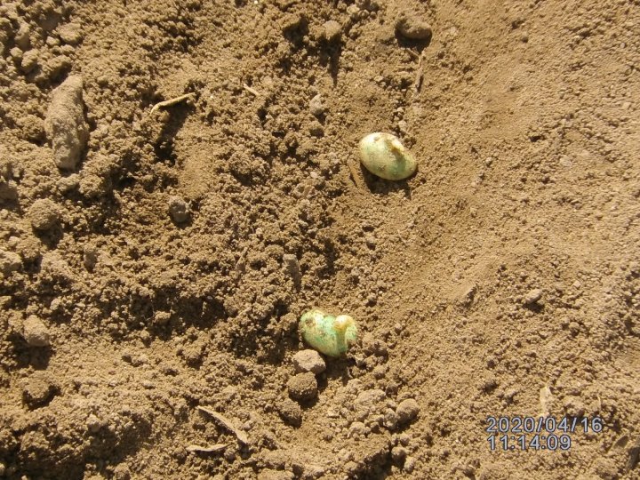

Witam wszystkich dzisiaj mamy 6 dni po siewie pierwszej soi i 3 dni po siewie ostatniej soi oprysk zrobiony z wielkim trudem, ponieważ codziennie wieje nawet w nocy, dlatego pryskam na raty zostawiając pasy od sąsiadów, którzy zemną graniczą o szerokości 10 m, aby im nie spalić upraw szczególnie rzepaku. Poza tym od świąt mamy przymrozki w dyngus nawet śnieg popadał temperatura gleby średnia dobowa spadła z 14 stopni do 8 stopni tak było wczoraj dzisiaj już było słoneczko cały dzień i temperatura gleby średnio z całej doby podniosła się o 1 stopień i ma 9 stopni, czyli nie jest źle oby tak dalej a będzie dobrze. Poza tym wstawiam zdjęcia soi tak wygląda na dzień dzisiejszy, czyli 16-04-2020 soja ma około 0,5 do 1 cm kiełki nie widać żadnych ciemnych plam na nasionach, co oznacza, że są zdrowe myślę, że to zasługa lekko wilgotnej gleby gdyby gleba była mokra czy też padał deszcz to by było zupełnie inaczej, dlatego twierdzę, że dla soi gorsze od chłodów są opady deszczu takie opady wypychają z gleby powietrze, co powoduje niekorzystne warunki dla kiełkowania soi i gnicie nasion poza tym deszcz w tym okresie jest zimny, co przyspiesza wychładzanie gleby tak było w zeszłym roku myślę, że w tym roku korzystnym do siewu terminem na Moich polach był 5-7 kwietnia, czyli siew w tym roku spóźniony, co najmniej o 3-5 dni.
Na nadchodzące dni nadal są zapowiadane przymrozki bez opadów, więc zobaczymy, co będzie dalej soję posiałem w tym roku głębiej na około 5cm z powodu przesuszonej gleby, więc opady były by zabójcze dla soi, dlatego ich bardziej się obawiam niż przymrozków.
