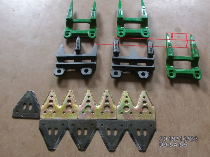

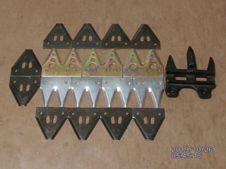

Nie można kosić, ale można pomyśleć jak usprawnić koszenie soi, dlatego zakupiłem bagnety do soi i podwójne nożyki, co ciekawego zauważyłem dwa bagnety trójpalczaste zastępują dwa bagnety 2 palczaste, co daje nam 2 palce więcej na tej samej szerokości poza tym bagnety do soi trójpalczaste są krótsze od tradycyjnych o około 3cm na palcu dłuższym z górną stalką i około 5 cm na palcu krótszym bez górnej stalki. Nożyki zaś na cztery zwykłe nożyki przypadają trzy podwójne, co to daje a no to, że te cztery tradycyjne maja osiem ostrzy tnących a te trzy podwójne maja ich dwanaście w połączeniu z bagnetami do soi trójpalczastymi mamy większą szybkość cięcia przy tym samym posuwie i prędkości targańca, co pozwala na szybszą jazdę podczas koszenia poza tym krótsze bagnety umożliwiają niższe koszenie przy lekkim pochyleniu kosy myślę, że będzie można uzyskać cięcie poniżej 2cm, czyli rewelacja poza tym brak górnej stalki powoduje, że takie bagnety w mniejszym stopniu będą narażone na uszkodzenia przez kamienie znalazłem też bagnety, które wcale nie posiadają górnej stalki są tylko te krótkie bez stalki górnej takimi bagnetami można golić przy samej ziemi.
Widzę, że znów uderzyłem w wrażliwy punkt dla AY wasze kłamstwa są po kolei przeze mnie obalane i nic na to nie poradzicie po prostu prawda jak oliwa zawsze na wierzch wypływa pozdrawiam serdecznie. Co do odmian są to odmiany, które można siać przez wiele lat nie tylko przez 2 lata tak jak z AY a najczęściej po 1 roku się ich odechciewa.
Poza tym widzę, że pilnie śledzicie temat, ale nic mądrego do tematu nie potraficie wnieść zamiast pomagać to tylko zamęt wprowadzacie. Prawda jest taka, że przyszłość soi będzie zależała od odpowiedniego sprzętu do zbioru czy to przystawek do zbioru soi czy też całych hederów to one będą decydować o tym czy soja będzie uprawiana na szeroką skalę czy pozostanie roślina niszowa z powodu dużych strat przy zbiorze podobnie było z rzepakiem na początku też mówiono, że można kosić zwykłym hederem no i prawda można tylko, przy jakich stratach ziarna pierwszą modyfikacją, którą wprowadziłem w rzepaku to była kosa boczna, bo tam powstawały największe straty przy rozrywaniu łanu rzepak osypywał się na pasie o szerokości około 70 cm później przyszła kolej na przedłużenie hederu i w taki sposób plony z 1,5-2t z 1ha wzrósł do 2-2,5 bez zwiększania nakładów na nawożenie i ochronę rzepaku podobna sprawa jest w soi bez odpowiednich przystawek plony będą kiepskie, bo tracimy od 10%-20% nasion przez nisko osadzone strąki, więc warto zainteresować się tym tematem, jeśli macie zamiar nadal uprawiać soję cały świat wie, że bez specjalnych przystawek czy też hederów nie da się zebrać soi bez strat tylko u nas wciska się ciemnotę, że można zwykłym hederem bez przeróbek oczywiście, że można wykosić tak soję, ale, z jakimi stratami? 10%-20% a w takim przypadku nie można mówić, że można kosić zwykłym hederem bez przystawki do zbioru soi.

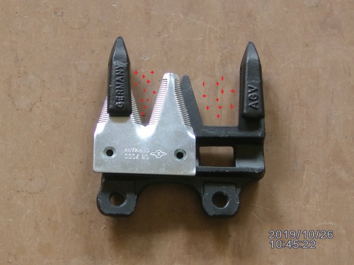

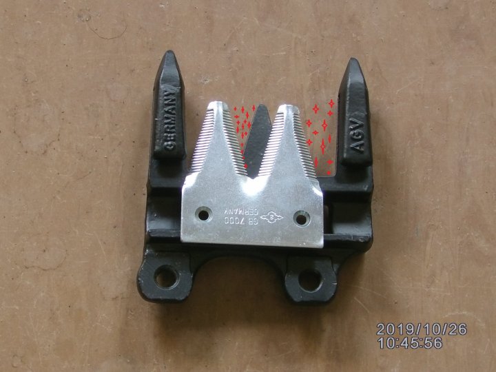

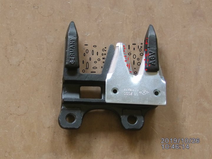

Jeszcze jedne nożyki do soi tym razem takiej samej wielkości jak standardowy nożyk tylko, że z czterema ostrzami a nie dwoma pasują dokładnie na te same dziury, co standardowy nożyk jak widać świat doskonale wie, jakie są problemy ze zbiorem soi i dlatego robi się wszystko, aby zminimalizować straty podczas zbioru soi.
 przy większej ilości nożyków na hederze posuw targańca się musi być krótszy  a częstotliwość większa
przy niskiej obsadzie i grubszych łodygach nie przechyla gwałtownie na boki roślin przy większej prędkości ,co przy bardzo suchych strąkach powoduje osypywanie
a z kolei większa częstotliwość zmiany kierunku cięcia  kosy powoduje szybsze cięcie  łodyg co pozwala  na szybsze poruszanie kombajnu i łapanie w biegu osypanego ziarna podczas cięcia łodygi
wynalazki takie powodują że kombajn przestrojony do soi porusza się szybciej kosząc niż twój pstaszek na powiatowej drodze , myśle że te twoje madrości na polskie warunki się nie przełoża podobnie jak poprzednie metody uprawy soi
Oczywiście w Polskich warunkach wedle szanownego ordynatora trzeba kosić zwykłym hederem rozumiem, że to nadal tylko twoje zdanie niepoparte doświadczeniem.
Już tu kiedyś pisałem, że nowe hedery mają szybkość posuwu kosy ponad 1000razy na 1 minutę nawet 1300 razy na 1 minutę można to uzyskać tylko przy napędzie Schumachera na zwykłym targańcu niemożliwe do osiągniecia to po pierwsze a po drugie wymyślono takie nożyki i specjalne do tych nożyków bagnety z gęściej umieszczonymi palcami, aby przy tej samej prędkości posuwu i tym samym skoku posuwu zrobić 2wa ciecia, czyli jak widać każdy z nożyków ma o połowę krótszą drogę posuwu dzięki temu, że jeden duży nożyk z 2woma ostrzami został podzielony na 2 małe z 4erma ostrzami na poniższych zdjęciach specjalnie dla ciebie zasada działania na 3 zdjęciach jak widzisz Ja wiem, co mówię a ty tylko myślisz, że wiesz, czyli jak zwykle masz swoją i tylko swoja wirtualna rację. Nie każdego stać na zakup nowego hederu do soi, co oznaczałoby, że musieliby zrezygnować z uprawy soi albo do końca kosić ze stratami właśnie po to ktoś zadał sobie tyle trudu, aby umożliwić im zminimalizowanie strat to tyle od strony praktyka a nie teoretyka
Poza tym rozumiem, że ty przy tych wirtualnych 5 tonach z 1ha kosisz wirtualnie zwykłym hederem bez strat i tak trzymaj Ja żyje w realnym świecie i rozwiązuje realne problemy w przeciwieństwie do ciebie.
