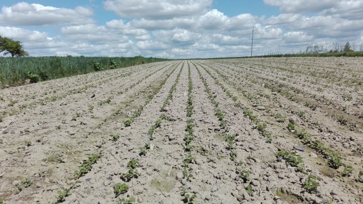

Soja Abelina, wschody całkiem ładne. Na razie dosyć czysto, Bandur chyba dał rade. Jedynie przy miedzy trochę dwuliściennych się trafia, prawdopodobnie nie dopryskane.

 kiedy siane , w jakich rzędach oraz obsada , ile tego bandura na ha? czym siane jaki siewnik?

Siana 22 kwietnia jakoś tak bo już dokładnie nie pamiętam w rozstawie 25cm, 140kg/ha siewnikiem agromasz sr300 co druga redlice. Bandur 3l/ha 3 dni po siewie.
Soja ładna wczesny siew robi robotę. Kto ci polecił do stosowania Bandur 600 S.C.? No i nie jest to tanie rozwiązanie.

W lokalnym sklepie Agricoli mi doradzili. Zastanawiałem się jeszcze nad dodaniem Command 480 EC, ale ostatecznie poszedł sam Bandur w pełnej dawce.

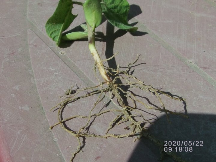

co to może być jak soja kiełkuje ale liścienie są poprzegryzane i zamiera?  robactwo  spotkał się ktoś kiedyś? to mogą być niestety uszkodzenia herbicydem,

Może jakieś zdjęcie byś wstawił poza tym czy korzenie są uszkodzone, bo z tego opisu to Ja nic nie potrafię doradzić.

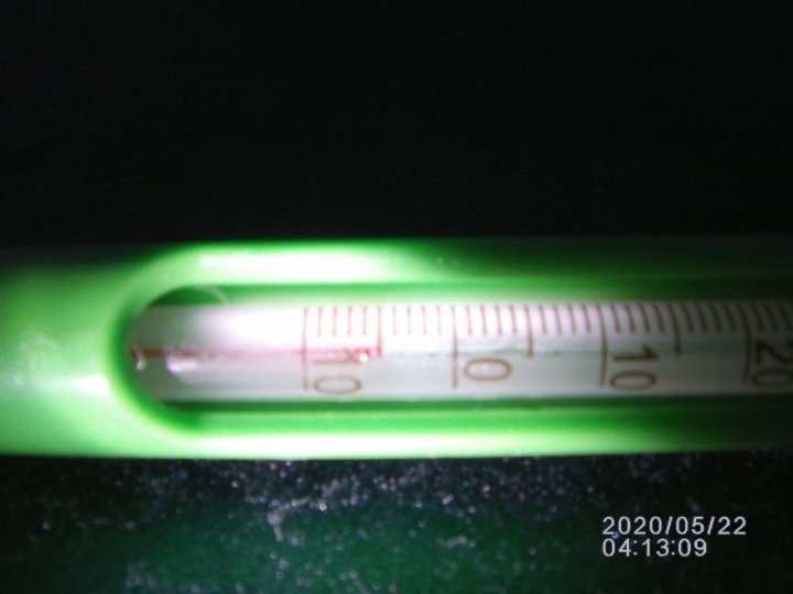

pstaszek    238
MAMY 22 MAJA A TEMPERATURA W NOCY O GODZ. 3ciej WYNOSIŁA -2.5C, ABY O GODZINIE 4NAD RANEM OSIĄGNĄĆ -5C TAKA TEMPERATURA UTRZYMYWAŁA SIĘ DO 5 RANO A O GODZ. 5,15 ZACZĘŁA SPADAĆ I MIAŁA -4.5C 0 GODZ. 5,30 MIAŁA JUŻ TYLKO -4C I TAK SPADAŁA, ABY O GODZ PO 6 RANO OSIĄGNĄĆ 0C.
Podsumowanie temperatura minusowa koło 0C musiała się rozpocząć już przed godz. 2 w nocy, więc jak łatwo policzyć przymrozek a raczej mróz trwał 4 godziny zanim osiągnął temperaturę powyżej 0C
Pytanie czy soja przetrwa taki mróz? Mróz osiągnął prawie temperaturę, o której się mówi, że soja jest wstanie przetrwać, czyli -6C tylko, że to nie był przymrozek tylko kilku godzinny mróz i kto by się spodziewał, że 22 maja będzie taki mróz? Zrobiłem te doświadczenie, aby jasno określić jak jest naprawdę i aby wyście tego nie musieli robić.
Teraz pozostało tylko czekać i obserwować, co się będzie działo ostateczny werdykt będzie wiadomy jutro, jakie uszkodzenia wystąpią na soi i czy trzeba ją będzie przesiewać, czyli całkowita niepewność i nerwówka przez 2 dni.
Poniżej zdjęcia z obserwacji temperatury dzisiejszej nocy jak widać temperatura jest udokumentowana, czyli nie są to gdybania i domysły tylko taka faktycznie była temperatura dzisiejszej nocy jedynie mogłem wcześniej zacząć obserwować na przykład o godz. 1 w nocy, aby wiedzieć, kiedy dokładnie temperatura spadła do 0C niestety to już tylko można przypuszczać, że stało się to przed godz. 2 w nocy.

andrzej1988    293
u mnie o 3 nad ranem na wysokosci 1.7m było 2.7 stopnia na plusie. Przed 4 rano było 2.2 stopnia na plusie. Przy gruncie było 0 ale miejscami trawa była siwa wiec moze i było -1. Pozniej juz temperatura zaczeła rosnac

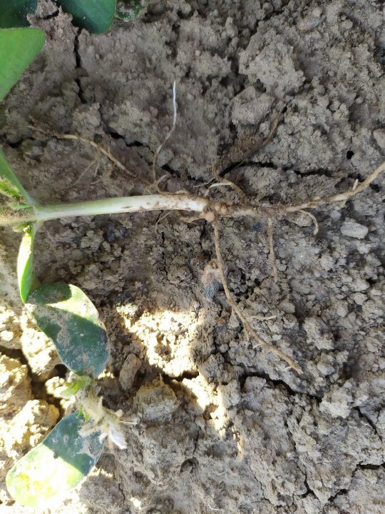

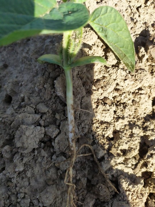

Witam  a nie mówiłem że zbytnio wczesny siew to ryzyko
Ps moja soja ma już brodawki , zawsze myślałem że poważają one gdzieś w połowie czerwca

Nic dziwnego skoro siałeś soje w maju to brodawki były w czerwcu a teraz jak w końcu mnie posłuchałeś i posiałeś w kwietniu to się zdziwiłeś, że brodawki mogą być już w maju a podobno wedle twojej teoretycznej wiedzy wczesny siew nic nie daje i tu wychodzi twoja niewiedza w uprawie soi śmieszku. Poza tym gdybyś posiał tak wcześnie jak Ja to byś miał lepszy system korzeniowy tak jak Moja soja. Wiedza praktyczna w uprawie soi to podstawa.
