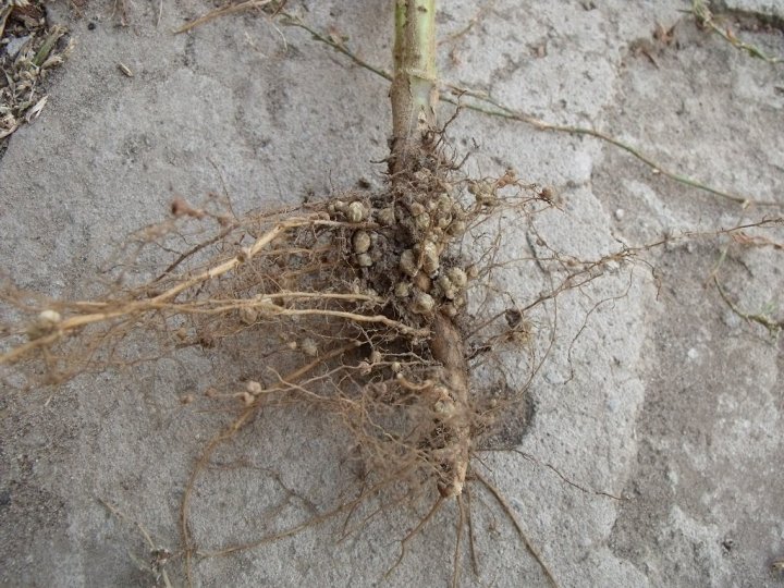

Odmiana Madlen próba koszenia i czekamy dalej. Może w sobotę się uda. Co ciekawe rośliny które wzeszły późno i są jeszcze zielone nie maja strąków. Poprostu sobie tak rosną. Ale ciekawiej robi się pod ziemią. Histick robi robotę.

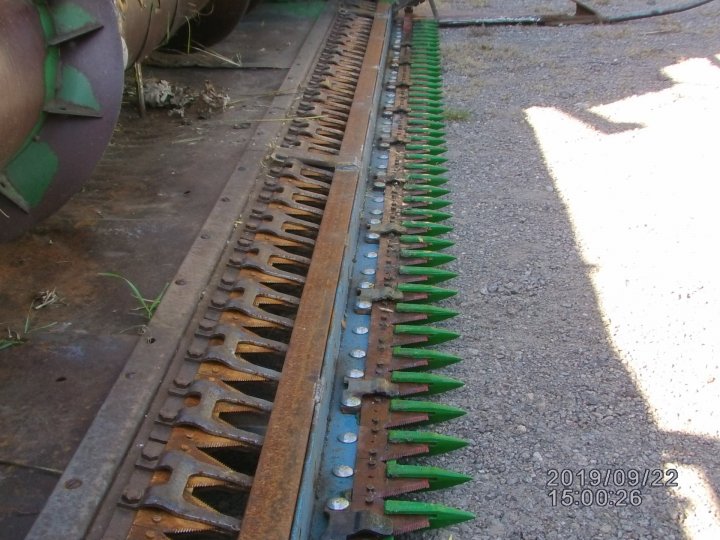

Jak widać zwykły cheder nie nadaje się do koszenia soi, dlatego ja swój modyfikuje, ale czy sprawdzi się w praktyce to się okaże.

Wkrótce wstawię parę zdjęć z przeróbki a w zasadzie dorobienia przystawki mam nadzieję, że to zadziała i ograniczę straty z powodu zbioru o połowę a i kamienie nie będą wślizgiwać mi się do hederu.

Niestety, ale jak ci zostały strąki nienaruszone to powyżej wszystkie kosa przecięła i się osypały zanim trafiły na heder weszły, więc jak widać straty duże ja też całkowicie w tej przystawce strat nie uniknę przy sztywnym hederze i nierównościach na polu jest to niemożliwe, ale jak o połowę uda się obniżyć straty to już będzie dobrze. Koszt przystawki około 2 tyś zł, więc przy 30 ha szybko się zwróci oczywiście jak będzie działać tak jak w teoretycznym zamyśle moim to będzie ok.
Każda metoda, która może mieć wpływ na ograniczenie strat przy zbiorze jest dobra ja zrobiłem cos takiego może zadziała

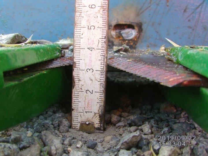

Poniżej kilka zdjęć wysokość koszenia od ziemi około 3 cm niżej się nie da, bo bagnety mają od ziemi do nożyka około 3 cm, więc żeby było niżej to bagnety musiałyby iść w ziemi.

jak nie zakryjesz starych bagnetów tylko zostawisz dziurę ( pewnie na kamienie ) to będziesz miał duze straty a zwłaszcza jak będziesz kosił sucha soje motowidło poobija i bedzie tam leciało duzo ziarna albo zostanie na tym uskoku i może się zawieszać cała soja.

Nie nie to będzie przykryte blachą, ale nie miałem, więc może dzisiaj pojadę kupić arkusz blachy i dokończę robotę jak założę blachę to zrobię zdjęcie.
Kamienie by tamtędy nie przeleciały ani by się tam nie zatrzymały na kamienie jest ten próg ma około 8cm przypuszczam, że kamień się nie wśliźnie chyba, że motowidła za nisko opuszczę to mogą go wciągnąć. Oczywiście test praktyczny pokaże czy warto było przerabiać i czy będzie to działać tak jak sobie to zaplanowałem.

Tak to wygląda ostatecznie próba była na polu po talerzowanym nie w soi może być spuszczona i delikatnie brać ziemię nożyki ja przetrząsają i przelatuje przez nie i nie pcha się oczywiście po talerzówce ziemia pulchna a na soi ubita, więc będzie inaczej, ale na razie nie mogę sprawdzić, bo pada, więc muszę poczekać na pogodę.
