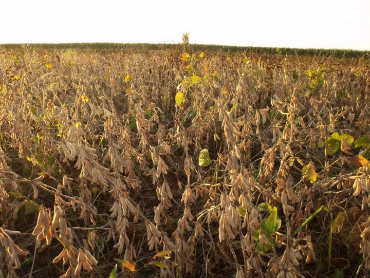

Moja dysekowana wczoraj. Za 2 tygodnie tniemy, chyba, że pogoda będzie miała inne plany
Co do późnego siewu mam już swoje wnioski. Soja siana 20kwietnia odchorowała nieźle. 10 maj jest najlepsza i nie było takiej presji chorób. 1 czerwca najzdrowsza ale strąków 30% mniej. W przyszłym roku zasiewy po weekendzie majowym i .
Dodam , że 90% jedna odmiana - aligator. Wszystko zbiór własny, zaprawiane w tym samym czasie. Agrotechnika ta sama z wyjątkiem sianej najwcześniej, bo wymagała 2x grzybowki. tiofanat 1x , tebukonazol + azoeksystrobina 2x.. Przy drugim zabiegu grzybowym zostawiłem kontrolę i wyszła na duży plus.

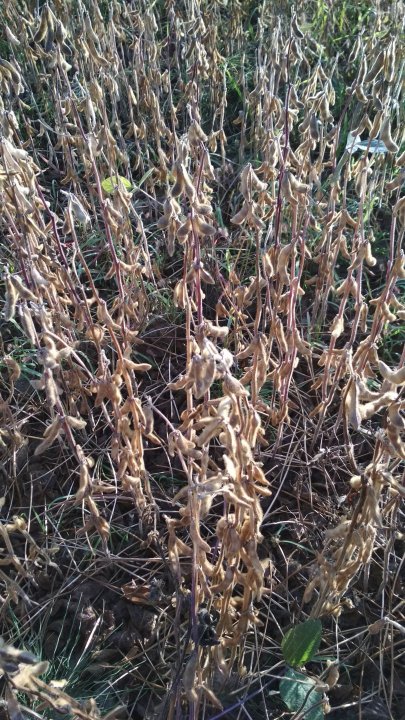

Wczoraj wieczorem pierwsza soja do desykacji, czyli 10ha siana najpóźniej 25 maja Erica i co ciekawe odwrotnie niż pisze kolega Pivot ta soja dojrzała najszybciej a w zasadzie choroby ścięły ją najszybciej a siana wcześnie 10 kwietnia Abelina jeszcze jest zielona (liście najbardziej zielone z wszystkich odmian, które mam), ale strąki brązowieją już około 80% jest brązowo żółte, co ciekawe późna Coraline też zżółkła też ją na koniec choroby ścięły w tym roku nie pryskałem soi na choroby niebyło w wczesnych fazach rozwojowych takiej presji żeby warto było pryskać, ale z tego, co teraz widzę trzeba było w fazie tworzenia się strąków lub nieco później zrobić oprysk na choroby. Poza tym najpóźniej siana soja jest najniższa i ma najmniej strąków jest to zrozumiałe, ponieważ soja niemiała czasu, aby wyrosnąć, więc szybko zakwitła i zawiązała strąki, przez co miedzy węzła są bardzo krótkie, więc późny siew tylko, jeśli musicie przesiać soję. Poza tym zachęcam do siania kilku odmian w jednym roku to daje do myślenia, że jedne odmiany dają radę a inne nie, choć są przez innych zachwalane pamiętajcie, że soja, czyli odmiana musi plonować u was na waszych polach a nie u sąsiada, dlatego musicie sami wyselekcjonować sobie taką odmianę, która będzie plonować stabilnie, co roku na waszych polach.

Skoszona borowina z pol ha moze z 300kg. Kosilem tą sama odmiane na płowiźnie to z ha caly zbiornik bizona tyle że ph kiepskie sporo choinek i soja niska dużo zostało na polu. Wilg o 16godzinie 9.8 . rano 11.7. Jutro walimy 2 ha anuszki i czekamy na 2 ha tej sianej po 26maja ale pojdzie pod desykacje ale tam jeszcze sporo zielonego i szkoda prykać
Anuszka skoszona 2.5t z 2ha ale tam w sumie 1.5ha skoszone reszta to trawica to nie kosilismy. Nie opryskałem na jednoliscienne i soja przepadla. Oprysk zostal na szafie bo przegapilem moment i zaczela kwitnąć.

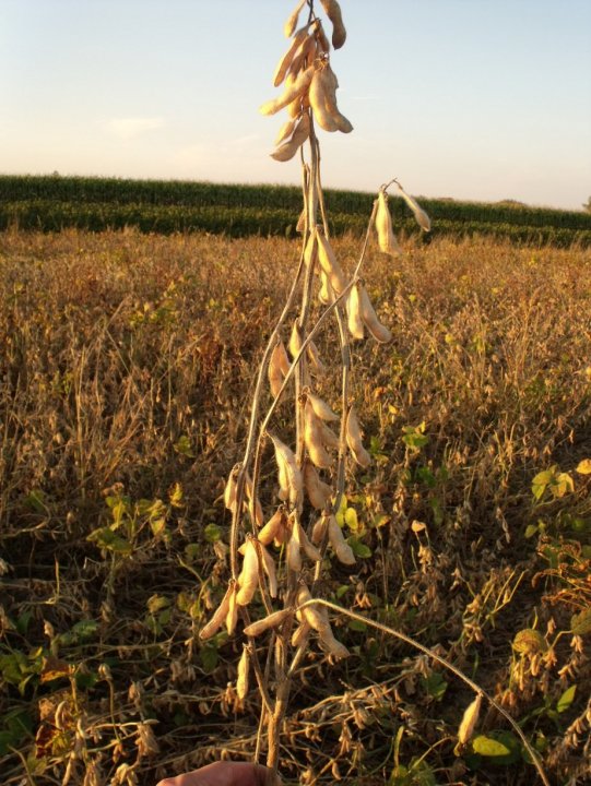

Soja Madlen, W tej chwili ma 13 - 13,3 % wilgotnośći tak więc jeszcze ze dwa, może trzy dni i do roboty.

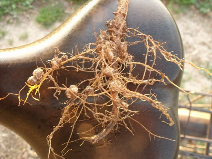

Trafiają się zielone krzaczki, wtedy można zobaczyć brodawki których jest sporo.

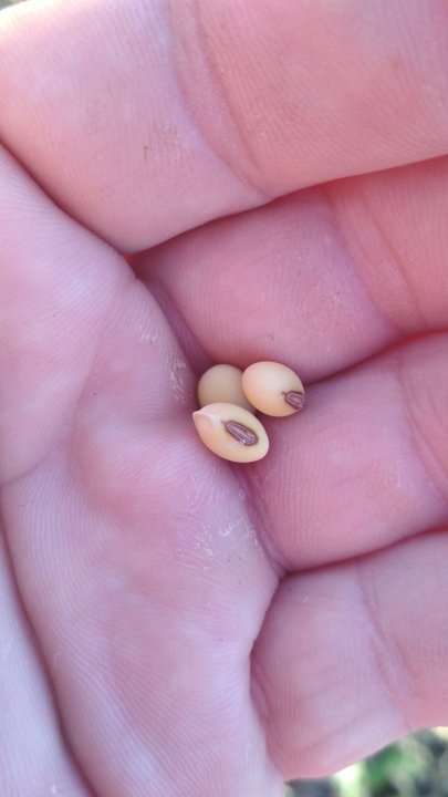

Wczoraj badane wilgotnosc 12.2 i białko 28.7 . w jaki sposób można zwiększyć jej białko ? Zboża sieje paszówki i tak szczerze to zabardzo nigdy nie zależało mi na parametrach a za to białko to jednak na soi coś uwalają z ceny
Oczywiście azot decyduje o ilości białka poza tym odmiana są odmiany, które mają wyższą zawartość białka a niższą oleju i odwrotnie ( i nie chodzi tu oto, że ma więcej oleju niż białka tylko % w stosunku do innych odmian) następnie przebieg pogody. Lepszą gospodarkę azotem i efektywność wykorzystania tego składnika poprawia siarka także jest wiele czynników, które mają wpływ na zawartość białka, ale głównymi są azot i odpowiednia odmiana i przebieg pogody.
Jeśli masz problem z zawartością białka to albo, dlatego że soja była po raz pierwszy na danym polu, co skutkowało małą ilością brodawek lub ich brakiem należałoby w takim przypadku zastosować azot w dwóch dawkach pierwsza przed siewem około 30kg N i drugą przed kwitnieniem też około 30kg N lub jeśli azotu miała wystarczająco to wina odmiany i przebiegu pogody ( oczywiście zakładam, że odczyn gleby uregulowany, bo jeśli nie to niema, o czym dyskutować bez fundamentu nie da się nic wybudować). Ja zawsze miałem zawartość białka powyżej 30% jak badano, bo nie każdy bada zawartość białka, ale coraz częściej jest badana, więc warto zadbać o białko w soi.
