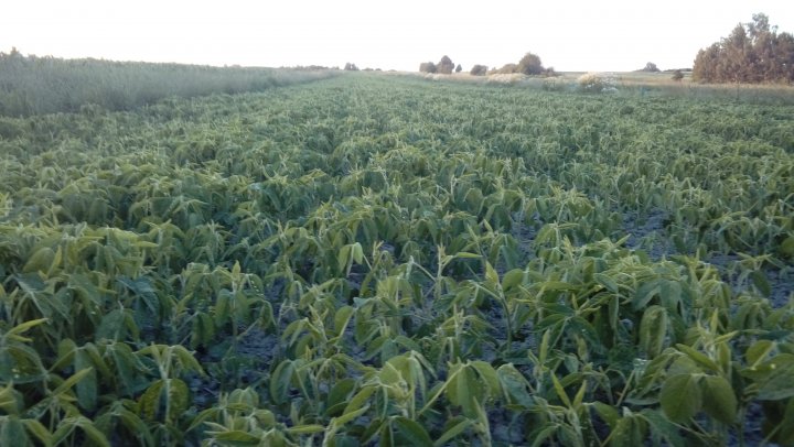

Tydzień temu opryskałem jedną działkę bentazonem w dawce 1,5 l/ha i pomimo oprysku ok godziny 21 soja została poparzona. prawdopodobnie susza i wysoka temperatura spowodowała te objawy. Dwa lata wcześniej większa dawka nic soi nie zrobiła.

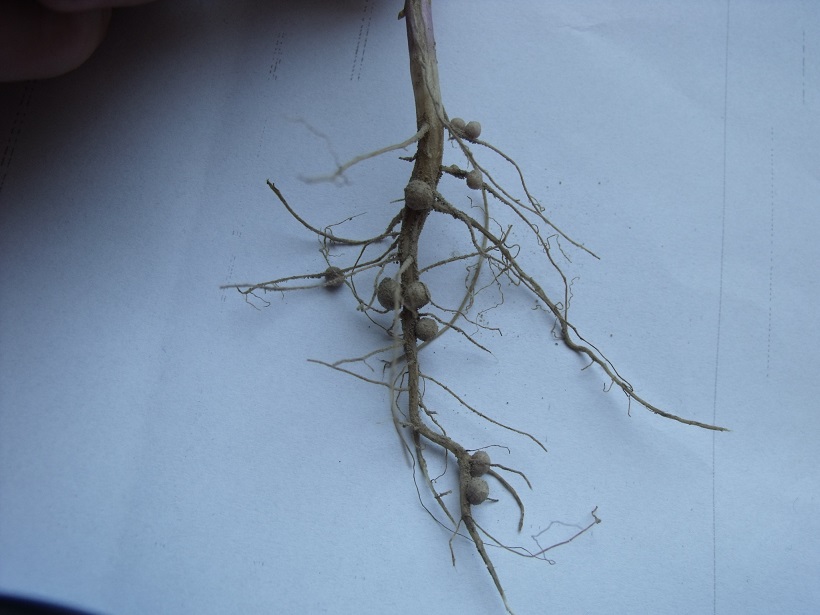

u mnie brodawek brak mimo, że soja uprawiana już 2 raz w ciągu 3 lat. Niby zaprawiana, bez azotu startowego, nie zaprawiana żadnymi vitavaxami czy innymi wynalazkami. Co do herbicydów w soi to raz przypaliłem i od tamtej pory czym bym nie pryskał powschodowo to wczesnym rankiem, żeby nie lać zimnej wody na nagrzane rośliny. Od tamtej pory żadnych przykrych skutków ubocznych. Dziś się dopoatrzyłem, że tam gdzie się nałożyło Harmony soja pożółkała, ale to była dawka 20g/ha więc miała prawo.
Pivot i jakie z tego wnioski wyciągnąłeś, co twoje doświadczenie na ten fakt braku brodawek?

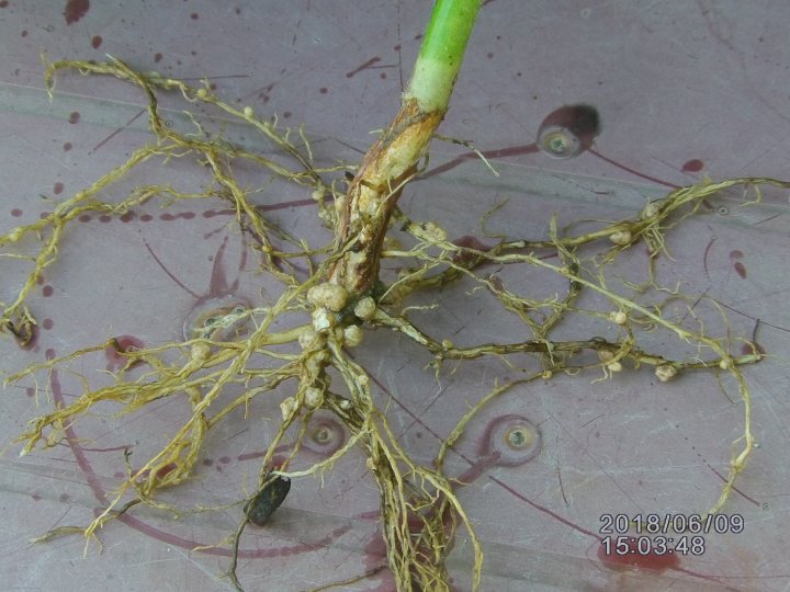

W mojej soi brodawki też są w dużej ilości bez azotu startowego ostatnimi czasy nie pada wiec soja zdrowa, ale jest sucho a soja kwitnie wiec jak nie popada to będzie słabe kwitnienie no a co za tym idzie mało strąków się zawiąże, czyli znów susza winna.

Doszukuję się winy w nitraginie albo sól potasowa i nieszczęsne chlorki tak działają. Nie wiem co o tym myśleć... jakieś pomysły? Macie jakieś sprawdzone zaprawy? Ja zaprawiałem z biofood w żółtym opakowaniu.
Może używasz wody kranówki z chlorem, on zabija bakterie dlatego najlepiej szczepić wodą ze studni lub deszczówką. Kolejna rzeczą jest ph gleby, poniżej 6 brodawki słabiej się zawiązują. Ja szczepię i od razu w siewnik i na pole. W pierwszym roku było ich bardzo mało , w kolejnych latach już więcej. Możesz mieć także dużo azotu w glebie i soja mając ten azot dostępny nie będzie wchodziła w symbiozę z bakteriami.
Zaprawiam w betoniarce i prosto do siewnika. pH unormowane 6,5. Stanowisko po zbożu bez startowego N. Przedsiewnie sól potasowa + superfosfat. Bakteri - brak.
01_Spider ma rację przyczyn może być wiele Ja tylko raz na jednym polu 0,70ha nie mogłem się doszukać brodawek pamiętam, że tam zastosowałem podwójną dawkę potasu możliwe, że to było przyczyną, ale w następnym roku już miałem nigdy nie miałem tak żeby w drugim roku siewu soi na tym samym polu nie było brodawek fakt, że pola w moim przypadku mają powyżej 6,5 ph, ale z tego, co czytałem to ph poniżej 5,5 ph są niezalecane pod soję, bo w takich warunkach brodawki się nie rozmnażają przy ph gleby 6 nie powinno być problemu oczywiście wyższe ph jest lepsze nawet do max ph 7 jest ok.
Na przykład w tym roku nasiona Aligatora nie był zaszczepione i Ja go nie szczepiłem a brodawki też na nim są w poprzednich latach też nie wszystkie odmiany były zaszczepione, ale jak soja była, co najmniej drugi raz na tym samym polu a w pierwszym roku były brodawki to nawet na tej niezaszczepionej też brodawki się pojawiły oczywiście nie tak dużo jak na tych zaszczepionych brodawkami, ale były.
Co do nadmiaru azotu w glebie to jest to możliwe, ale wtedy twoja soja powinna być nieźle nabuzowana w tym momencie wzrostu, ponieważ miałaby azot w nadmiarze nie zrobiłeś żadnego zdjęcia twojej soi takiego ogólnego, więc nie wiadomo czy ma nadmiar azotu, ale gdyby na początku miała go w nadmiarze to brodawki by nie zginęły o ile były żywe jak je wprowadzałeś do gleby, bo by korzystały z azotu w glebie a jak by go zabrakło to i tak by musiały współpracować z roślinami soi w późniejszym okresie, więc z tym azotem to na dwoje babka wróżyła na pewno brodawki przez ten azot nie zginą jak je żywe do gleby wprowadziłeś to tam będą do następnego razu, ale muszą być żywe to dają sobie radę. Więc jak widać nadal jesteśmy w punkcie wyjścia i nic nie wiemy.
Poniżej soja na dzień dzisiejszy tak się prezentuje ostatnie dwa zdjęcia soi po deszczu nawalnym i chorobie, która ją zaatakowała po tym deszczu i chorobie widać bardzo dużą różnicę w wielkości i gęstości soi soja na tym kawałku dostała dwukrotnie stymulator wzrostu i mikroelementy podałem jej dwa dni temu 120kg saletry, ale jest sucho, więc nie wiem, kiedy zadziała po zastosowaniu saletry spulchniłem ziemie pielikiem, więc jest wymieszana z ziemią poza tym na tym kawałku spulchniałem już 5 razy ziemie a na pozostałych kawałkach tylko 3 razy moim zdaniem napowietrzanie ziemi uratowało na tym kawałku sporo słabych roślin soi bez spulchniania soja była by jeszcze rzadsza, ponieważ te słabsze rośliny by się nie zregenerowały.
