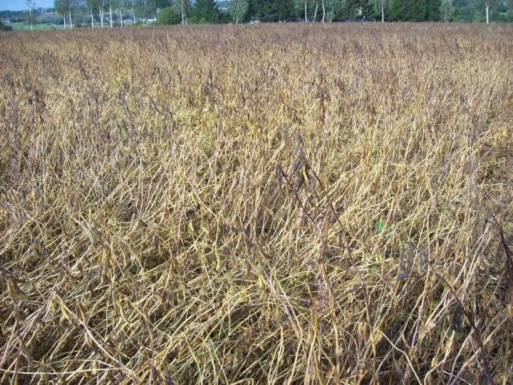

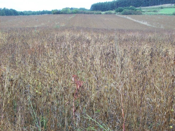

Co do mojej soi to wstawiłem 2 zdjęcia tej, która się lekko położyła i tej stojącej ta, co lekko leży jest w miejscach gdzie było więcej wilgoci a ta stojąca tam gdzie jej brakowało tej stojącej jest ponad 80% reszta tej pochylonej tu widać dokładnie, jakie znaczenie ma woda przy tym samym nawożeniu i bez azotu mineralnego jak będzie odpowiedni przebieg pogody, czyli odpowiednia ilość opadów to soja bez nawożenia azotowego jest się wstanie położyć o ile mamy wystarczająco dużo brodawek
W pierwszym roku na danym polu raczej takiego efektu nie osiągniecie właśnie z powodu małej ilości brodawek dopiero w następnych latach na tym samym polu możecie się spodziewać takiego efektu
Niektóre firmy twierdzą, że soja jest odporna na suszę ja bym się z tym nie do końca zgodził to, że soja przystosowała się do przetrwania okresu suszy to nie znaczy, że nie pozostaję to bez wpływu na plon moim zdaniem soja bardzo mocno reaguje na brak wody spadkiem plony i mocno ogranicza wzrost dzięki temu jest wstanie przetrwać okresowe susze, dlatego jak macie zamiar siać soje na słabych glebach to musicie się liczyć z dużymi spadkami plonu w zależności od przebiegu pogody, na co wy nie będziecie mieli żadnego wpływu
Dlatego na takich polach warto by było rozważyć uprawę pasową, która w dużym stopniu ogranicza straty wody, co w dużej mierze będzie miało wpływ na plon

Moja soja wygląda tak pierwszą macie Amadine kawałek na próbę już wiem, że jej nie zostawię gdyż jest o wiele późniejszą odmianą od Merlina na dole Merlin on gdyby nie przekropna pogoda nadaję się już do zbioru. Mniej bujniejszy od Amadine ale plon gorszy na pewno nie będzie. Amadine pomimo wcześniejszego siewu w tym roku 25.04 i desykacji co najmniej tydzień później od Merlina będzie a plon obstawiam ten sam...Martwi mnie jedynie teza Pstaszka o tym, że pierwszy rok na danej działce soja średnio się udaję, na razie rzeczywistość delikatnie temu przeczy a jak będzie zobaczymy jak się sprzeda...
Edytowane przez jaco25
Ja myślę, że twoja soja raczej potwierdza moje spostrzeżenia niedawno napisałeś, że dałeś 300kg polifoski 6stki i 100 kg saletrzaku, więc soja miała azot a ja zawsze pisałem o soi bez azotu jednocześnie pisałem, że można zastosować azot przed siewnie około 30N kg i przed kwitnieniem następne 30Nkg na 1ha większe dawki według fachowców nie mają większego wpływu na plon a jedynie powodują wybujałość soi i jej wyleganie, co nie przekłada się na plon
Twoja soja też potwierdza to, co ostatnio pisałem, że soja bardzo mocno reaguje na niedostatek wody jak widać merlin u ciebie nie wyległ, choć był tak samo nawożony, ale jak widać na zdjęciu jest na innym polu widać spory pagórek, co wskazywałoby na to, że tam niebyło tyle wilgoci, co na polu gdzie była amandine gdzie pole wygląda na równe nie pagórkowate sądzę, że merlin na samym szczycie tego pagórkowatego pola nie jest taki ja na dole gdzie zrobiłeś zdjęcie (i to powinno dać ci do myślenia) z powodu jeszcze większego deficytu wody oczywiście to są tylko moje spostrzeżenia i Jedynie mogę liczyć na twoją opinie czy Mam rację czy się mylę ty wiesz najlepiej, jakie stanowiska miały obydwie soje i należy z tego wyciągnąć odpowiednie wnioski ja w zeszłym roku wstawiłem zdjęcia merlina wylegniętego wstawie je jeszcze raz jedne wylęgniętego a jednego stojącego ten wylegnięty był mniej dojrzały a ten stojący już dojrzewał po prostu tam gdzie jest więcej wilgoci soja przedłuża swoją wegetację i to dotyczy każdej odmiany nawet tej najwcześniejszej tam gdzie jest więcej wilgoci lepsze pole to soja jest zawsze bardziej okazała miedzy innymi z tego powodu trzeba desykować soję szczególnie ten efekt występuje na polach mozaikowatych gdzie mamy zróżnicowaną glebę ja w większości mam pola mozaikowate, dlatego desykacja u mnie jest obowiązkowa
To, że amandine wyszła u ciebie później to raczej wynik tego, że pole jest lepsze, dlatego bardziej wybujała i co za tym idzie wyległa i dłużej utrzymuje kolor zielony zasługa lepszej gleby i więcej wody to spowodowało taki a nie inny efekt prawdopodobnie gdybyś nie dał pod nią tyle azotu to była by w sam raz to też potwierdza to, że są opinie, że wysokie nawożenie azotem nie przekłada się na plon w soi nie tak jak jest w rzepaku, że każdy kg azotu podnosi jego plon, ale o tym też już tu pisałem
Jeśli merlin jest taki na całym polu to prawdopodobnie będzie lepiej plonował niż amandine, choć w czasie wegetacji wydawałoby się, że to amandine będzie lepsza, bo wyglądała lepiej to daje do myślenia, że azot nie koniecznie podnosi plon soi, jeśli nie wie się jak i kiedy i w jakich dawkach go stosować tego trzeba się po prostu nauczyć
Też jestem ciekaw plonu twojej soi według zdjęć, które wstawiłeś też bym stawiał na merlina

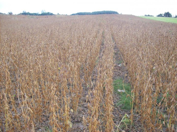

A to zdjęcia zeszłorocznej soi też bez azotu z tym, że to jest Merlin a W tym roku miałem tylko Ansera i jak widać i na Merlinie i na Anser są miejsca gdzie soja wyległa, co jasno wskazuje, że to nie wynik nawożenia azotem, bo ja go nie stosuję a raczej dostatecznej ilości wilgoci lub jej brak powodują w większości przypadków, że soja jest słabsza oczywiście mówię tu o soi uprawianej bez azotu jeszcze bardziej jest to widoczne na polach gdzie soja jest siana po raz pierwszy bez azotu, ponieważ mała ilość brodawek tylko ten problem potęguje
Edytowane przez pstaszek
Zatem przypadek plantacji jaco25 nie jest jednoznacznym dowodem na wyższość odmiany Merlin nad Amadine. Może nawet ta druga lepiej nadaje się na słabsze stanowiska.

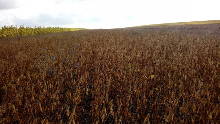

u mnie jeszcze dobry miesiac :) glowne pole atlanta dopiero zolknie, a drugie pole mam pasek atlanty i jeszcze 4 odmiany, zdjecia dzisiaj robione, mam spore szkody po dzikach i sarnach
