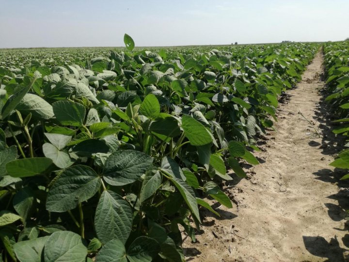

Pstaszek a co to za przerwa.Nie wzeszła czy co?Ogólnie bardzo ładna soja.Ja w tym roku niestety nie zasiałem.

To na uwrociu zjeżdżona a też czasami za późno siewnik opuszczałem, ale ogólnie w tym roku dobrze powschodziła nie to, co w zeszłym, więc jestem zadowolony

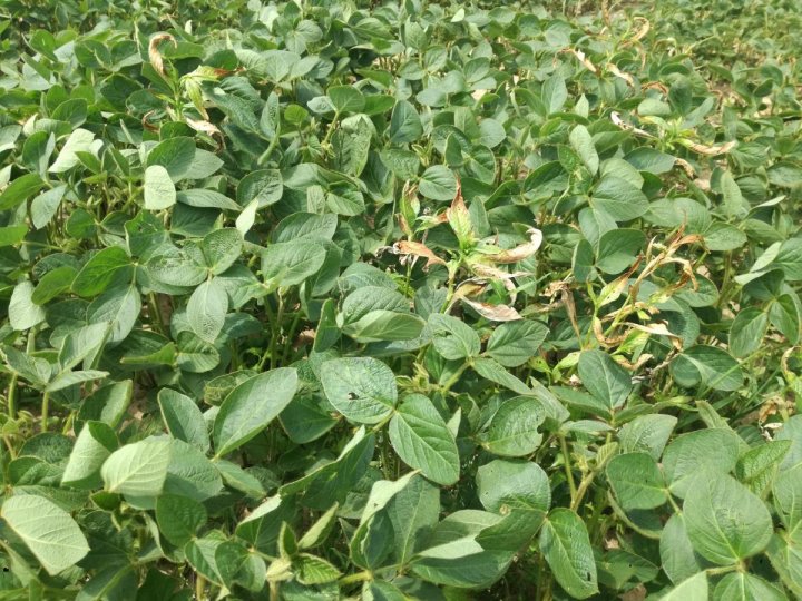

Dawałem ok. 30kg mocznika na 500l wody. Tam gdzie była gorsza zwiększałem nawet do 40kg i nic jej nie było w sensie poparzenia. Pryskałem wieczorami, nie w pełnym słoncu - dysze średniokropliste.
u mnie soja ma ok. 30cm wysokości i tez zaczyna kwitnac...mimo ze jest zółta. Panowie powiedzcie jak długo kwitnie i czy w czasie kwitnienia podrosnie jeszcze w gore? bo jak ma tak zostac to masakra.... mozna ja w czasie kwitnienia przejechac jakims florovitem na pobudzenie i nabranie koloru? jechalem mocznikiem z siarczanem magnezu juz ale prawie zero efektu.
Rozumiem że te dwa wpisy dotyczą tego samego zabiegu? A pytam bo stężenia mocznika to 6-8% a po ośmioprocentowych miewałem przyparzenia na innych roślinach tyle, że tutaj jest mowa o też siarczanie magnezu.

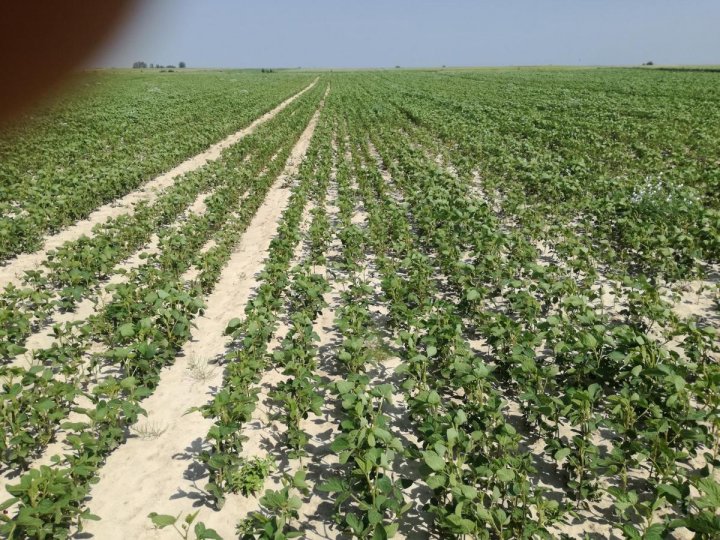

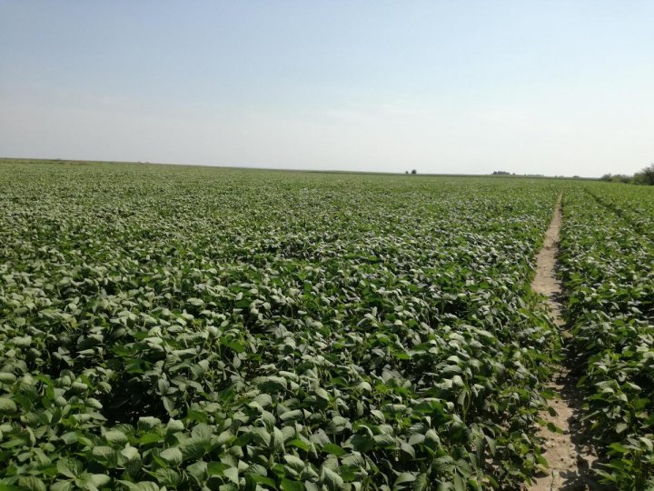

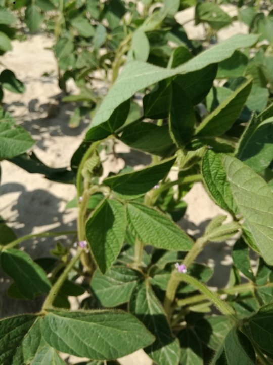

Mam pytanie czy mogę podać w tej fazie soi siarczan magnezu w formie oprysku, jeśli tak to jakie stężenie? Na jednej działce podałem przedsiewnie inny nawoź w jego składzie nie było magnezu a mam braki magnezu w glebie praktycznie na wszystkich działkach. Dlatego właśnie uważam, że soja jest słabsza na tej działce z powodu braku magnezu. ( nie wiem jak na soi wygląda niedobór magnezu)
I stąd właśnie moje pytanie czy mogę zastosować siarczan magnezu.
Niżej kilka zdjęć 1 i 2 z działki gdzie soja jest właśnie słabsza. 3 i 4 soja z innej działki. 5 soja z działki gdzie stosowałem niedawno basagran na rdest jak widać na razie z soją wszystko ok.
