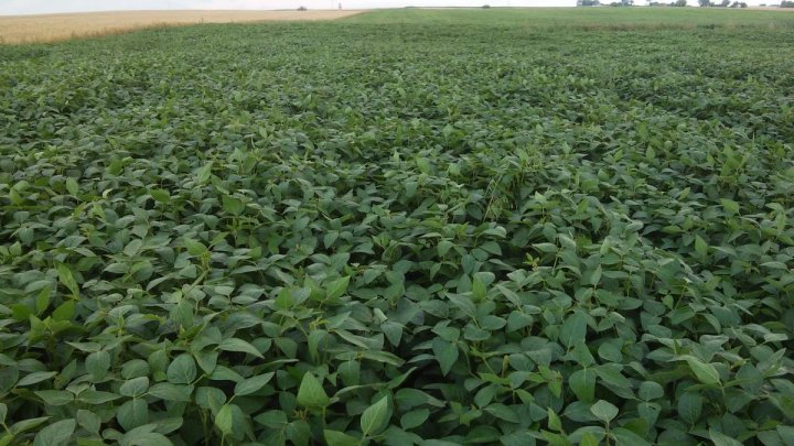

Wracając do soi mam w tym roku najładniejszą odkąd ją uprawiam. Najładniejszą czyli dobrze odżywioną bez chorób szkodników chwastów. Jak dla mnie prawie idealna. Kosztów nie było więcej niż u innych ale nie o to chodzi. Teraz mam przy idealnej dla mnie soi okazję sprawdzić faktyczny jej potencjał. Jeżeli w tym roku zawiedzie to już nie wiem co jej można zrobić.

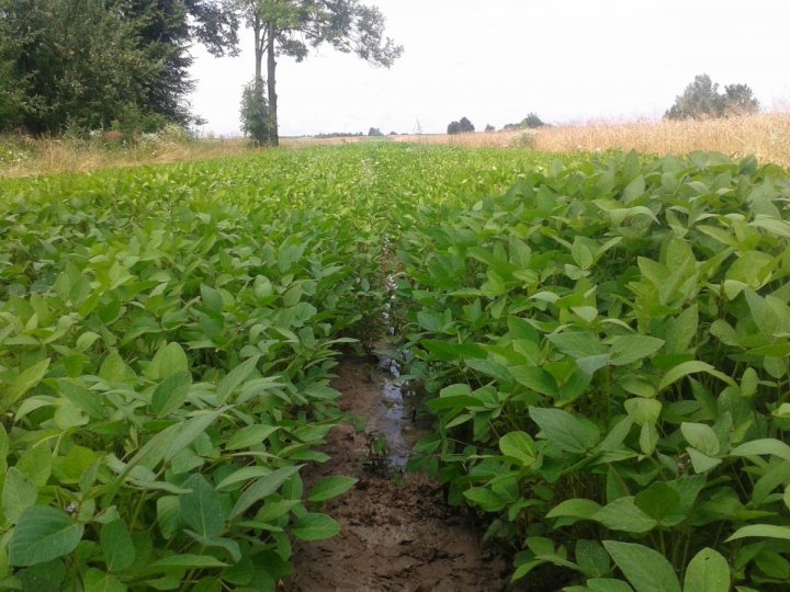

Bardzo dobry przykład soi gęsto zasianej mamy dużą konkurencję pomiędzy roślinami, co powoduje, że rośliny są wybujałe dzięki temu mamy wysoko strąki, ale bardzo mało strąków i w ogóle rozgałęzień pędów bocznych z powodu gęstego łanu i jak widać soja jest cienka i wiotka, co najprawdopodobniej skończy się tak jak pisze,
jahooo, że rośliny wylegną
Przykład ładnej soi, ale tylko ładnej gdyby tu zastosować azot tak jak niektórzy sugerują to soja już by leżała i plonu by nie było w ogóle nie polecam takiego gęstego siewu no chyba tylko po to żeby spełnić zazielenienie
Tym się nie przejmuj, że się robi gęsty rozumiem, że wypuszcza pędy boczne a to nie spowoduje że będzie słaby i wiotki po prostu Merlin tak ma jak jest miejsce to wytwarza pędy boczne i jest ok

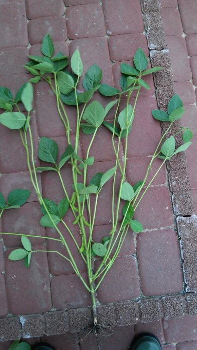

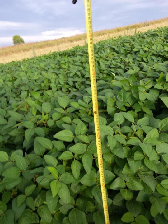

To i ja pokaże swoją. Może kogoś zainteresuje:
Odmiana Merlin pochodząca od innego rolnika siew co każdą leję siewnikiem famarol, siana początek maja w ilości ok. 100kg/ha bez nitraginy (próba kręcona nie robiona ale każdy worek miał 50kg i liczba worków znana bo przy młynkowaniu ważyłem) przed kwitnieniem dostała 100kg saletry (nawet sporo przed kwitnieniem) a dzisiaj ful deszczu.
I co chciałbym powiedzieć:
Wysokość roślin od 60 do 80 cm nie licząc miejsc gdzie jest podmokły teren bo tam jest malutka.

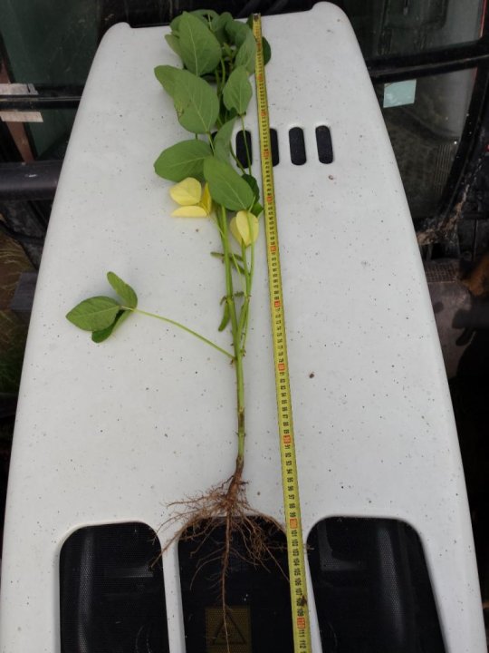

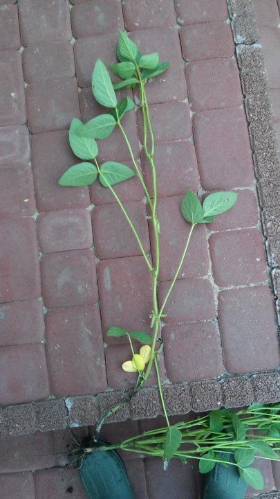

Zdjęcie 2 roślin i w tle kostka. Pierwsza roślina to przypadkowo złamana przez mnie bo nie patrzyłem pod nogi, wygląda słabo. Druga natomiast to przeglądałem rośliny pod kątem "rozkrzewienia" i wybrałem chyba jedną z lepszych. Po całym polu nie chodziłem bo mokro wybrałem tylko z jednego rogu. Ale więcej jest roślin rozkrzewionych niż takich pojedyńczych badyli.
Wydaje mi się że pod względem rozkrzewienia wygląda lepiej jak rok temu gdzie była siana 150kg/ha. No i kolor jest jednolity bo rok temu to bez saletry było i raz jaśniejsza raz ciemniejsza.

Wysokość strąków mierzyłem to są na ok. 10-15 cm ale to nie miarodajne bo jeszcze wszystkie się nie pokazały a nie liczy się wysokość osadzenia strąka a odległość od ziemi do dołu strąka.

Rzetelny opis tego, co kolega melon10641 zaobserwował w swojej soi w porównaniu do poprzedniego roku i to na pewno nie jeden z nas wykorzysta BRAWO soja idealna oby tych rozkrzewionych było jak najwięcej i trafna decyzja, aby podać azot przed kwitnieniem
Melon piękna soja.
Ja też siałem 100kg/ha, wysokość roślin i wysokość strąków mamy taką samą. Ja dałem ~40kg N. Dawałeś odżywkę?

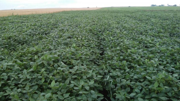

Kilka moich zdjęć z dzisiaj.

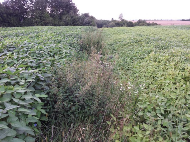

Ostatnie zdjęcie soi po lewej z azotem 40kg po prawej z nitraginą i bez azotu.Nawożenie przedsiewne sąsiada z po prawej nie znane.

Dodam ze siew bezorkowy bo sucho na jesieni bylo to przeleciane bylo gruberem i na wiosne talerzowym.
Deszcz rano lal strasznie i po poludniu kolejna ulewa ile wody to nie wiem jeszcze deszczomierzu sie nie dorobilem:P
Co do odzywek to ojciec pryskal siarczanem magnezu i rosasol k po 3 kilo kazdego.
Wszystko stoi bo mam 2.5ha merlina i reszta mieszanka merlina z mavka.
Melon,RolnikMati ładna soja.Widać też znaczną różnicę u sąsiada.Ja na swojej dawno nie byłem,wczoraj dwie burze,dziś leje cały dzień.
