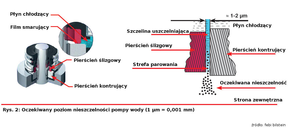

hmm, praca silnika bez cieczy chłodzącej to śmierć silnika w ciężkiej formie. Ktoś wspominał, że po przejechaniu dystansu bez chłodziwa ciągnik zaczął brać olej - no pewnie, temperatura zniekształciła metal (rozprężyła), tłoki go "wytarły" a po schłodzeniu się obkurczył i kopcenie ze spalaniem oleju murowane. Brak cieczy chłodzącej powoduje  mikronapięcia ścianek silnika - każdego. Już lepszy czasem jest brak oleju niż cieczy chłodzącej, która pełni również często funkcję smarującą.
___
www.forumsmarowe.pl
___
www.forumsmarowe.pl
Ty to piszesz całkiem poważnie?
To że płyn w swoim układzie smaruje reperaturkę pompy wody, to posmaruje panewki jak zbraknie oleju. A to one pierwsze staną gdy nie będzie oleju, a w układzie chłodzenia stan płynu. Płyn nie smaruje i nie chłodzi elementów współpracujących ze sobą, to zadanie oleju.
Przy braku płynu chłodzącego i przegrzaniu silnika, do wymiany pierścienie lub i uszczelka głowicy.
Brak oleju to kapitalny remont.
Napisz coś konkretnego dla potwierdzenia swojej teorii, bo na razie jakieś herezje wypisujesz.
