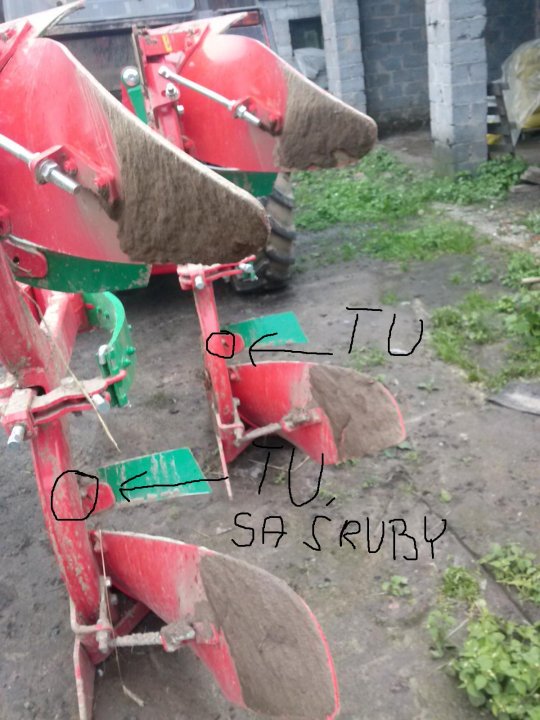

panowie mam pytanie od niedawna mam pług agro-masz obrotówka na resorze zauważyłem że brudzą mi się tyły odkładnic (odkłada się warstwa ziemi 1-2cm) co źle ustawiłem?czy ten typ tak ma?
Czy to jest nowy pług? Ile ha nim zaorałeś? Czy farba na odkładnicach została zupełnie starta?
Jaką prędkością orzesz?
Na jakich glebach?
Gdzie dokładnie obkleja się i co z tym robisz?
Czy zabezpieczasz elementy robocze pługa przed korozją? Czy dbasz o pług i stosujesz się do zaleceń instrukcji obsługi?
I wszystko jasne. Tym się nie przejmuj - patrz post wyżej.
Z jaką prędkością orzesz i na jaką głębokość?
Przypatrując się uważniej widzę, że za mała ilość ziemi trafia na ścinacze - należy je obniżyć.

aktualnie jest ustawiony na 3x45 cm(ale chyba przestawię na 3x50) orze na głębokość ok 23-25 cm głębiej chyba nie ma sensu już teraz wywalam piasek
prędkość nie wiem orze na 1 szosowej na zającu ursusem 1134 (max prędkość 38 km/h mierzone suszarką znajomych policjantów)
mocowanie ścinaczy jest na fasolki  spróbuję obniżyć i zobaczę czy pomoże

Głębokość na poziomie 25 cm to nic wielkiego, myślałem iż orzesz głębiej głębiej. Głębokość dobieramy do zastanych warunków polowych. Wyorywanie piachu nie ma sensu.
Mnie interesuje faktyczna prędkość wyrażona w km/h a (1 szosowa i zając) nic mi nie mówią.
A jak obniżyć takie ścinacze jak niżej brak miejsca na ich zamocowania? Mam podobnie zamontowane w swoim plugu i też bym z chęcią obniży ale się raczej nie da no chyba że się mylę.
Jaki to pług i rocznik? Jeśli nie ma otworów "fasolka" w mocowaniach ścinaczy należy je wypalić.
Przy tego typu odkładnicach jest to normalne.
Wg. mnie, nie ma to nic wspólnego z przesypywaniem się ziemi górą ( na pewno nie przy 20-25 cm ). Jak chcesz mieć czystą odkładnicę w tym miejscu, to zdemontuj ścinacze.
Długa, mocno odchylona odkładnica i mocno wygięte ścinacze.
Mam kvernelanda z dużo dłuższą odkładnica, kwestia czy orzę z przedpłużkami czy bez. Z przedpłużkami jeszcze gorzej jak u Ciebie, mi to w niczym nie przeszkadza. Najważniejsze że jak orzę poplony to nie zapycha oraz nie widać co rosło na polu:)

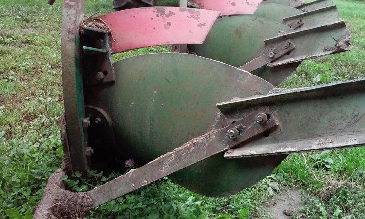

Pług 4 skibowy zagonowy marki Regent Uransu, rok nieznany dla mnie bo brak tabliczki znamionowej. Poniżej dodaję zdjęcie jak są u mnie zamocowane.
Piszecie razem z kolegą @szczypka. U niego ewidentnie widać "fasolki":)
Co do tej prędkości Ursusa 1134 - jeśli max. wynosi w granicach 40 km/h musisz mieć szybką skrzynię. Na szybkiej 1 będzie ok 10 km/h. Jak zwolnisz to pług będzie mniej zalepiony:)

Trudno jest uchwycić w czym tkwi największy problem nie widząc orki na własne oczy, tym bardziej, gdy mamy zbyt mało wiadomości. Pomoc zadającego pytanie jest nieodzowna.
Prędkość
Jeśli prawdą jest to, co napisał kolega @akmaly: „…jeśli max (prędkość) wynosi w granicach 40 km/h musisz mieć szybką skrzynię. Na szybkiej 1 będzie ok 10 km/h…” – to faktycznie orka z taką prędkością jest za szybka. Dlatego dopytywałem się o prędkość orki.
Dla tego pługa optymalna prędkość zawiera się w granicach 7-9 km/h, zależnie od głębokości orki, wilgotności i struktury gleby. Choć sam producent podaje prędkość orki 5-10 km/h.
Ścinacze
Ich głównym zadaniem jest odcięcie górnej część skiby i rzucenie jej na dno bruzdy. Najbardziej przydatne podczas orki obornika lub poplonów zielonych. W pozostałych przypadkach są, że tak się wyrażę... zbędne. Najlepsze efekty uzyskuje się jeśli na ścinacze trafia 3-5 cm górnej warstwy ziemi (zależnie od głębokości orki).
Konkluzja
Ścinacze obniż o 2-3 cm.
Prędkość orki obniż o 1-2 km/h od obecnej wartości, bo dalej nie wiem ile ona wynosi.
Kolego @Renault85-15TX w Twoim przypadku fasolki masz na mocowaniu ścinacza, ale do odkładnicy i piersi. Poluzuj nakrętki (obydwie) i uderzeniem młotka w ścinacz obniż go. Ścinacze na wszystkich korpusach trzeba ustawić jednakowo.
