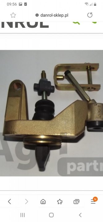

Witam. Chciałbym dorobić zaczep rolniczy (dolny) do Zetora 14145 gdyż jest to wersja eksportowa z zaczepem piton fix do której standardowy zaczep z agromy nie pasuje gdyż jest zbyt gruby (30mm). Grubość zaczepu jaki pasowałby w mocowanie piton fix to max 25mm. Zakupiłem odpowiednio gruby płaskownik wycięty palnikiem acytylenowym i teraz stoję przed pytaniem jak bardzo wysunięty był fabryczny zaczep w tym ciągniku. Gdyby był ktoś tak uprzejmy i zmierzył w swoim ciągniku tej serii odległość od końcówki wałka wom do środka oka listwy zaczepu dolnego byłbym niezmiernie wdzięczny. Dodam że ciągnik jest na kołach 20.8 R38 co powoduje że nie mogę umieścić zaczepu zbyt blisko tylnej osi, bo spowoduje to trudności w skręcaniu pod ostrym kątem. Odległość od końcówki wałka wom do środka oka zaczepu (mierzone w idealnym poziomie) uważam za uniwersalny punkt odniesienia w tej serii ciągników. Zdjęcie zamieszczam poniżej. Z góry dziękuję.
Oto zdjęcie piton fixa. Ta belka pod spodem jest od przedniego tuza która była przykręcona do piton fixa. Interesuje mnie odległość końcówki wałka do środka oka sworznia zaczepu rolniczego (dolnego). Czy ktoś z posiadaczy ciężkiej serii zetora mógłby zmierzyć u siebie i podać odległość?
