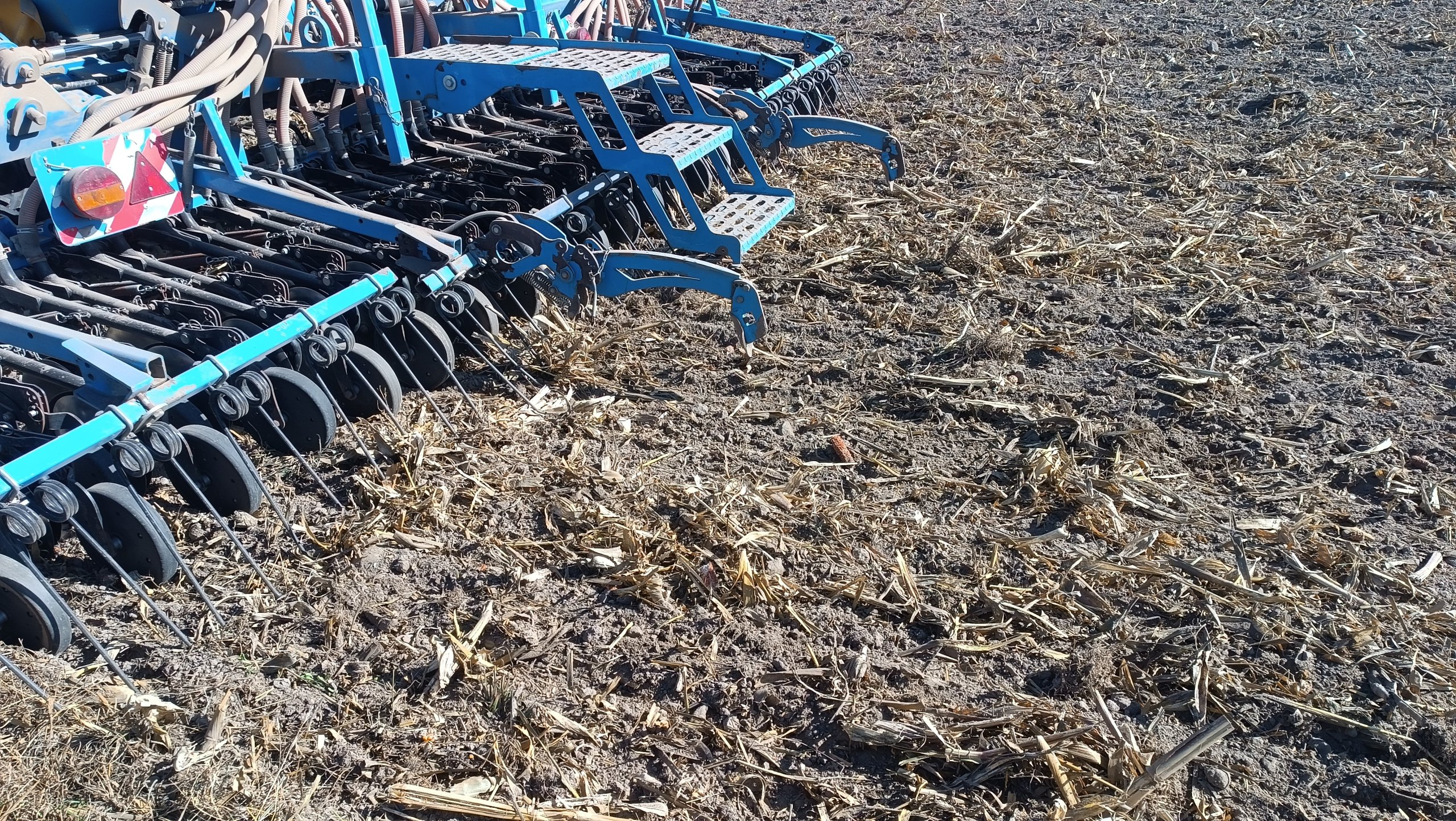

Cześć, z racji tego, że żniwa kukurydziane jeszcze u mnie trwają, i potrwają co najmniej tydzień zwracam się do was z zapytaniem.
Mam do posiania 30ha pszenicy po kukurydzy, plan był że będzie to uprawiane na głęboko bezorkowcem ale czas goni i przyszła mi myśl, żeby posiać ta pszenicę w glebę bez głębokiego spulchnienia. Mój pomysl to dwa razy talerzówka widoczna na zdjęciu, a potem siew zestawem na bronie talerzowej z siewnikiem równiez talerzowym, zatem prosze się nie martwic o resztki pożniwne czy przykrycie nasion. Technicznie jestem w stanie w miare sensownie to posiać. Pytanie brzmi jak to może wplynąc na wzrost pszenicy i oczywiście na plon? Siejecie pszenice po kukurydzy bez orki i głebokiej uprawy??? Jak to sie sprawdza? Gleba u mnie głownie 4 klasa.

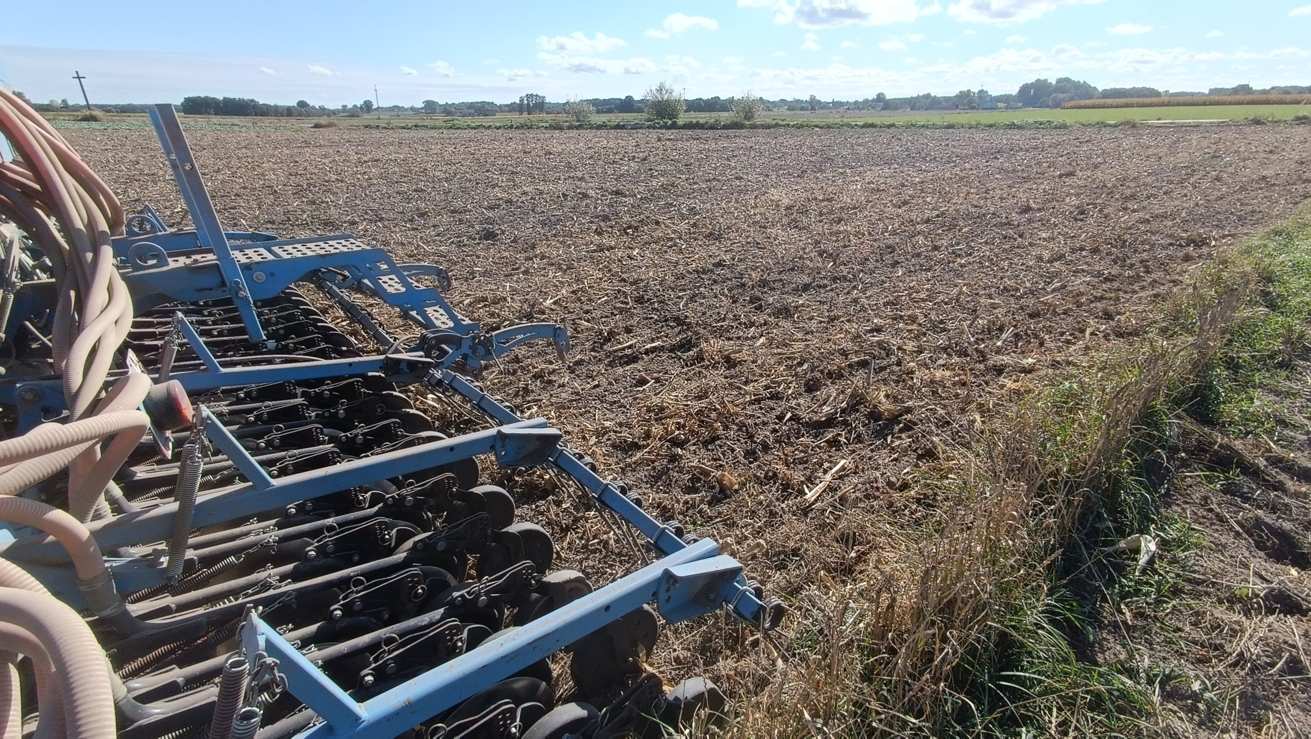

po drugie od 10 lat sieje zboża po kuku na kiszonkę w talerzowke i 10 ton też się zbierało.
zwiększyć normę wysiewu o 10 %
pamiętaj że będziesz hycał cały sezon bo będzie bardzo nierówno
ogólnie polecam

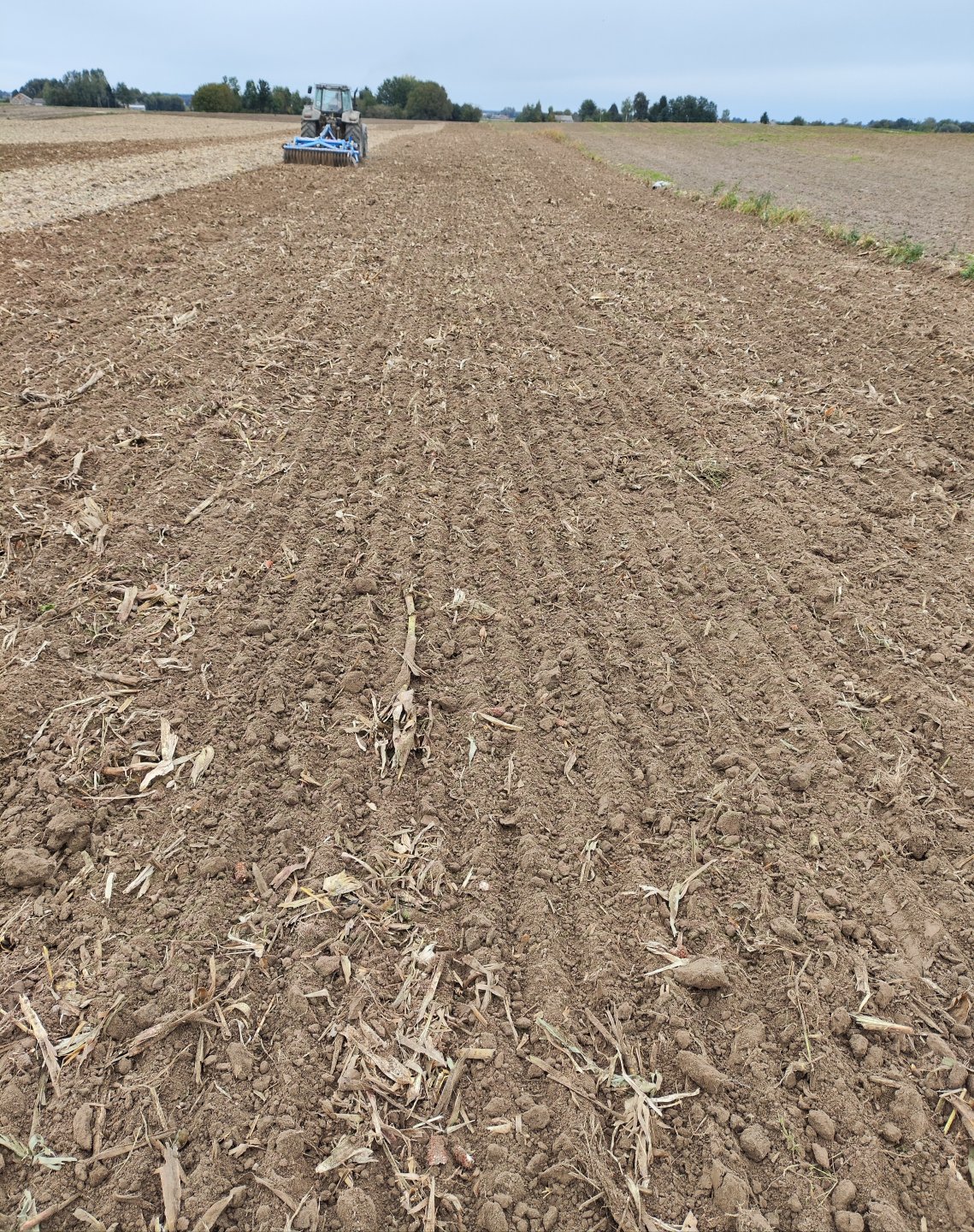

@notkizZrobisz na te 10cm to bedzie normalnie roslo. Nie raz mialem zasiane po talerzowce i bylo git. Tylko zalezy czym ty ta kukurydze opryskales

nie wiem jak e oko trzeba puscic talerzowke y lrzykryc resztki z 12 ton🤕 na próbę w zeszlym roku i 2 lata temu probowalem. nawet roznicy nie bylo widac, czy robilem czy nie. jak ma wpuszczac talerze na 15 czy 20 cm to wolalbym trzybelkowcem, a potem takerzowka i siew. prosciej, lepiej, moze ciut dluzej. miedzy talerzowka i trzybelkowcem ze 2-3dni przerwy, to lekko sie to osuszy i latwiej mieszac sie bedzie. mozna zawsze rozsiac rzutowo,trzybelkowiec, rozsiewacz, a potem talerzowka 😎 gorzej nie bedzie!
nie porownuje, pisze o roznicy, jak okres zimy wplywa na rozklad resztek. musze raz przejechac w marcu,bo potem ciezko zasiac soje. pole tez nie rowne, juz tak robilem, wole 2 razy zrobic. jesienia by zasiać pszenice, trzeba to glebiej uprawiac. mysle, ze pszenica wzejdzie, a wiosna to wszystko zniknie.
