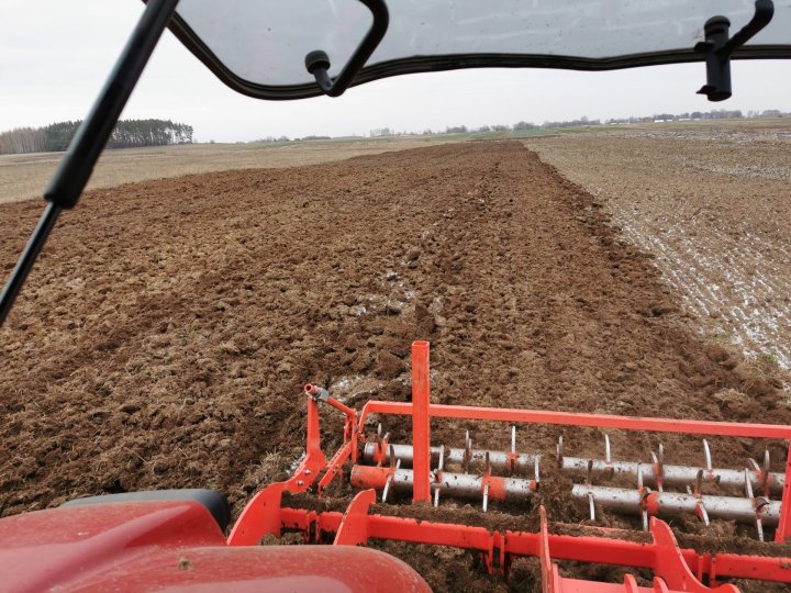

jesli chodzi o daszkowy, to nie potrzebny podwójny. tak jak kolega wyzej pisal, ilosc poersxienie jest taka sama. co do zapotrzebowania na moc, mysle ze tu b. duza role odgrywa predkosc. ja zetorem 12045 -2.4 m jezdze 4 polowa, czasen nawet 3.

W dwóch rzędach głębiej zagęszcza
Głębiej? Z jakiego powodu?
Ja myślałem o tandemie daszkowym, ale pod warunkiem, że miałby gęściej pierścienie, chociaż w celu kruszenia brył, to chyba lepiej byłoby zrobić pierwszy daszek, a za nim  wał strunowy o małej średnicy, tzw. finish. W mokre warunki bym sobie go wypinał po prostu.

Ja to myślę że pod kukurydzę to najlepiej na wiosnę ruszyć bezorkowcem, zawsze to trochę bardziej luźniejsza gleba, szybciej się będzie nagrzewać a wysychać mocno to raczej nie powinna bo wały dogniotą wierzch gleby.
Bo tak jest. Nawet te rowki są głębsze.
Działa bardziej wgłębnie jak w jednym rzędzie.
Czemu na większej? Pierścieni masz tyle samo tylko w dwóch rzędach. W jednym rzędzie 2x ciaśniej ziemia jest ściskania pomiędzy, a w dwóch bardziej w dół. Widać to na oko w praktyce
Jeden gęsty wał mniej się zapada bo nie ma miejsca na rozpychanie gleby na boki, dlatego jeśli jest małej średnicy a obciążony ,to  robi klin przed sobą i się zatrzymuje ...
