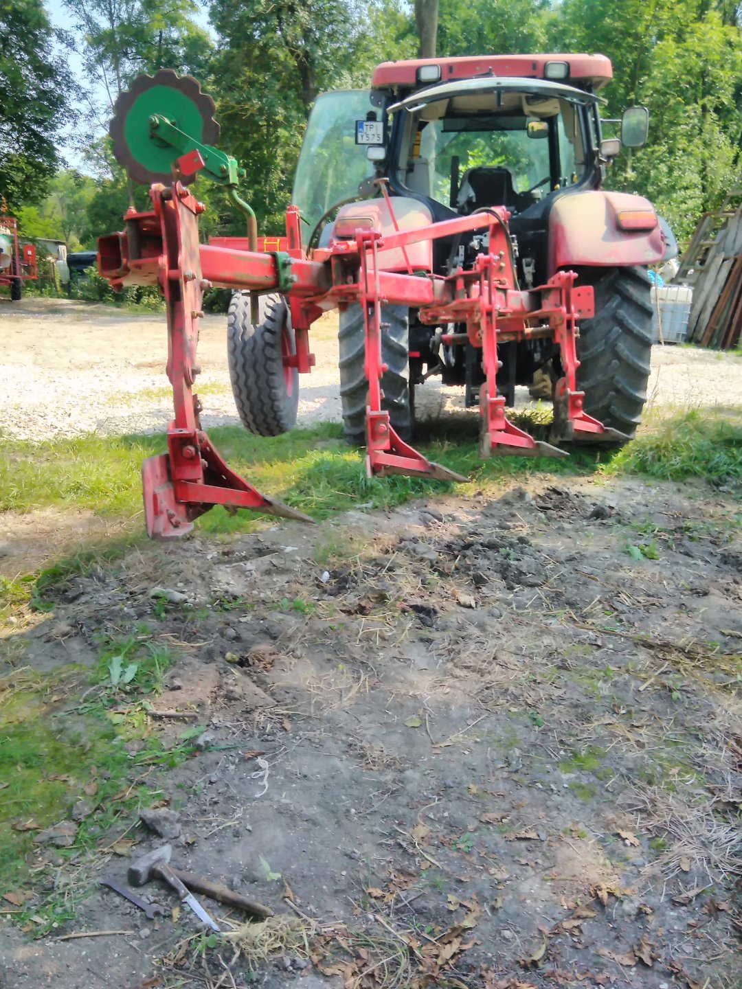

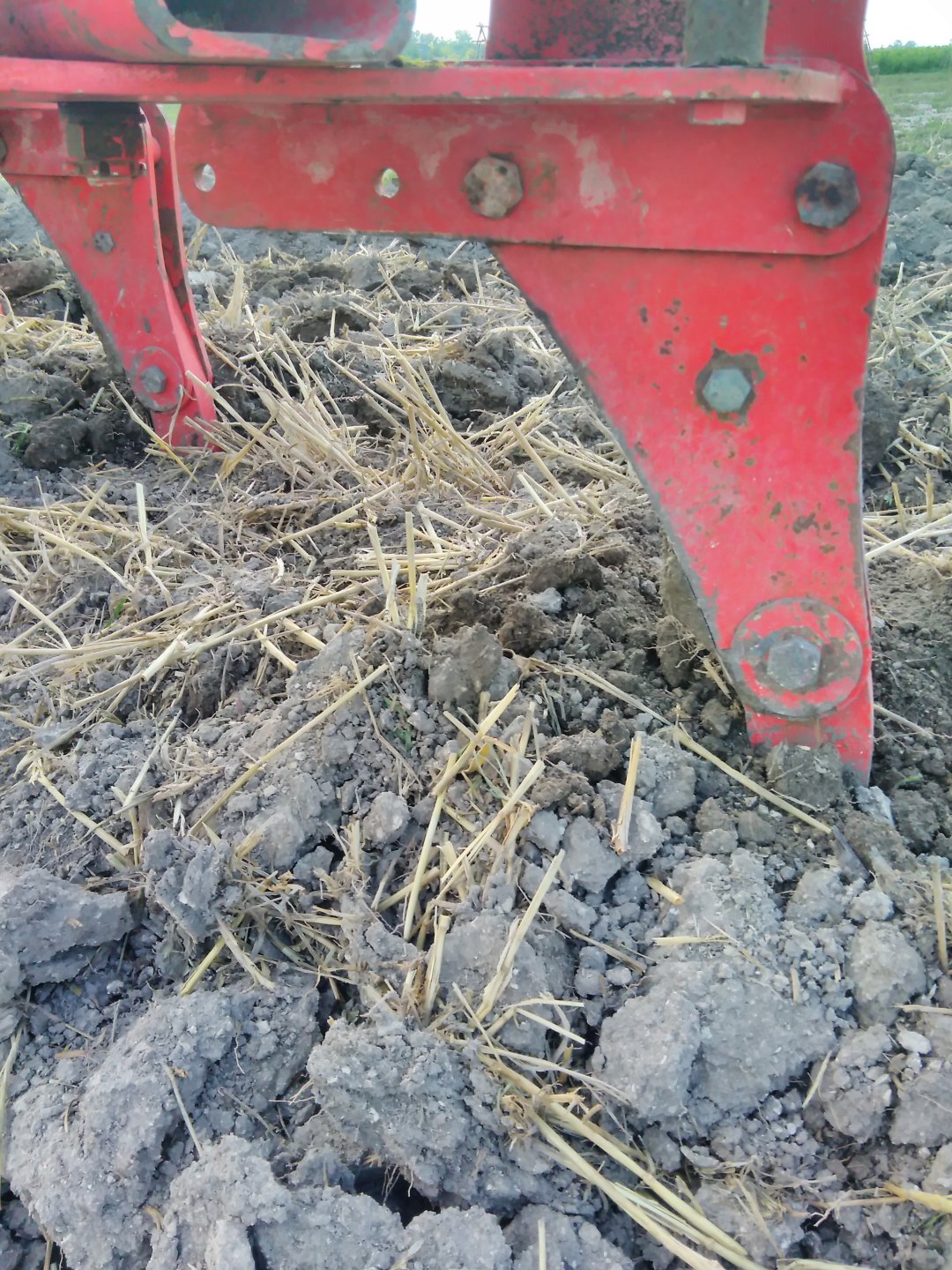

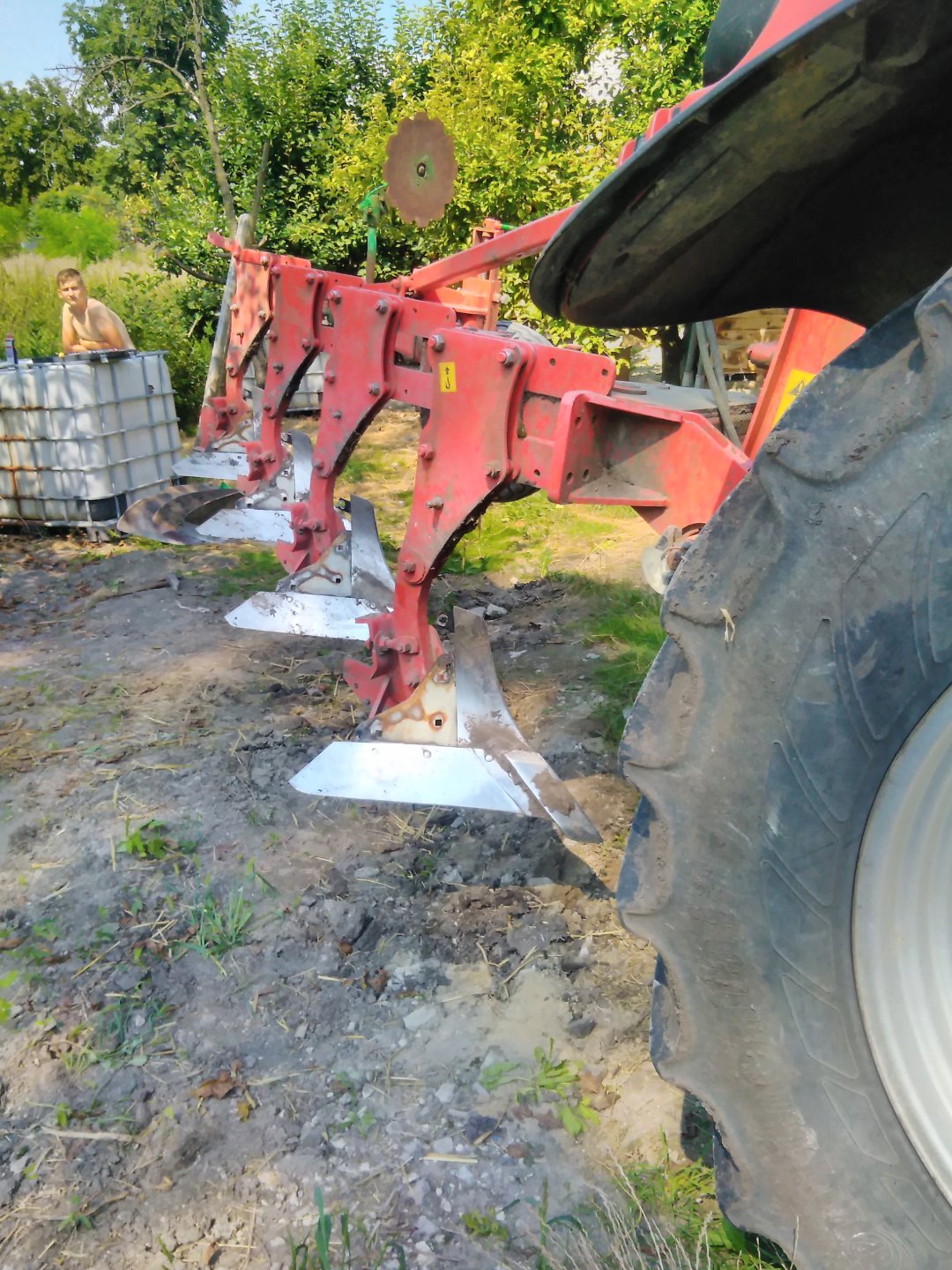

Już właśnie powycinałem , tyle że z byle jakiego gówna , ale chodzi mi żeby zobaczyć jak po tym będzie wyglądać na polu , część mam zrobione bezorkowcem , który miałem wczoraj na testach , na dzierżawie będzie rzepak po orce , bo tam nie ma żadnych ekoschematów , a na reszcie będzie po tym wynalazku , ścierać się bardzo nie będzie bo ziemia to rędzina , i lubi się kleić do odkładni , tak że możliwe że jak się do tej blachy ziemia przylepi , to cały dzień będę jezdził i nadal ta ziemia się będzie tam trzymać , Ogólnie jak wszystko by było tak , jak myślę to w przyszłości bym kupił odkładnie z tworzywa sztucznego , i z niej bym powycinał na to nakładki

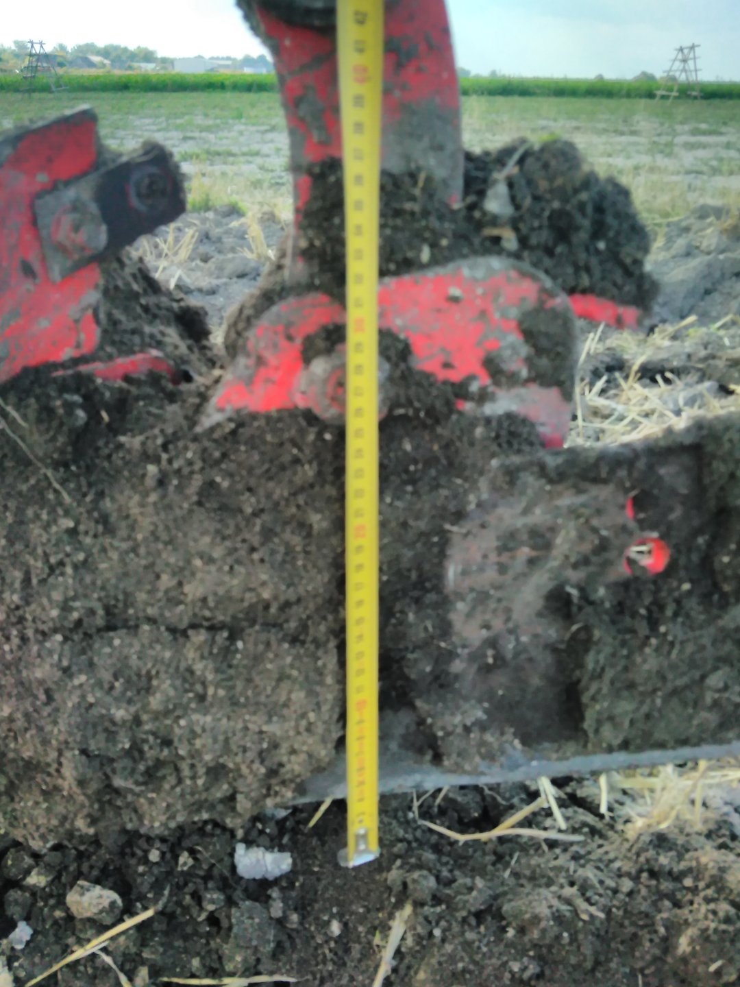

Próba wypadła pomyślnie, głębokość można osiągnąć nawet 50 cm , tu jest akurat 40 cm , a robione całość na 30-35 cm, . Jednego czego brakuje to jak by był jakiś wał , lub coś innego, żeby bryły trochę rozkruszyć , a przy okazji zagęścić ziemię i resztki pożniwne wbić w głąb gleby

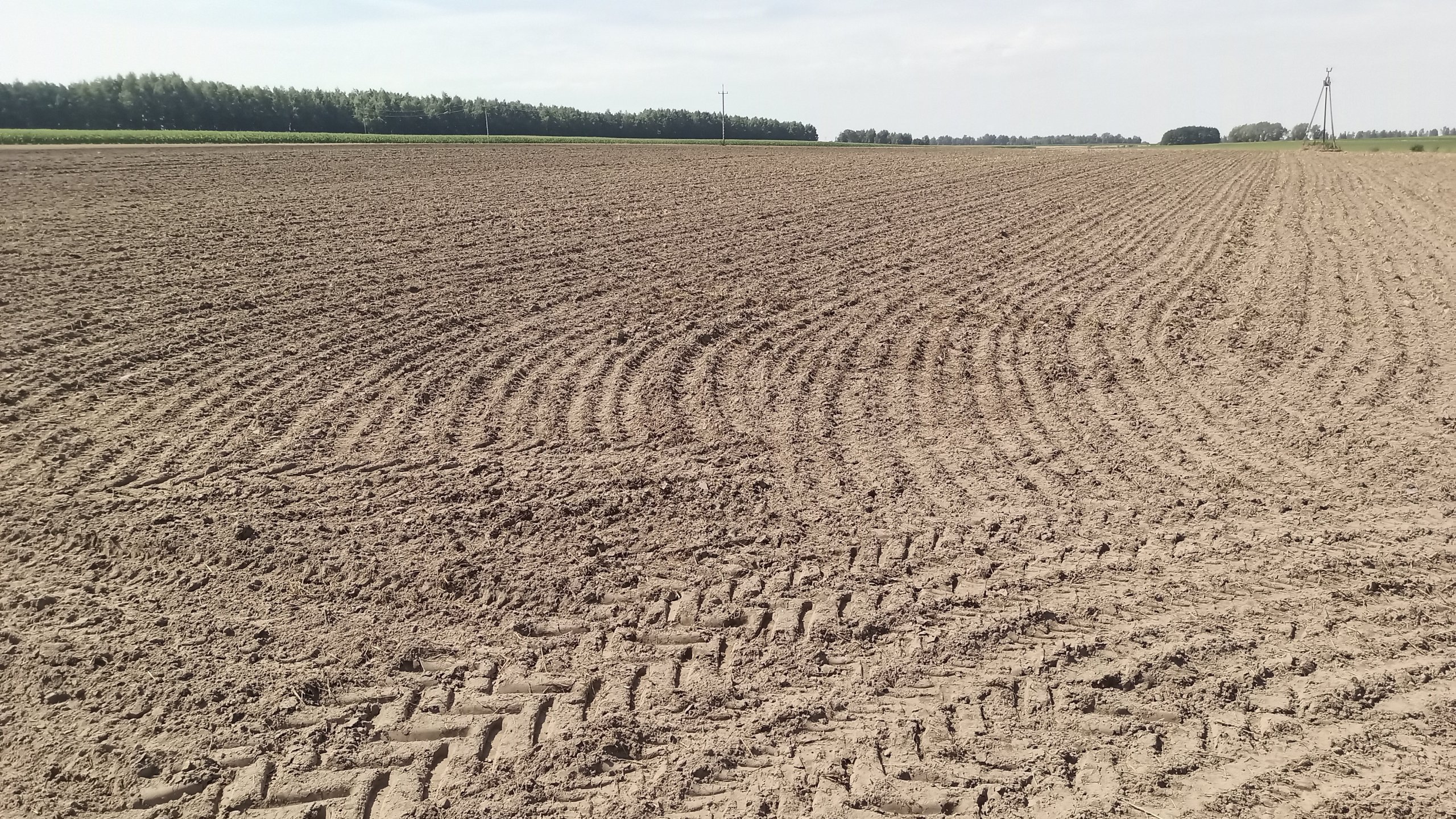

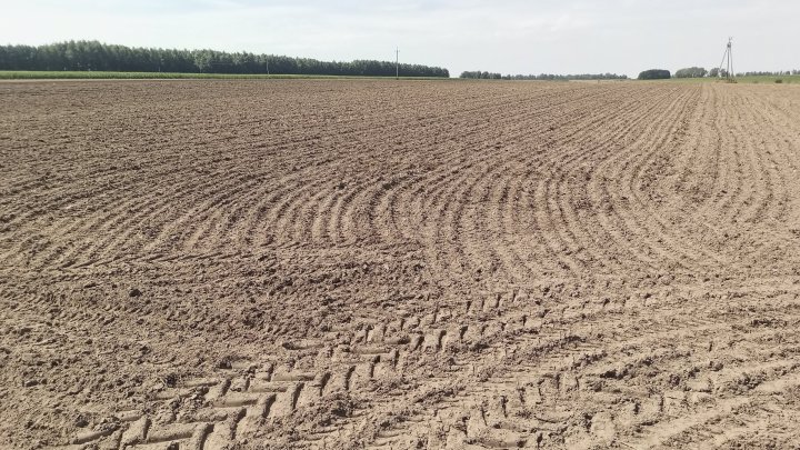

Może u was na jakiś ciężkich glinach ciężko jest cokolwiek zrobić i wbić się w terminy upraw, ale u mnie np. wystarczy przejechać gruberem po stalerzowanym polu i jest uprawione perfekt.
Tu masz pole gdzie przez całą zimę nie było ruszone ściernisko.
Uprawione wiosną.
Efekt nie jest jakimś zdziwniem, resztki pozostawione na tak długi, okres i mróz same się rozpadają.
Pokaz efekt na świeżych resztkach.

Jeden przejazd agregatem talerzowym po wywiezionym oborniku.
Po kukurydzy ziarnowej nie mam zdjęcia, bo większość idzie na kiszonkę. Tamto było pozostałością po poprzednim właścicielu.

Agregat bez orkowy , pomysł i  realizacja ,, własna " dzisiaj przejdzie chrzest bojowy
Z czasem ci powyciera te blachy do których przykręcasz odkładnie i tyle z tego będzie.
