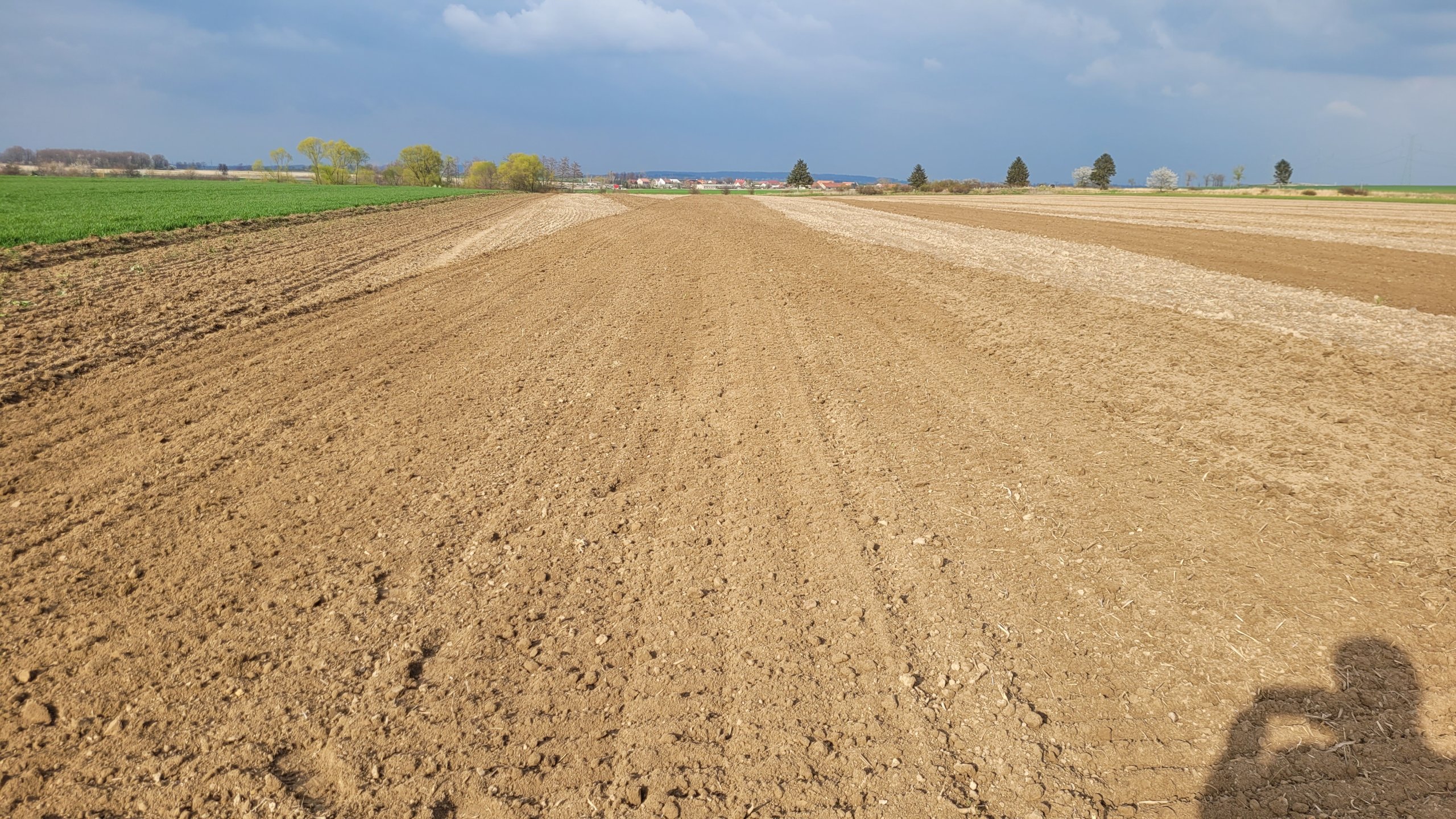

9 godzin temu, yacenty napisał:
Chce być gotowy na 20 kwietnia, ale to pogoda powie kiedy siać.
I teraz przez miesiąc nie będziesz na polu nic robił a 20 kwietnia od razu siewnik? Bez żadnego spulchnienia gleby? Nawozy juz masz rozsiane wszystkie?

wolałem na zimę zostwić przykryte pole

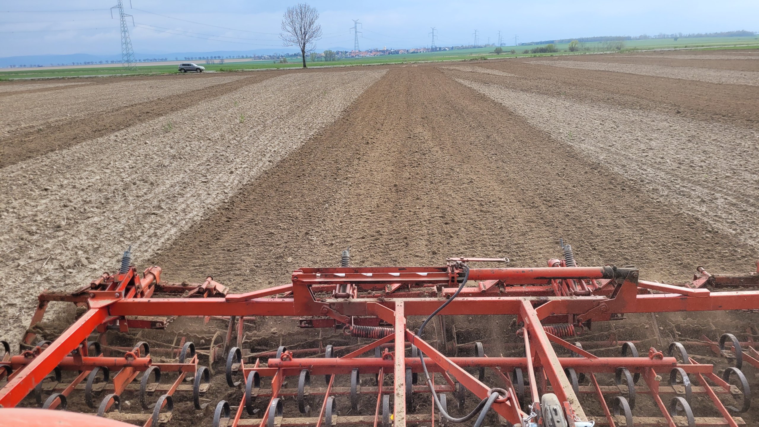

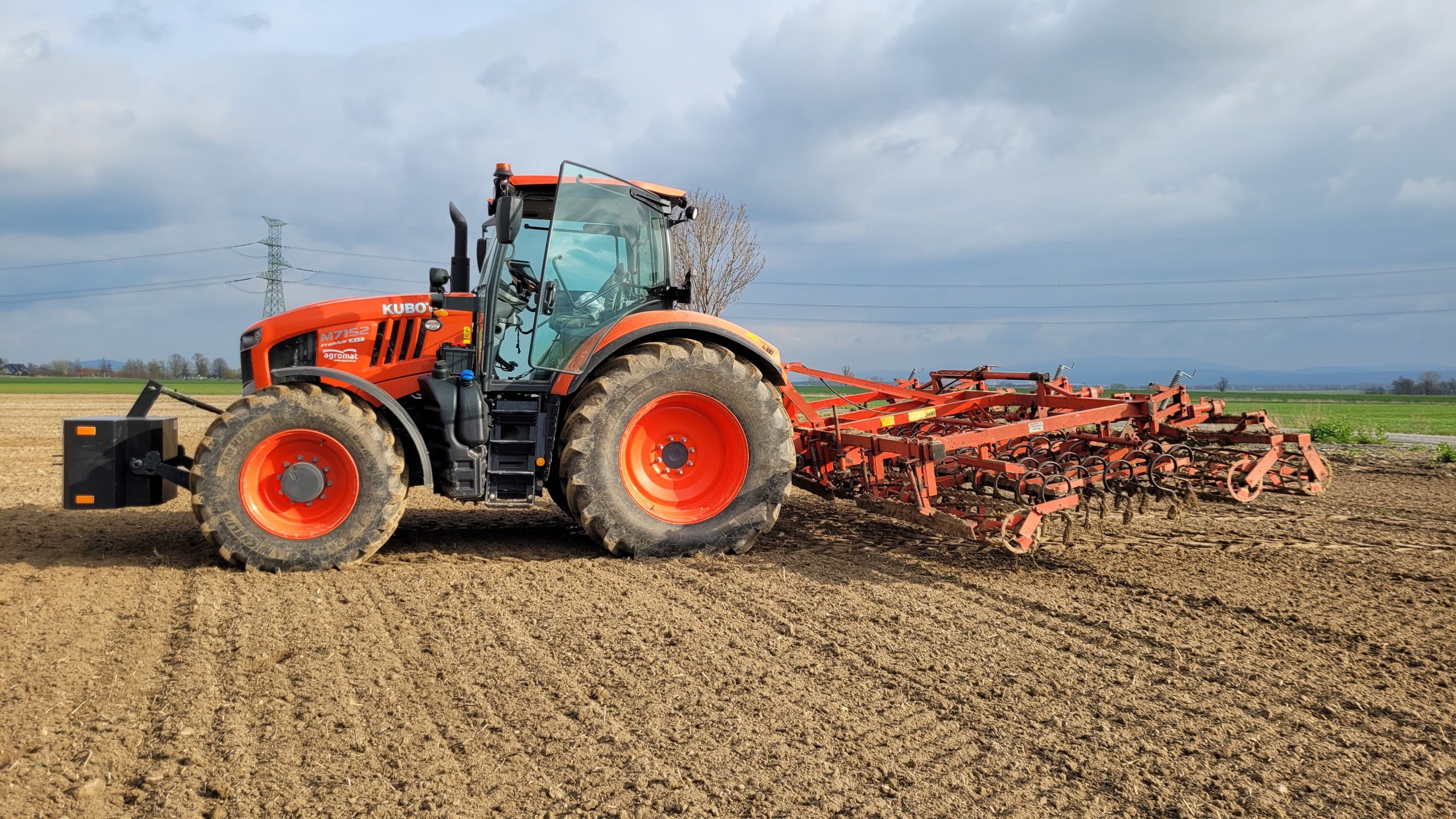

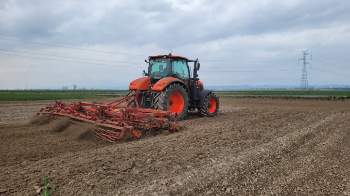

nawozów nie mam żadnych, dzień przed siewem rozsypię polifoskę, rozleje rsm - przelece lekkim agregatem, a na drugi dzień posieje kukurydze
O i właśnie o ten przejazd lekkim agregatem mi chodziło,. Jestem w identycznej sytuacji i tez wlaśnie planuję na chwile przed siewem wjechac biernym uprawowym na minimalną głębokość. Uspokoiłeś mnie,.
z tego co pamiętam, to był tam poplon. chyba bardzo głęboko tym bezorkowcem było robione? u mnie miałem po pszenicy poplon z łubinu. samosiewów trochę było, darń się zrobiła. jesienią zniszczyłem to takerzowka. wiosna przejechałem bezorkowcem na 18 cm, ale tak czysto nie mam. w rzeczywistości nie chciałem mieć czysto, jedynie ta darń mnie denerwowała. gdyby nie ona, miałbym dylemat, czy nie przejechać przed siewem tylko bezorkowcem. z drugiej strony, czy pod kukurydzę gleba ma się ulezec, czy lepiej siać w taka spulchniona?
yacenty napisał:
Tydzień temu tak było, ja mam nadzieje ze ten groch się rozpadnie do marca. i będzie bardzo kruchy, ale... on był ponad metrowy i bardzo gęsty na koncu października
odnosiłem się do tego zdjęcia. trochę tego było, dlatego jestem pod wrażeniem ,aż tak czystego pola. zastanawiam się ,czy przed kukurydza lepiej zrobić trzybelkowcem zaraz przed siewem,czy wcześniej, a potem jeszcze czymś przejechac. z drugiej strony, czy w uprawie bezorkowej nie powinno się jednak trochę resztek pozostawić na powierzchni?
  • Root Admin
to zdjęcie z agregatem. był poplon. zaorany 15 grudnia. na początku lutego rzuciłem kizeryt i kornkali i zaraz ojciec ruszył talerzowka. powiedzmy 10 lutego. agregat poszedł 21 kwietnia

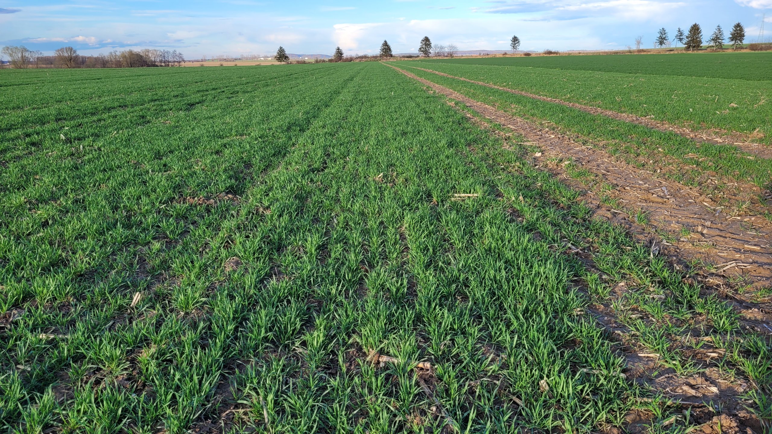

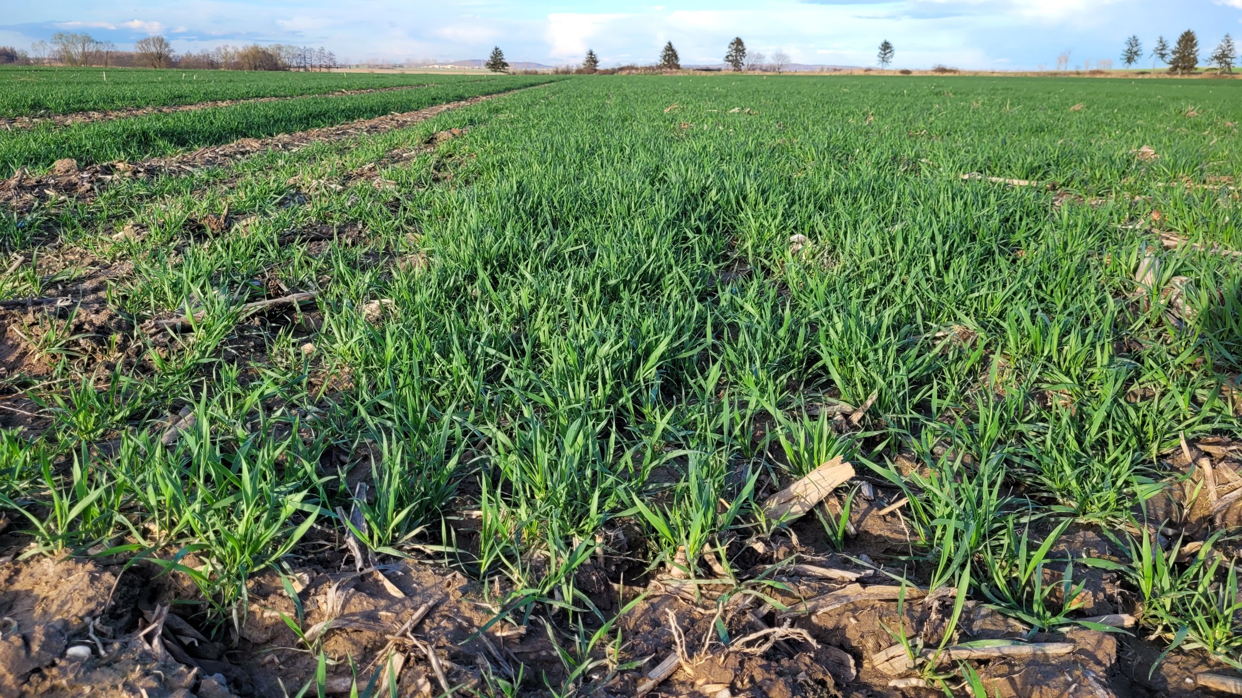

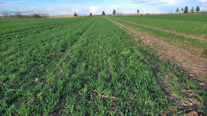

2 godziny temu, yacenty napisał:
to moje po kukurydzy
Ale u ciebie jest wegetacja do przodu. U mnie po kukurydzy to dopiero ladnie rzadkuje. A tak wygladaja siane w terminie😂
Edytowane przez kamil800
Zobacz bardziej w prawo - tam jest kolegi pszenica po rzepaku.
