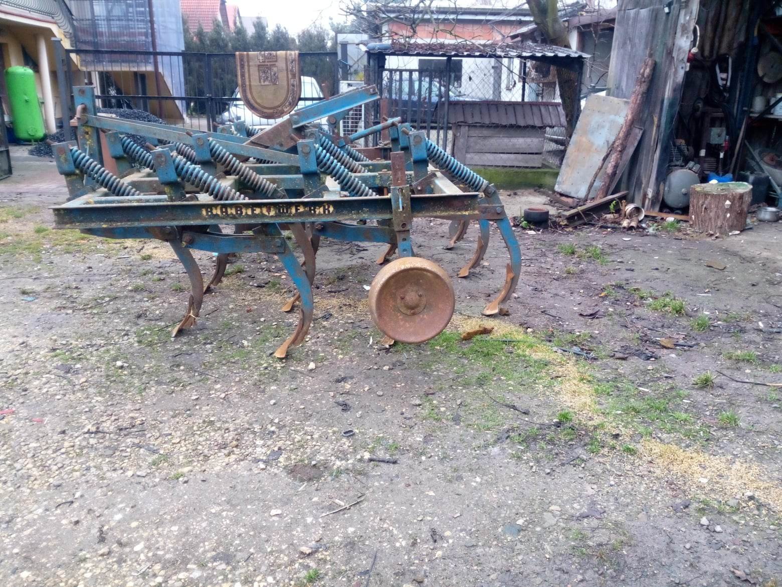

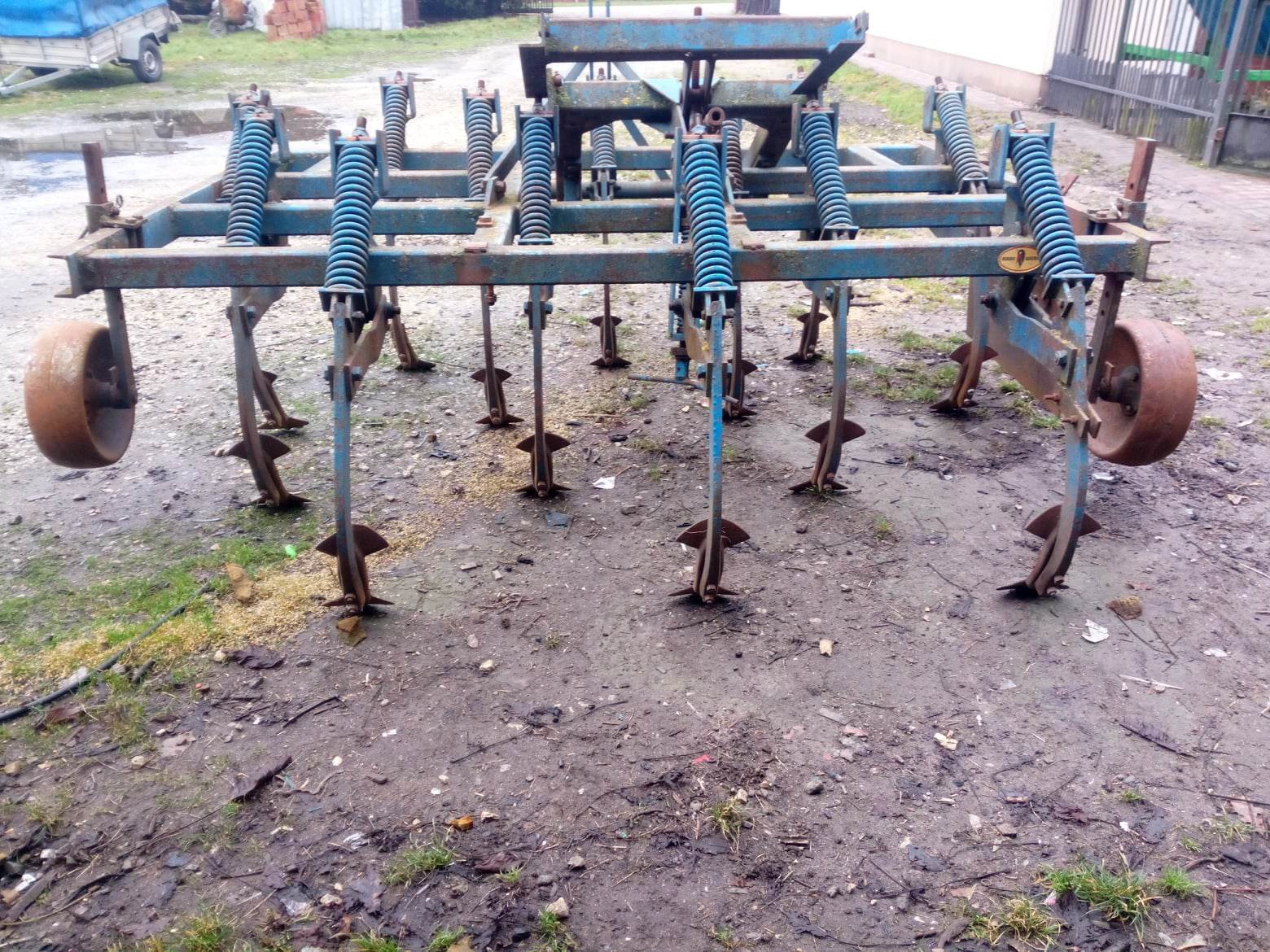

Oto i jest. Moja baza do stworzenia agregatu do uprawy bezorkowej w wersji bieda edition.
Plan jest taki, żeby z tyłu zamontować wał daszkowy 600mm, druga kwestia to redliczki, i tu co mi doradzicie? Obcinać tym boki i próbować uprawiać , czy od razu kupić jakieś inne? Przypominam że koszty mają ogromne znaczenie.
10 godzin temu, Optimus napisał:
Tymi będzie szło dobrze aby rama wytrzymała.z czego zrobisz wał?
Kupię gotowe ringi z kątownika i wyspawam resztę.
9 godzin temu, Siedzacybyk napisał:
pozostawi bruzdy, jakby jakieś zagarnia że były, wyrównały by trochę. mam podobny, ale przed siewem uprawiam talerzowka, więc bruzdy mnie aż tak nie bolały.
Chcę zrobić wał o 20 cm szerszy od maszyny, może to pomoże ?
7 godzin temu, kamil800 napisał:
Ile ma m? Cos duzo tych lapek. Ja bym troche wywalil. Bedzie lzej szlo i nie bedzie sie zapychac
2,6m i 13 łapek. NIe wykluczam że coś wyrzucę ale w pierwszej wersji testowej zostawię tyle co jest.
6 godzin temu, Siedzacybyk napisał:
wywalić ostatni rząd, będzie trzybelkowiec, www to miejsce założyć zagarnia że i wal.
Nie wykluczam.
6 godzin temu, kamil800 napisał:
Oo dobre. Tylko troszke bym jeszcze rame wzmocnil i bedzie lux maszyna
Wygląda dość solidnie.
Z walem nie szalej bo bedziesz mial problem, zeby podjechac pod miedze. U mnie sklada sie talerz skrajny i skrajna lapa praktycznie skrabie po miedzy. A wiem, ze niektorzy maja wlasnie poroblem z podjechaniem
Podstawowe pytanie czy te sprężyny  nie poddadzą sie od razu. A raczej tak bedzie.
 Wyrzucić serca założyć wąską redlicę, około 6 cm max z czegoś dopasować, można poobcinać je. i napawywać redlicę  odpowiednimi elektrodami co parę hektarów.  Osobiscie poszedł  bym w dopasowanie redlicy z węglikiem, ale tu trzeba od 150 za sztukę liczyc. https://www.olx.pl/d/oferta/kockerling-redlica-z-widia-allrounder-504019-504009-915772-CID757-IDSKCSG.html?isPreviewActive=0&sliderIndex=2   Ale opłaca sie. https://www.olx.pl/d/oferta/redlica-uniwersalna-wzmocniona-ala-sercowa-dwusercowa-CID757-IDQ8QZ3.html?isPreviewActive=0&sliderIndex=5
Założyć talerzę wyrównajace, lub talerzówkę i dopiero wał daszkowy.
 Na boki  pomyśleć o dołożeniu deflektorów, przy skrajnych redlicach.
Edytowane przez tomek73
talerze mogą dość drogo wyjść, zależy jaki budżet i inwestor przeznaczył na maszyne?! szerszy wal nic nie da, bruzdy będą po ostatnim rzędzie graczek. Jeśli chodzi o wal, to daszkowy będzie chyba najlepszy. Ja za bezorkowcem też chce zmienić na właśnie taki. Za talerzowka astat mam daszkowy, to ładnie zagęszcza glebę. Po orce kiedyś jechałem, to świetnie przygotował pole pod siew rzepaku.
Edytowane przez Siedzacybyk
No właśnie jeśli chodzi o redlice to ja też uważam, że masz rację, trzeba poobcinać na wąsko
