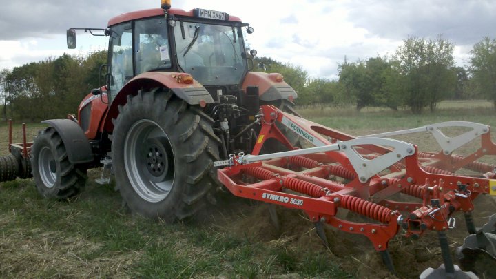

Witam, na zdjęciu uprawa na 30 cm ziemia III kl średnio zwięzła, pottinger synkro 3m +forterra hsx 140 balast na przednim tuz 600 kg był za mały i zamieniłem go na wał 1100 kg, bardzo sucha jesień 2015. Powiem że do 3m to minimum 160 KM. Zetor miał ciężko rozpędzał się max do 7 km/h miejscami do 4 km/h. Miałem taki zestaw na testach. Po żniwach uprawiłem gruberem unia kos później przed siewem tym zestawem, zasiałem samym siewnikiem amazone d8 na redlicy stopkowej (do takiego siewu powinna być redlica talerzowa bo stopkowa wyciąga słomę). Pszenica siana bezorkowo była lepsza niż ta po orce. Miałem podzielone pole na dwie części.

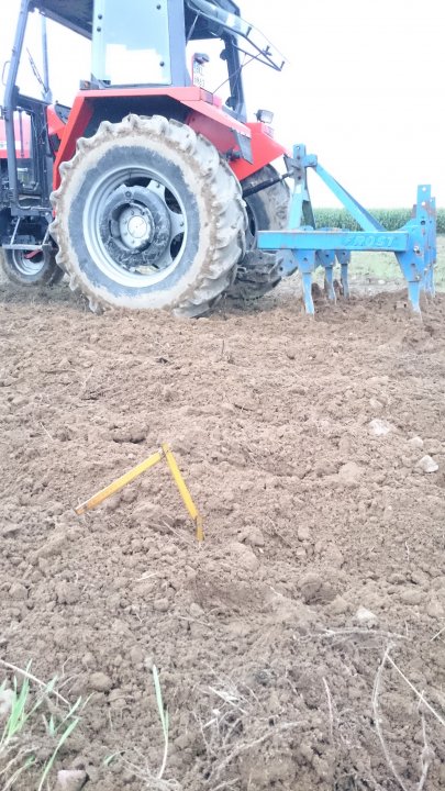

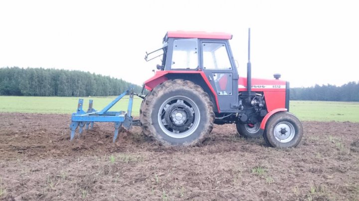

Kup gruber ale na 5 łap, ja pracowałem Ursusem 4512 z Frostem 7 łap i na 15-20 cm dawał radę ale lekko nie było (gleby mam lekkie), także 5 łap powinno byc ok. U siebie widzę właśnie taki gruber a przyszłości też głębosz, tam gdzie nie będzie trzeba wymieszać obornika czy poplonu to tylko po żniwach 2x talerzówka, głębosz, agregat uprawowy i siew.bezorkowo.thumb.JPG.972f262fad05be4d792d6600905fbf7a.JPGDSC_0377.thumb.JPG.b6dc3663e9254fd65e2d65361b599b10.JPG
W tym roku posiałem żyto bezorkowo w ten sposob - przed plon połowa pola łubin ( słoma została), druga połowa owies (słoma zebrana). Po żniwach talerzówka płytko by przerwać parowanie po dwóch tygodniach kolejny przejazd by zniszczyć chwasty i samosiewy, następnie początkiem września gruber na głęboko bez wału bo było mokro, rozsiałem nawóż i wapno na to agregat uprawowy i siew poznaniakiem. Gdyby gruber był z wałem a siewnik miał możliwość wysiewu nawozu to zrezygnował bym  z agregatu uprawowego.

Były podcinacie na wszystkich łapach ale już przydarte mimo to całość była podcięta. Na wiosnę chcę kupić swój taki i podcinacze będą tylko na jednym dzędzie łap by mniej ingerować w glębę. Kup używkę za 4-6k PLN masz mocny sprzęt. Jaki masz traktor ?
