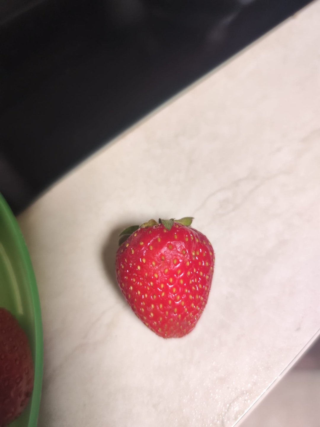

Jestem nowa na forum i dopiero zaczynam swoją przygodę z uprawą truskawek, dlatego bardzo proszę o pomoc bardziej doświadczonych osób.

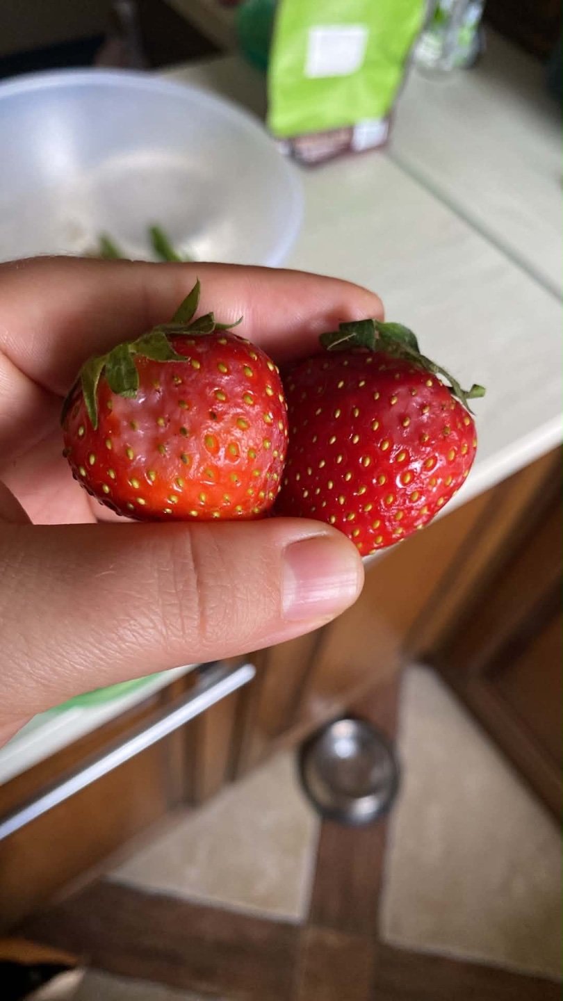

W zeszłym roku na wiosnę posadziliśmy odmianę RUMBA. Niestety w tym sezonie pojawił się problem, z którym nie potrafię sobie poradzić. Przede wszystkim kilka godzin po zbiorze lub następnego dnia rano na owocach pojawiają się dziwne plamy (jak na zdjęciu). Nie wiem, co może być przyczyną i jak z tym walczyć.
Dodatkowo owoce są bardzo małe, co również widać na zdjęciu. Zastanawiam się, czy jest to kwestia nawożenia, choroby, warunków pogodowych czy może czegoś zupełnie innego.
