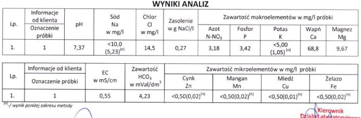

To jak to liczyć ile dać ?, trzeba uwzględnić wodę na linii i w pożywce ?
Co powiesz o mojej wodzie ?
Jak i ciebie malwina ?, u mnie coś w młodej chlorozy i widać unerwienie liści, tak zastanawiam czy nie dać dolistnie kresta leaf foto. truskawka jjeszcze trochę kwitnie, była już dokarmiania dolistnie borem i kresta leaf foto
