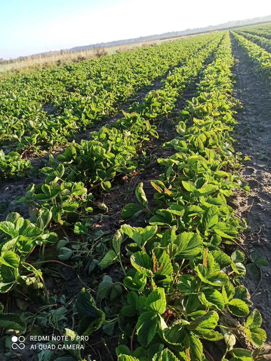

To jest Randevous sadzony z A- pod koniec maja.

Nie widać teraz objawów, korzeń sprawdzałem to też się regeneruje. Dostały jeszcze Cabrio Duo, też pomaga na Phytopthora. Na pewno zniknęło już charakterystyczne brązowienie liści.
