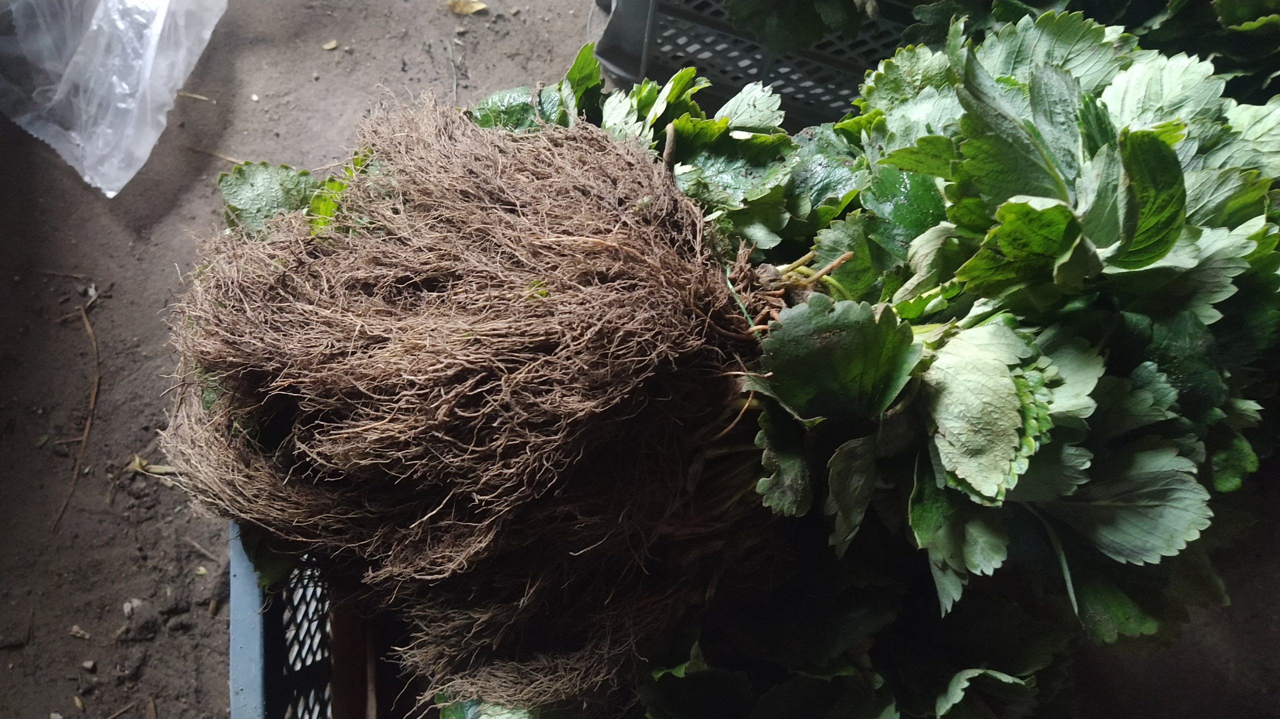

jak za długie to i tak trzeba będzie przyciąć. średnica szyjki jest najważniejsza
