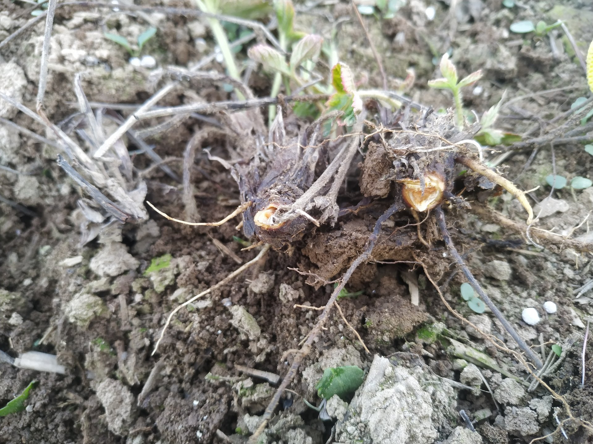

2 godziny temu, zimnepiwo napisał:
@mkwm może to oznaki przemrożenia po zimie(na pierwszym zdjęciu), reszta po przymrozkach wiosennych.
Zastanawiałem się nad tym, albo czy to nie coś w korzeniach. Najpierw myślałem jednak, że to może przenawożenie (poszła solidna dawka rosafertu 5-), albo herbicydy. Nie wiem, jak to teraz ruszyć. Czy dać teraz jakiś humus i magnez. Teraz na chwasty już odpuściłem.
Umnie takie korzenie . Ja polifoske start dawałem. Jeszcze stompem poprawiłem ( choć wczesną wiosną opryskalem to je jeszcze dobiło). Ja Terra sorb dawałem + macro siarkę trochę dołożyłem , trochę się poprawiły . Przynajmniej te co dały radę.
Opuchlaki sprawdzałeś? Mogły zjeść cały system korzeniowy i roślina nie ma jak pobierać z gleby.
Edytowane przez Tomasz0611
Sprawdzałem i nie złapałem ani jednego.
U mnie coś podobnego na części plantacji. Nowych korzeni praktycznie brak lub niewiele.
22 godziny temu, mkwm napisał:
U mnie truskawki są w dołku. Na wiosnę dałem Rosafert 5, potem na chwasty, asashi z aminokwasami, a ostatnio topsin, uzupełniłem azot, bor i wapń. Liście robią się czarne od brzegów, a korzenie wyglądają tragicznie. Nie wiem, co robić. Boję się, że wykończę je teraz dając na chwasty.  Dotyczy to części plantacji, ale ostatnio zauważyłem, że na pozostałej części pojedyncze liście też dostają czarnej obwódki.
Ta obwódka to przypalona opryskami bądź nawozem
Jeśli to truskawka nie przykrywa na to nie ma co się spodziewać że będzie większa
co do korzenia to i zima nie była za ciepła to i też będą z nim problemy
7 minut temu, Tomasz0611 napisał:
A jaka to odmiana ??
Mam kilka odmian. Reszty to tak nie dotknęło jak Honeoye i Elkata.
Mogę czymś to jeszcze teraz chociaż trochę poprawić?
A ile ta plantacja ma lat ?
Jaka to jest solidna dawka tego nawozu ?
coś mi się wydaję że przesadziłeś z Tym uzupełnianiem wszystkiego , bor, wapno, azot i pewnie jeszcze w płynie ?
asahi, aminokwasy itp to nie na raz wszystko
Ok. 3 lat.
460 kg/ha rosafertu 5-12-24.
Początkowo myślałem, że to niedobory. Nawóz dałem wczesną wiosną, ale dosyć długo leżał nierozpuszczony i jeszcze teraz się taki znajdzie.
to wygląda jak przedobrzone  i roślina potrzebuje czasu, temperatury żeby nadmiar tego wszystkiego przetrawić
żeby zdecydować o dalszych wspomagaczach trzeba przeanalizować ile czego poszło
1 minutę temu, mkwm napisał:
Ok. 3 lat.
Tyle to ja przez cały sezon nie daję... Masz za duże zasolenie gleby. Przecież to 200kg/ha samego potasu. Nie mów że jeszcze w rzadki to posypałes.
Przed chwilą, mkwm napisał:
Ok. 3 lat.
po całości czy w rządki ? ten rosafert kiepsko się rozpuszcza i nie kupuj go więcej
przedobrzenie nawozami też kiedyś przerabiałem i tak samo nie chciały rosnąć i tak samo psiukałem czym sie da
Ten rosafert się tak rozpuszcza bo jest na bazie siarczanów, 12-12-17 jest na bazie saletry potasowej i ten się dużo szybciej rozpuszcza :) trzeba wiedzieć co się kupuje, rosafert 5 lepiej dać na początku marca, 12 lepiej pod koniec marca. Ale nie w takich dawkach jak dał kolega wyżej, raczej 100-150kg/ha w rządki.
W rządki. Ja kupiłem nawóz, ale nie miałem kiedy osobiście rozsiać. Pomógł stryj. Jak zaczął sypać, to mu jeszcze zabrakło. Pojechał i jeszcze dokupił.😱. Jak przyjechałem to było czerwono pod krzakami.
Tomek ja wszystko rozumiem ale nie rozpuszczonego nawozu nie znoszę .
Podobnie siarczan wapnia z agrosimexu gorzej sie rozpuszcza w porównianiu ze zwykła kredą
1 minutę temu, Tomasz0611 napisał:
To gruuuubo poleciał :) nic dziwnego że nie chcą rosnąc jak tam zamiast gleby to jest nawóz.
I teraz nie wiem, co zrobić. Strach dalej czymś dolistnie.
Trzeba po prostu czytać co się kupuje, siarczan wapnia sam w sobie się słabiej rozpuszcza od kredy, takie są już cechy tych związków chemicznych. Tak samo jak siarczan potasu się gorzej rozpuszcza od saletry potasowej. Dlatego rosafert 5 trzeba rozsiac około 2-3tyg wcześniej niż typowy hydrocomplex i jego odpowiedniki.
Saletra potasowa do fertygacji się łatwo rozpuszcza, a z siarczanem do fertygacji jest już więcej zabawy. Saletra magnezowa tak samo się raz dwa rozpuszcza, a z siarczanem już jest więcej zabawy.
Teraz to jedynie deszcze mogą pomoc i jakoś to wypłukac, innego ratunku na zasolenie gleby nie ma.
Myślałem jeszcze o czymś z humusów (tak mi poradził kolega), żeby rozluźnić nieco glebę i może przyspieszyć rozkład.
