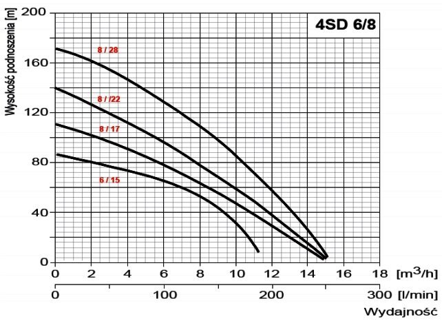

Pozwolicie że posłużę się obrazkiem.
Jak na nim widać modele od 1 do 8 nie osiągną nigdy podnoszenia większego niż 100m.
Model 9 osiągnie takie podnoszenie ale będzie pracował z max wydajnością około 4m3/h.
Dla kolejnych modeli wydajność jest coraz większa dal podnoszenia 100m.
Najlepiej wypada tu model 17 o podnoszeniu 170m. Gdy potrzebuje pracować z podnoszeniem około 100m to jej wydatek wyniesie około 21m3/h.
Oczywiście nie każda charakterystyka wygląda tak samo.
Dlatego też mówię że manometr jak najbliżej pompy jest ważny, pozwala nam określić rzeczywisty wydatek wody, bo wystarczy znać tylko głębokość lustra wody do tego dodać ciśnienie, narysować sobie taką kreskę jak ja na tym przykładzie i już wiemy ile mniej więcej tłoczymy wody, nawet bez przepływomierza, oczywiście na charakterystyce swojej pompy :)
Sam się zdziwiłem gdy kupowałem pompę, miałem wybór między taką o wydajności 360 l/min i podnoszeniu 145m i taką o wydajności 480l/min i podnoszeniu 135m, zgadnijcie która była lepsza i którą ostatecznie wybrałem ??

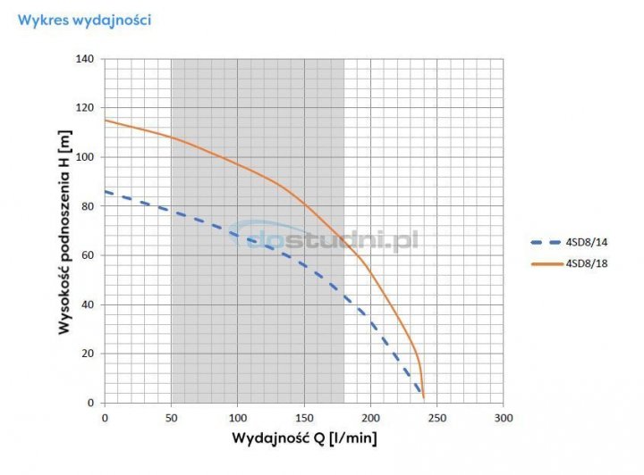

np ta pompa co mam 4sd 8-18 3kw daję 235l/min  to jest prawie tyle samo na 20m zanurzenia  co max wydajność tej pompy
Na poniższym wykresie dla mocniejszej pompy 4sd 8-22  4kw   o wydajności 250l i 140m podnoszenia okazuje się że wydatek tej pompy będzie mniejszy niż tej słabszej powyżej. realnie ona 20m podnoszenia 225l/min

Ogólnie te pompy mają słabe charakterystyki, takie spłaszczone, szybko tracą wydatek wraz ze wzrostem ciśnienia, Ta pomarańczowa już fajniej wygląda, bo do około 50m podnoszenia nieźle się trzyma, do taśm ok ale do deszczowni to słaba ta pompa.
