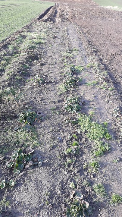

Witam. Mam dla siebie 1 ar truskawki w tamtym roku na wiosne posadzona . Sadzonki z olx z jakies szkolki honey i jeszcze jedna. Problem jest taki ze sa bardzo slabe te truskawki wogole sie dobrze nie przyjely i sa bardzo liche. Nie chca sie rozrastac. Ziemia to 2 klasa lekka glinka. Dostaly pod korzen azot i hydrocomplex. Ph w okolicy 5.5. Moze ktos mi powiedziec co jest gdzie jest blad ze nie chca rosnac te truskawki? Wina nie pewnych sadzonek?
Przydałoby się jakieś zdjęcie żeby dokładnie podać diagnozę.
najważniejsze jest to czy miały wodę. bo jak się kiepsko przyjeły to mogły być przesuszone, małe lub wsadziłeś w suchą ziemie nie podlewając
żeby ładnie ci się rozkrzewiły to musisz po zbiorach też sypnąć im nawozu tak jak i dać wody. kolejna sprawa to zabiegi od chorób grzybowych
równie dobrze też mogłeś kupić zarażone sadzonki jeśli te co się nawet przyjeły nie chcą rosnać
jak nie przesuszy sadzonek i podleje zaraz to nie ma to znaczenia czy na wiosnę czy jesień.
jedno woda a drugie jakość sadzonki
a nie masz czasem pędraków w ziemi ? nie były po ziemniakach sadzone czy po czymś innym gdzie były stosowane herbicydy doglebowe długo rozkładające się
A widzisz obok nich miesiac przed sadzilem wczesnego ziemniaka i pryskalem platenem a on sie dlugo rozklada to moE byc wina. Powiedz cie jak bym te to sa wykopal. Z oral to uprawil glebogryzarka i zasadzil te  plus jeszcze nowe. Tylko pytanie sadzic je na foli czy lepiej wieksze odstepy i jakax glebogryzarka mala je pielic?
Na folii to musisz podlewanie założyć. Jakie odstępy między rzędami to zależy czym będziesz obrabiał. Ja 30a glebogryzarką z napędem obrabiam sadzone tradycyjne w grunt(rzędy co 80cm, glebogryzarka bierze 60).
on z chwastami to z tego co widać nie miał problemu. daj sobie spokój na płasko z agrotkaniną  bo jeszcze większe będą braki jak się gryzonie wpierdzielą
na początek zasadż ładną dużą sadzonke obojętnie skąd byle była duża i nie wysuszona. podlewaj. jak dla ciebie od chwastu pryśniesz stompem tylko nie od razu po zasadzeniu tylko po zbiorze i przeplewieniu i ci starczy
