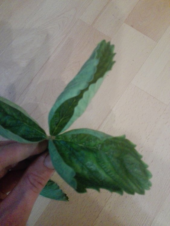

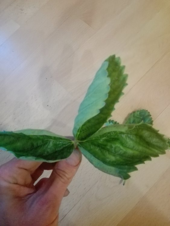

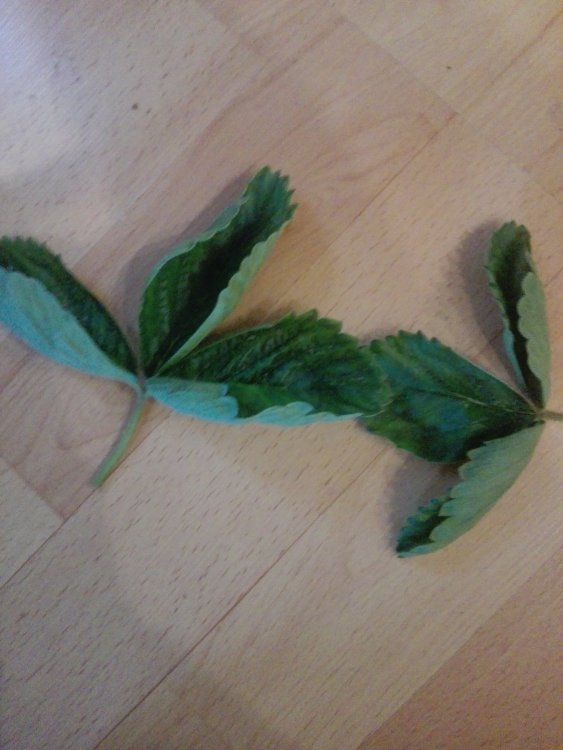

Ostatnio na truskawkach liście zaczęły mi się zwijać do góry na kształt łódki, ktoś wie co im dolega ?
Edytowane przez viking
Zależy jaka skala problemu.
Tak robi się w początkowej fazie podgryzania przez pedraka.
Choroba systemu korzeniowego jak najbardziej możliwa np werticiloza.
Niektóre odmiany chyba przy porażeniu mączniakiem tak mogą reagować.

chyba jesteśmy początkujący ? typowy objaw mączniaka
