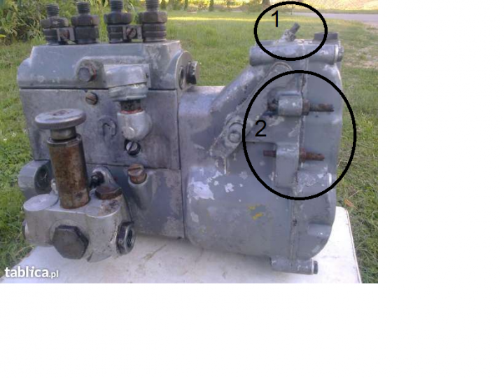

Powiedzccie mi od czego jest ta srubka regulacyja która zaznaczylem 1, bo 2 to jest podkrecenie maxymalnych obrotow jak sie nie myle. Z góry bardzo dziękuje
Edytowane przez KRISTOFORn
Kolego ta śrubka nr 1 jest do tzw podkręcania pompy. tzn: wykręca się ją po pół obrotu i sprawdza efekt(wykręca się tyle żeby z ciagnika nie zrobić lokomotywy). czy nie dymi za bardzo. Przydatne jest wykręcenie tej śrubki przy problemach z rozruchem w zimne dnie(na ursusowkiej pompie jak miałem to tak robiłem i różnica jakas tam była na +) Generalnie robi się to wtedy jak ciągnik jest muł. Jednak nie polecam wykręcać na tyle by ciagnik dymił przy lekkim dodawaniu gazu. To jest moje zdanie i myślę ze mogę je tu umieścić. Pozdrawiam
Z tego co wiem, to tą śrubką reguluje się dawkę paliwa , wykręcając się zwiększa o ile pamiętam , ostrożnie z tym kręceniem ;)
