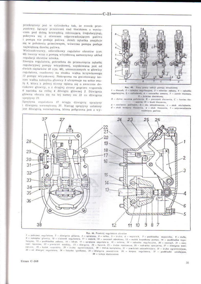

Moja c 360 po wymianie pompy pali na dotyk,choć obroty nadal falują.Nie wiem co z tym robić
kolego VOLVO falowanie obrotów to najprawdopodobniej kwestia regulatora. jak robiłem kapitalkę u siebie to testowałem 2 pompy. jedną od znajomego - silnik falował pomiędzy 1100 a 1600 obr i swoją, na której silnik cyka równo. obie były robione przez tego samego pompiarza, w tym samym dniu, i tym samym zakładzie... najlepsze jest to że pompy mają to samo oznaczenie :P

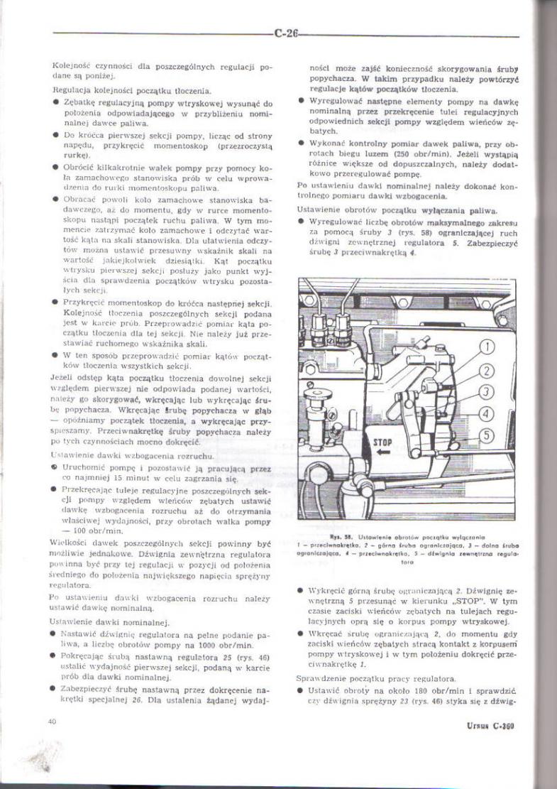

na pompie sa 2 śruby zaplombowane przeważnie ta górna zmieniasz dawkę jak wkręcisz to dodajesz dawkę i reakcja na gaz szybsza ale chmura z komina będzie mocy troszkę odczujesz ale nia za dużo wiec nie wiem czy warto grzebać
Edytowane przez krzysiek16m
ortografia
Gość Profil usunięty
@tomekkwilku
1. Co znaczy przeważnie tą górną zmieniasz dawkę? - jest tylko jedna i albo ta śruba jest od tego albo nie.
2. Jak już zwiększasz dawkę, to wykręcasz śrubę a nie wkręcasz.
3. Jeżeli jest pompa ustawiona i założone plomby, to na to ażeby nikt tam nie grzebał wedle własnego widzi mi się.
Edytowane przez MAT912
Masz na myśli śrubki , zderzaki koło dzwigni dawkowania paliwa? To nie słyży do zmiany dawki paliwa tylko zwiekszasz zakres pracy regulatora obrotów a tym samym całej pompy i silnika. Nie siej zamieszania.
Edytowane przez seweryn20
z tego co zauważyłem to jak ją mechanik wkręcił 2 obroty to szybciej reaguje na gaz ale puszcza chmurkę wiec coś z paliwem jest powiązane ,chyba że się mylę jeśli coś pokręciłem z góry przepraszam
Patrząc na ceny ON to ja raczej wolałbym zmniejszać dawkę, ale nie aż o 2 obroty, tylko do ciężkiej roboty z powrotem dokręcić jak było. A najlepiej przy tym nie grzebać bo to nietrwałe urządzenie, bez plomb potrafi się samo przestawiać, po to są, a że odstraszają laików to taka dodatkowa funkcja full gratis :D
To jest tak - najpierw wożą pompy do ustawienia, za jakiś czas dochodzą do wniosku że pompiarz po prostu się nie zna na swojej pracy i chociaż jeden z drugim nie wie gdzie się nawet reguluje to sami chcą grzebać, bo myślą że z 60-tki zrobią JD, potem po pier...........ą i nowy temat na AF gotowy "POMOCY"
ja w swojej c 355 odktecam dekielek w pompie i reguluje sekcje,ale kto nie wie o co chodzi to odradzam zagladania tam w ten sposób potrafie ustawic spalanie do 3 l ale rownierz i 15 l mozna zrobic :D . a ta srubka kolo wlewu oleju w pompie to reakcje obrotow sie ustawia i duzego wpływu na spalanie nie ma...
Jednym słowem pompiarz że swoim stołem to mały pikuś przy Tobie, :P no co prawda zdarzają się też "fachowcy" co ustawiają zawory podczas pracy silnika, także nic już mnie nie zdziwi.
do MAT 12 tak sie sklada ze mam stoł do pomp... a jak ktos pisze ze srobka od reakcj ustawia dawke paliwa to za duzo nie wie o pompach w ursusach, masz jeszcze jakies uwagi B)
