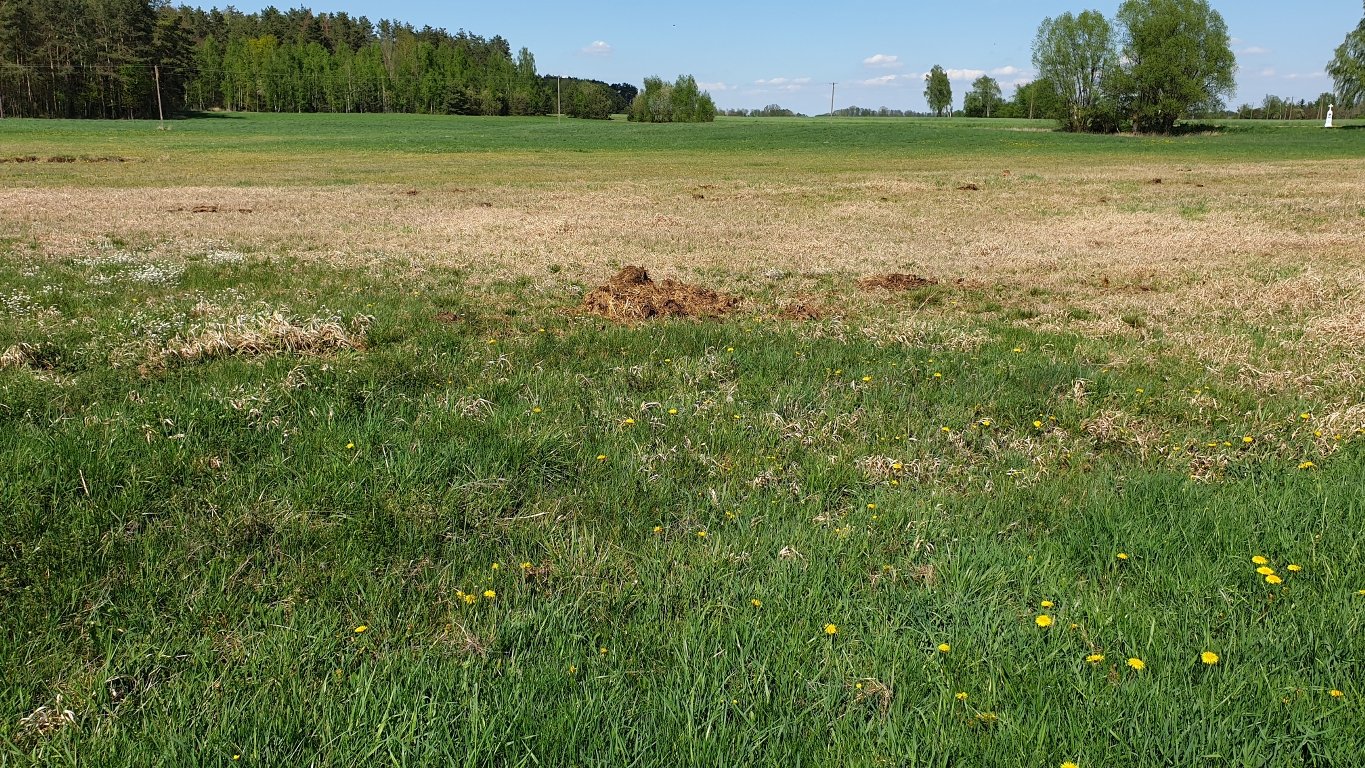

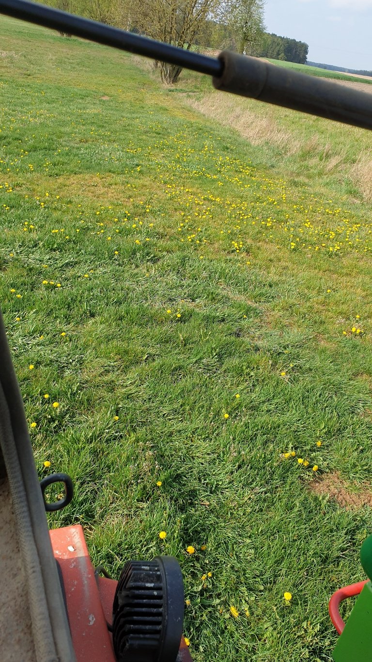

Dnia 10.05.2020 o 20:41, AndrzejMikulewicz napisał:
Nawozi ktoś z was łąki gnojowicą świńską? Lałem pozną jesienią 30m /ha wiosną na kilku kawałkach też. Poszło jeszcze po 150-200 kg/ ha saletry. Co by trzeba było jeszcze uzupełnić po pierwszym pokosie bądź w kolejnym sezonie na starcie?
Dałem wiosną 35m3. Foto z 1 maja. Jaśniejsze miejsca to omijaki. Poprawiłem 230kg Saletry 34N
Tymczasem... sąsiad obok przed niedzielą "ruszył z obornikiem"... :ph34r:
