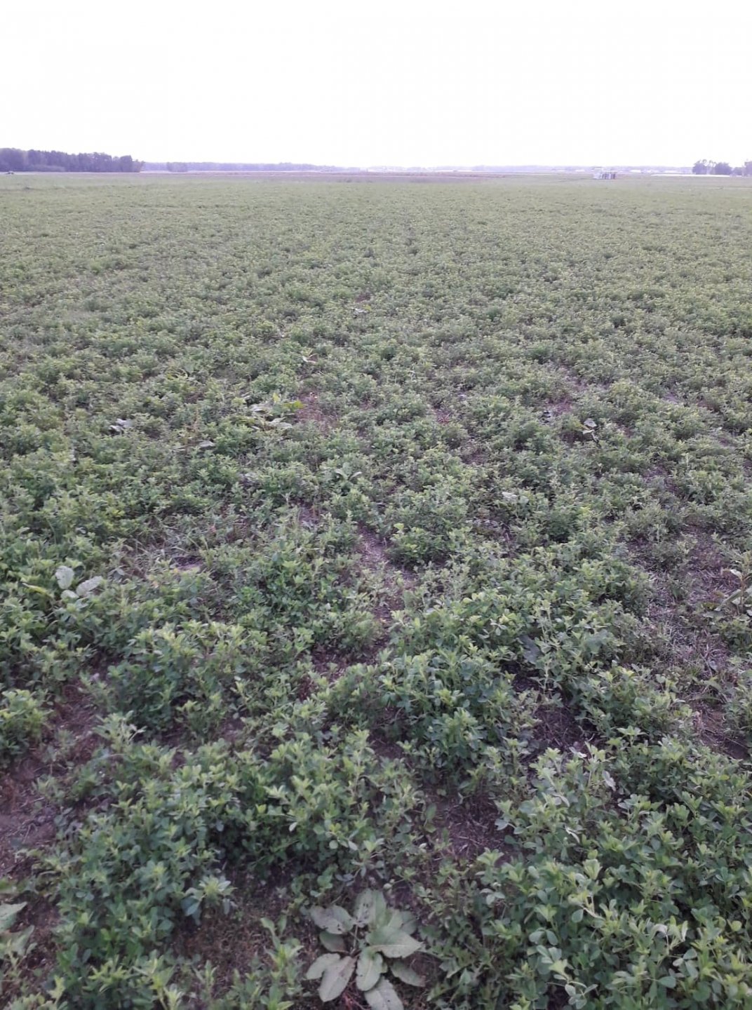

Co do zdjęcia wyżej to bym raczej zostawił aczkolwiek trzeba spojrzeć w racjonalną prognozę na 2-3 tygodnie w przód. Ja swoje mam w różnych wielkościach, że tak powiem ;) i najmniejsza jest ciut większa jak Twoja i będę ją kosił.
